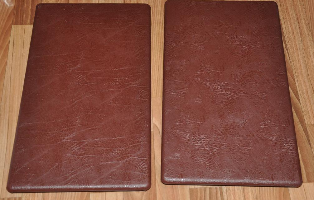

Акустика на стадии завершения. Что сделано на данный момент

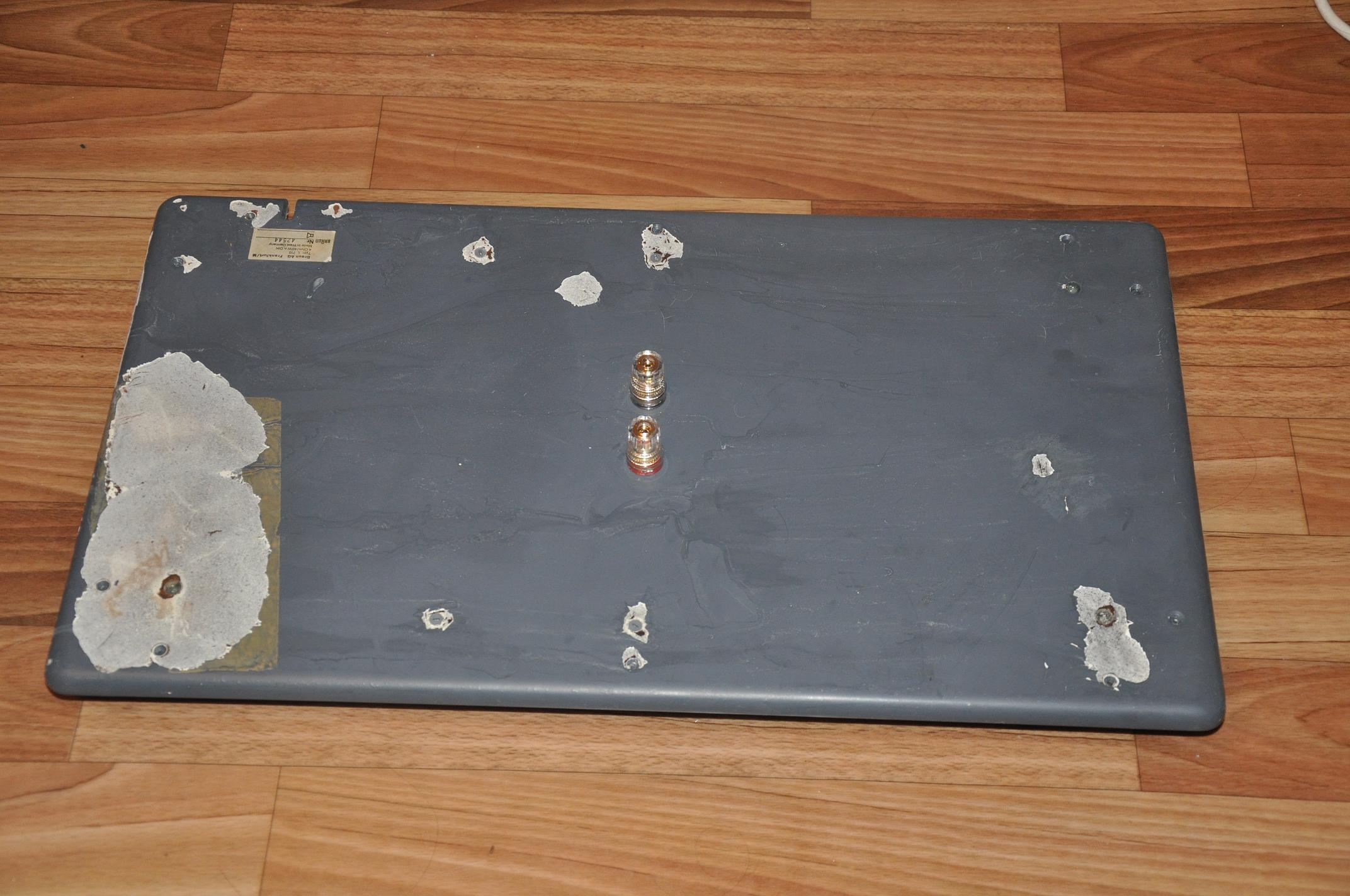

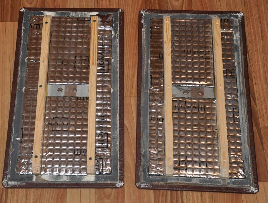

- почти доделаны задние крышки. Они были зашпаклеваны, усилены ребрами, обклеены в 2 слоя виброизоляцией и обклеены коричневым кожзамом.
Так было:
03.JPG [ 349.44 КБ | Просмотров: 807 ]
так стало:
15.JPG [ 129.95 КБ | Просмотров: 807 ]
14.JPG [ 170.71 КБ | Просмотров: 807 ]

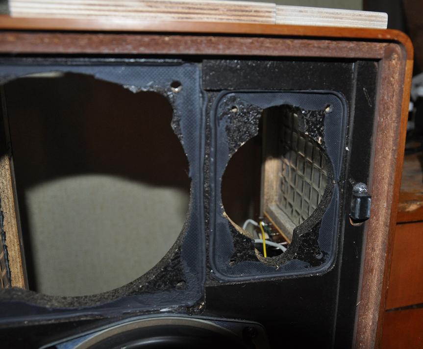

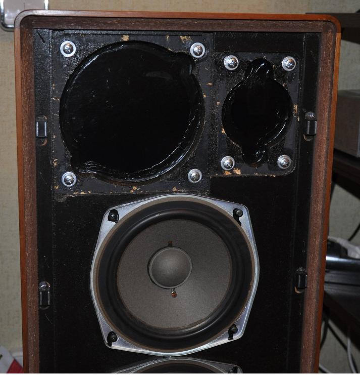

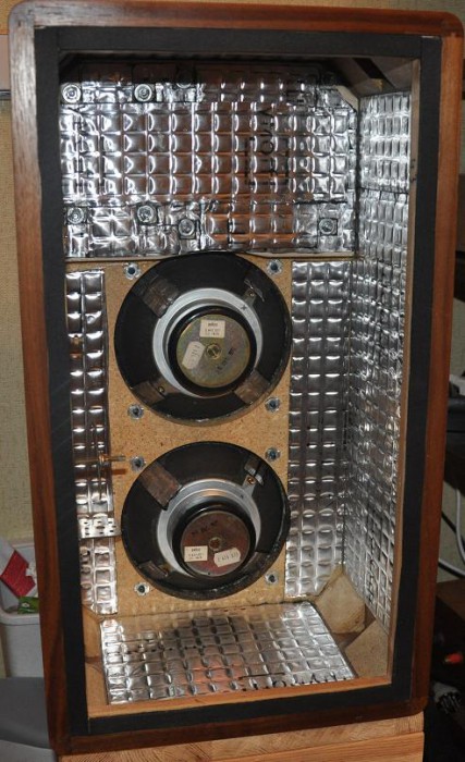

- динамики СЧ-ВЧ были выкручены и не зря. Герметик под ними сухой и явно видно, что "мяса" в самой правой точке крепления ВЧ явно маловато
10.JPG [ 112.17 КБ | Просмотров: 807 ]
В итоге была поставлена фанерная заглушка изнутри корпуса - там места значительно больше, чем снаружи. Ну и всё было обклеено шумкой.
12.JPG [ 130.29 КБ | Просмотров: 807 ]
Снаружи всё выглядит не так красиво... ну да и похер - за грилями не видно 8-)
13.JPG [ 116.65 КБ | Просмотров: 807 ]

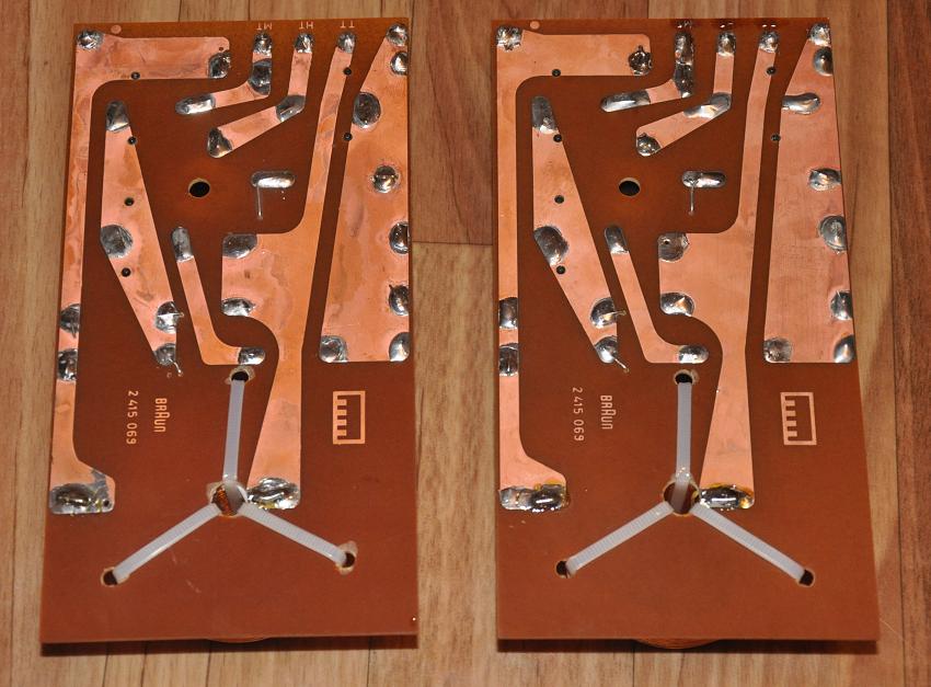

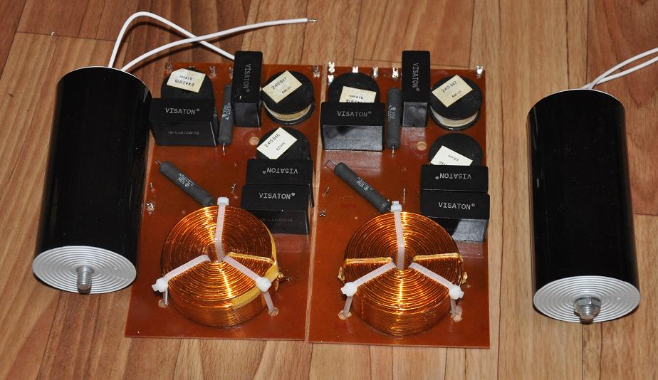

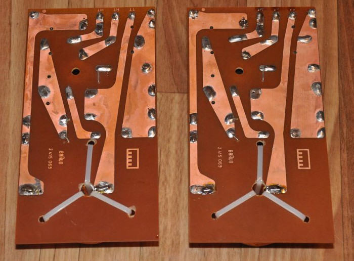

- ФИЛЬТРЫ... почти полностью перепаял. Электролиты заменил на пусковые для стиралок (для красоты, не более, обклеил черной самоклейкой). Зелененькие кондеры на МКР Визатон, а резисторы на Аудиокоре. Все пайки пропаял, катушки укрепил (тяжелые они, а держались на соплях).
11.JPG [ 122.31 КБ | Просмотров: 807 ]
16.JPG [ 119.37 КБ | Просмотров: 807 ]

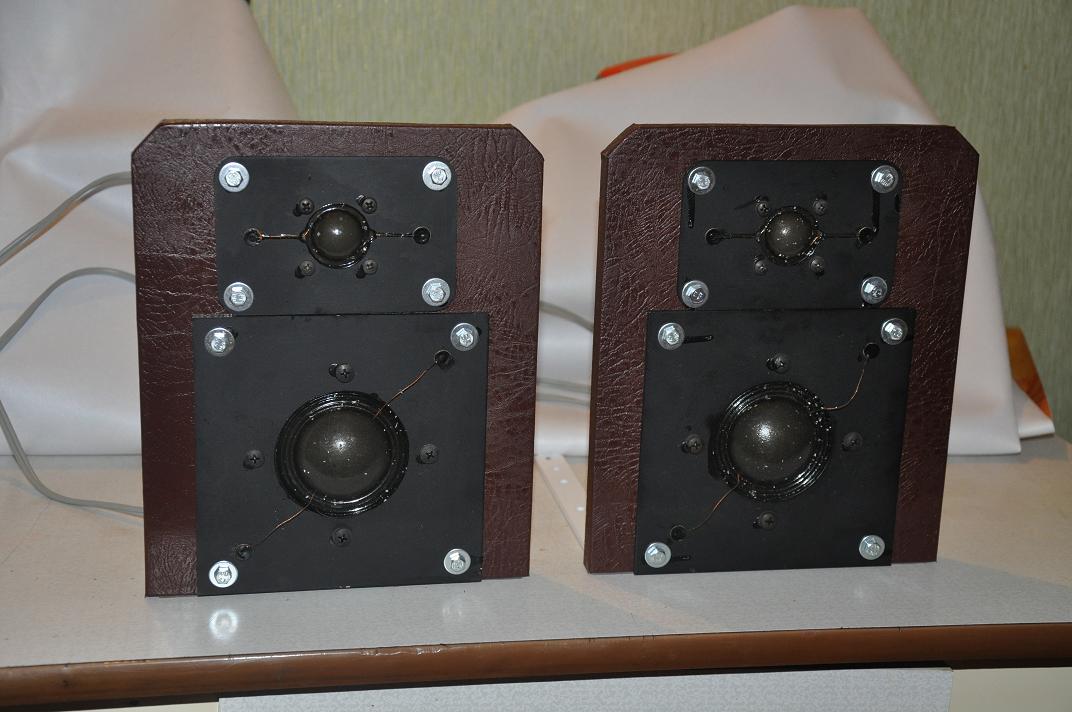

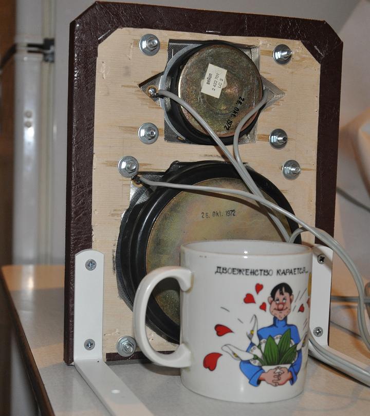

а вот и верхние щиточки! Страшные, т.к. временные. Если всё устроит, то потом забацаю нормальные со шлюхами и блэкджеком. Тьфу... с грилями и в цвет основных корпусов. Кружка - чтоб представить размер магнита. Каждый щиток весит примерно по 4 кило!!! Пока паял СЧ - руки устали :lol:
17.JPG [ 127.76 КБ | Просмотров: 722 ]
18.JPG [ 121.92 КБ | Просмотров: 722 ]
