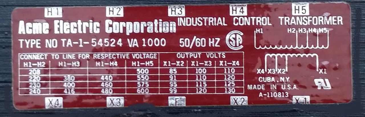

Возникла нужда в стовольтовом питании. Поскольку стандартные предложения автотрансформаторов 220/110 в моей сети 236В не канают (на выходе будут предельно допустимые 115 вольт), задался вопросом правильного питания. Наткнулся на такой вот девайс http://www.ebay.ca/itm/ACME-ELECTRIC-TA-1-54524-1000VA-50-60HZ-TRANSFORMER-/271403019594?hash=item3f30e16d4a Посмотрев на табличку можно увидеть, что при напряжении 235 на выхлопе можно снять 97 вольт. Да и мощность изрядная. Кто что про этот девайс скажет. Годный, не?

По сути вопроса заданного в первом посте есть что сказать? :atata: Теоретические измышления и практические изыскания на тему постоянки в сети меня колышут мало. Суть вопроса - промышленный транс снятый с некоего амерского оборудования с подходящим напряжением и ценою в четыре рубля. Вопрос скорее к электрикам был адресован. Впрочем я уже позвонил продавцу - гудит не сильно, на подушках скорее всего вибрации не слышно будет, не греется. Так что, вероятно, возьму
