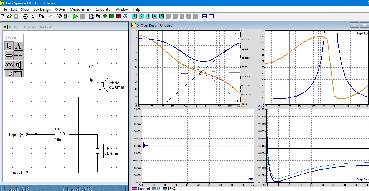

бубен писал(а):
а вот схему правильную....
http://www.lsp-lab.com/ И целый год можно играться, при наличии микрофона... Без замеров динамиков.. :omg:
Как пользоваться
http://forum.vegalab.ru/showthread.php?t=2324
 Заголовок сообщения: Помогите с выбором
Непрочитанное сообщениеДобавлено: 17 апр 2018, 22:49
Сообщений: 3707
Его благодарили: 516
Вот такие кривулины рисовать будет. Может и повезет.
