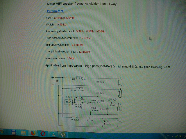

Злые вы любители музыки.Ну хоть посмотрите по сылке,какая вероятность,что подойдёт,схема там есть,поделитесь соображениями.
P1000151.JPG [ 173.82 КБ | Просмотров: 1183 ]
 Заголовок сообщения: Помогите с выбором
Непрочитанное сообщениеДобавлено: 18 апр 2018, 18:53
Сообщений: 22201
Его благодарили: 6297
Делюсь. Схема фильтра для четырехполосной АС. У вас трёхполосная :D
