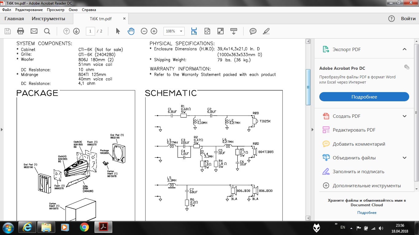

Вроде схему правильно...

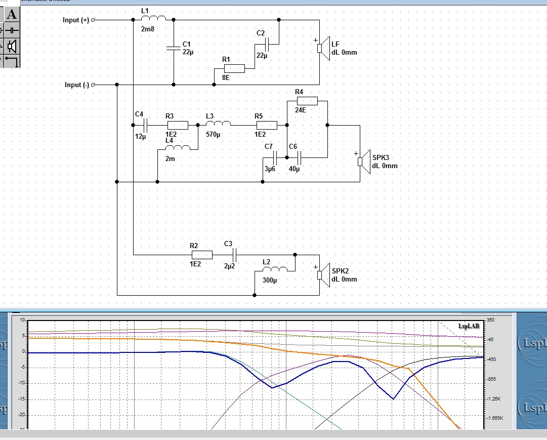

По схеме китайцев...Все динамики на 8 ом.... 8-)
Синяя АЧХ.
Бу3.jpg [ 259.83 КБ | Просмотров: 857 ]

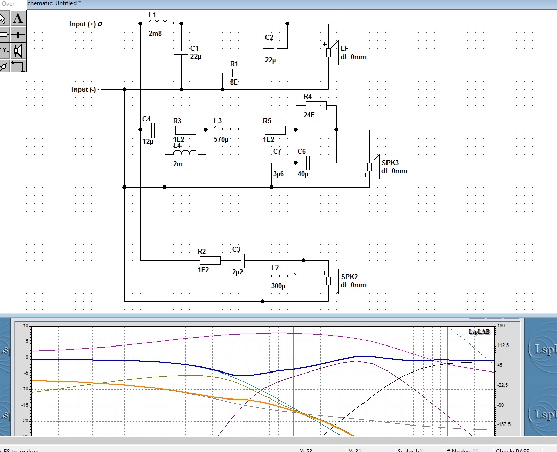

Если сменить полярность у средника и нч поставить 4 ом...
Бу4.jpg [ 265.7 КБ | Просмотров: 857 ]

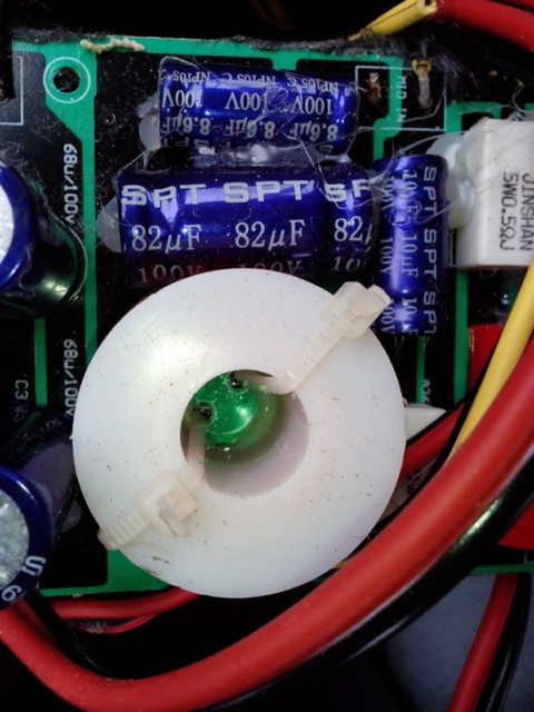

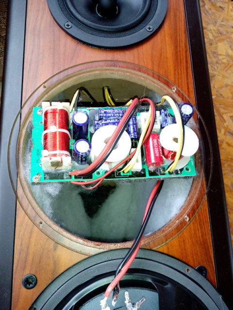

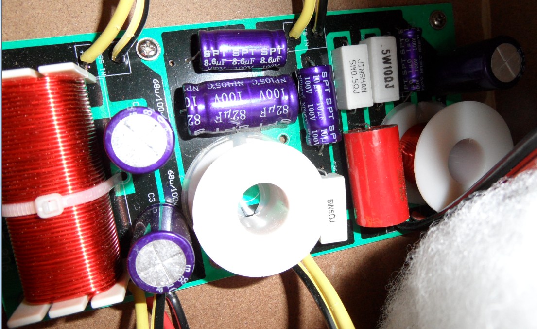

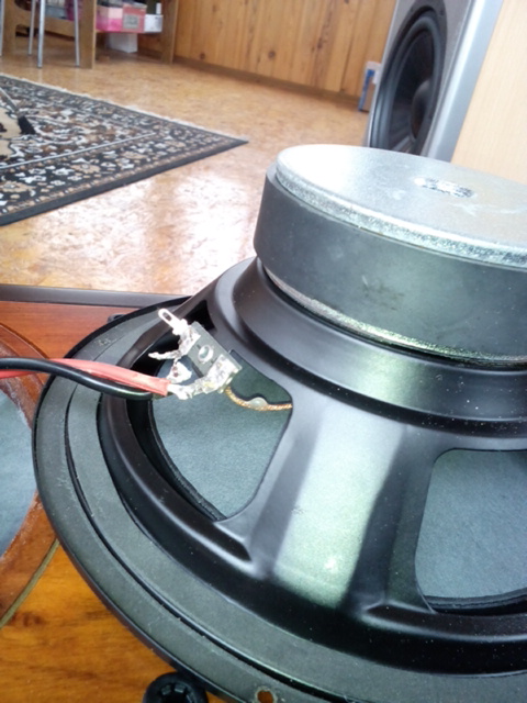

Схему не могу найти,её может и нет,а теперь ещё динамики ко всему на 6ом запаралелины,менять буду на 4омные.Елы палы,чего делать с этим всем.
Комментарий к файлу: Но так то Нч меняются без сожаления,корзины из того же,что и консервные банки,дребезг по ходу от них иногда и слышал.
1524125281945.jpg [ 171.14 КБ | Просмотров: 793 ]
Комментарий к файлу: Большая ёмкость для Сч?
1524125000905.jpg [ 175.39 КБ | Просмотров: 793 ]
1524124788353.jpg [ 208.77 КБ | Просмотров: 796 ]
Остановиться , пока не поздно . Оставить всё как было. Да просто поменять калонки .
Ну , динамики можно , конечно и 4-х омные спаралелить ........ только что будет потом с усилителем, а ... 8-)
бубен, завязывали бы ,при полном отсутствии понятия как надо делать и что делать , с апгрейдом акустики.
А про "дребезг" от корзин динамика - это сильно.

Roxi, Поздно,динамиков набрал на 40штук.А если Нч последовательно,чуйка уменьшится на пару дб.?Как это на звуке отразися,за усилитель не беспокоюсь yamaha ax590 должна переварить 2 Омную нагрузку.Не?Стоковые Нч всё равно гомно.Теперь у меня корпус не плохой и хорошие динамики по отдельности,нужен секс-волшебник их скрестить :)
Увеличится , в первую очередь , Q динамиков . Немного , но гемора доставит . ;)
Ну...... тогда удачи......надолго хватит чем занять руки ........ :lol: :lol: :lol:
