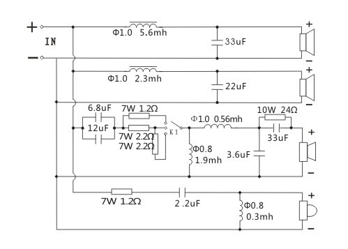

metal-daze, А как я устаканю то,что родной фильтр не режет как нужно сч полосу,я же писал?

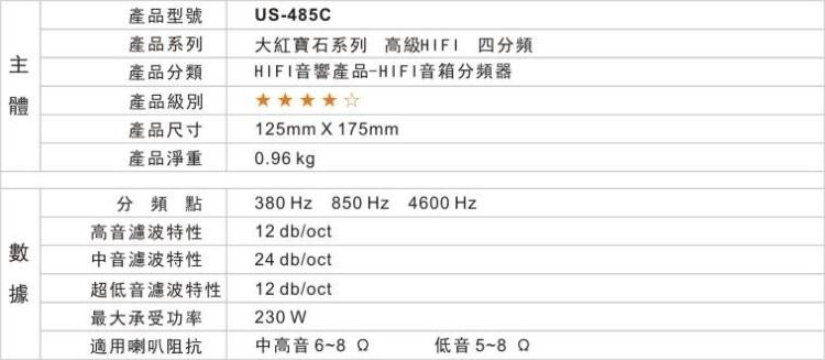

Почитал,то,сё верхний под 3,5 полосы не подойдёт,хорошо,что не заказал.
Хочу спросить,но даже боюсь.Может что доработать слегка можно под мои динамики хотя бы сопротивления их.Нужно было под 4омные сч брать 8омные в паралель,но что делать не знал и нет их одной серии 8омных,ладно у 4омных есть и преимущества.Так что то можно доработать в этих,тут уже шесть больше шесть меньше,производитель указывает на возможность подключения динамиков на 5-8ом,нч я так из нашего с Вами общения понял,что можно поменяв полярность крутануть фазу или попробовать как вы сказали два 4омных нч последовательно и параллельно мощное(проволочное на 8ом что ли) сопротивление.
Частота интерсекта: 600 Гц-4650 Гц
Схема фильтра: ВЧ-динамик 12дб/окт
СЧ: 24дб/окт
Максимальная мощность: 230 Вт
Применимо сопротивление: 5-8Ohm

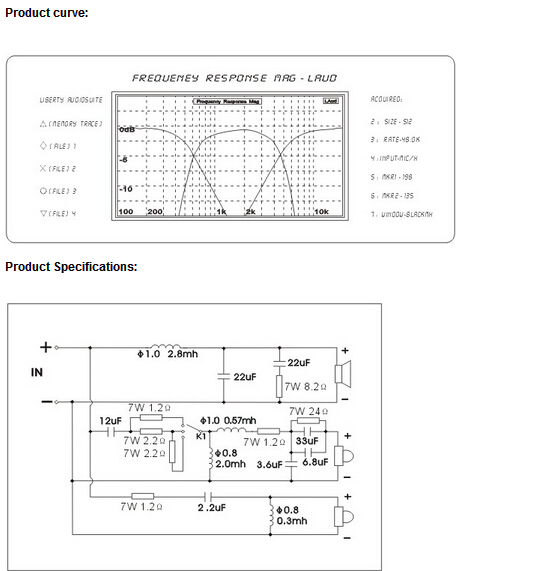

алек-сей писал(а):
Lamar писал(а):
Бери модель и страдай...
Вроде схему правильно...
По схеме китайцев...Все динамики на 8 ом.... 8-)
Синяя АЧХ.

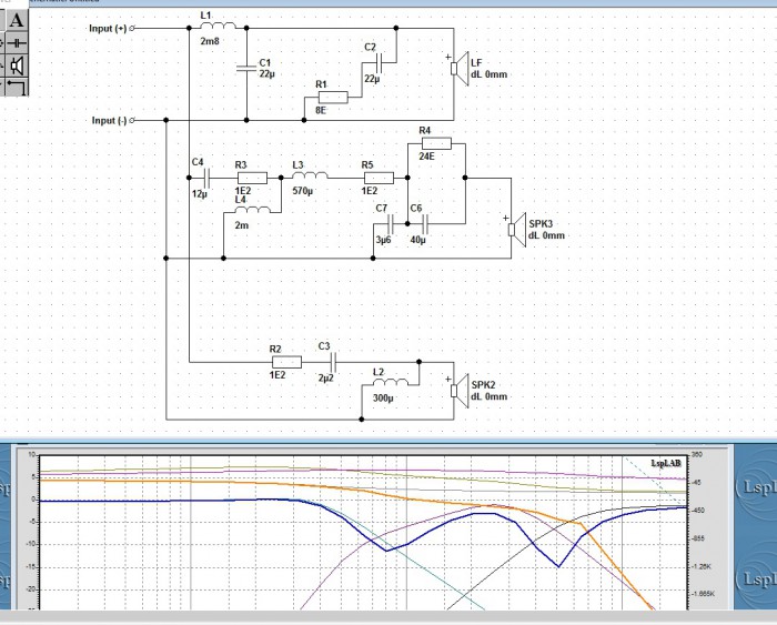

Я извиняюсь,только сейчас вьехал,посмотрев на схему,что это мою обсуждали. :evil:
А что в теории получится для 8ом нч,4ом сч и 5ом вч для этой схемы фильтра,ну и полярностью поиграть?Я очень прошу прикиньте,мне в этой проге не разобраться,туговат я на это дело. :oops:Последовательно включенный динамик как индуктивность работает,то есть искажает звук,или правильная настройка фильтра это решает?И ещё такую вещь интересную вспомнил,вч фоинтек по паспорту имеет сопротивление 5ом,но в реале стрелочным тестером он не мерялся ни как т.е глупость наверно скажу как пьезоэлемент какой то-это же тоже должно влиять на всю работу кроссовера. :roll:

Какая индуктивность при последовательном включении нах.., открываем книжку которая лежит на полке кружка юных радивополюблятелей... (я посещал такой пару раз в детстве в советском, вот только жаль, что пару :) ). Последовательное включение динам, если тебе нужна сумма их мощности, т.е 1+1+1+1=4Вт из четырех одноваттных динам. Их общ сопротивление 4х4=16. Ставишь в паралель этой цепочки проволочник расчитав по формуле, тем самым устаканиваешь к 4 или к 8 ... Формулу загугли, а то я не помню, произведение делим на сумму или наоборот. При параллельном, у каждого драйвера должна быть мощность не меньше номинальной.

metal-daze, Так что,тупо запаралелить 8омное совместное сопротивление динамиков проволочным сопротивлением на 8ом!Так это половину нагрузки на его нагрев пойдёт,что так делают?!А не лучше попробовать выровнять сч до 8ом добавив последовательно 4ома и в вч добавив 3ома?

А в схеме фильтра сч переключатель с переменой сопротивления 1.2-2.2-4.4ом,ни эту же роль выполняет?

Дак конечно, но ты же не хочешь схему своего кросса срисовать по печатке и нормально ее запостить и по бошкам уже ниточка темы потеряна, то 8 ом, то 4, то их там вагон и телега на сорок рублей, то синфазно, то "тяни-толкай".... :)
