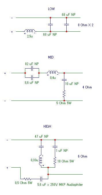

Да хрен там Аминь, нашлась схема моего фильтра,может что можно подкорректировать под мои дины ПАРА НЧ 4ом.СЧ 4ом,ВЧ 5ом?Вторая серия. :D Помогите ребят,ну видите,я пипец как уже как разбираюсь. :D
Но динамики,всё равно продам если кому надо. :)Значит он для ПАРЫ НЧ - имеет 3.9 Ом.. СЧ 3.9 Ом.,вч 5,6 Ом..
На форуме писали в 2010году "Конструкторы попытались сделать максимально ровной частотку ВЧ головки. Тот же Цобель и коррекция. Убирание полуомного сопротивления прироста по давлению не даст. Если менять ВЧ головку, то все параллельные цепочки нужно убрать или подбирать под новую. Они только для этой головки." А что значит убрать параллельные цепочки?Где они на схеме?
Схема кроссовера AVE806.jpg [ 25.28 КБ | Просмотров: 1016 ]

Горыныч, вы обещали схему посмотреть и сказать "Что можно сделать".Вот она,пол ночи не спал,рыл интернет. :evil:.

бубен писал(а):
как обрезать резонансную частоту моего сч(100гц)?
Схему родного фильтра глянуть бы.
Ну вот же.
Кондеры 1 и 47 мкФ, катушка 0,33 и резюк на 10 Ом.

Это что в вч фильтре остаётся 0.5ом и Конде 5.6нф и это правильно,фильтр первого порядка?А что с нч-убрать одну ёмкость 86нф раз у меня 8ом?Сч как отфильтровать низ,динамик прыгает?

Отключить одну емкость на НЧ, на СЧ отключить емкости 82 и 8,6 мкф, и вместо них поставить снятую с НЧ 68мкф

Горыныч,
Здравствуйте.В схеме Сч ошибка небольшая,местами нужно поменять кондёр на 10нф с резистором на 5ом.И ещё такой вопрос.Детали переставил как Вы посоветовали,но есть нюанс на плате стоит обратная полярность в Вч и Сч звене,т.е где по схеме выхода сигнала должен быть +,написано - и на вч и на сч.Как мне теперь подсоединять?

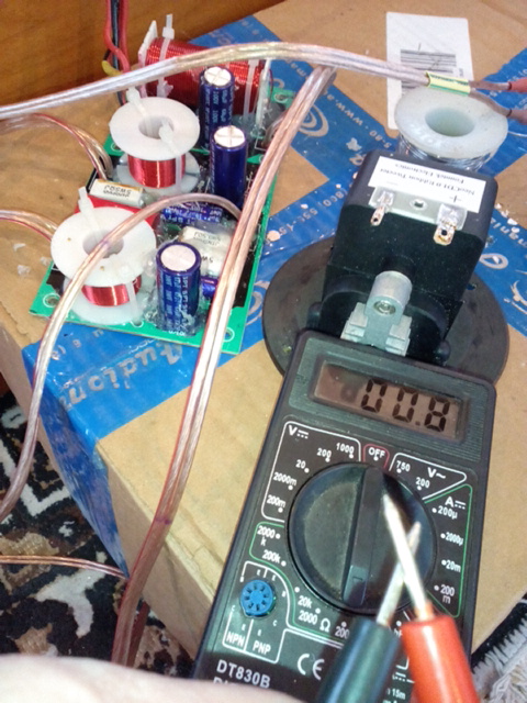

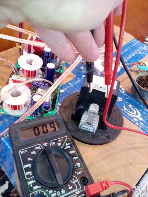

Ещё такая загвоздка,мой вч динамик фоинтек при замере цифровым и стрелочным тестером показывает коротышь.Такая система динамика,по паспорту он должен быть 5ом,но это же тоже как то влияет на фильтр?
пофиг. (кондер на 10 мкф)
При КЗ динамики не работают, а усилители либо уходят в защиту, либо горят

Образно,но очень маленькое,меньше пол ома.Может под нагрузкой увеличивается х.з,вот фото,на остальных динамиках правильно кажет.
IMG_20180424_182825.jpg [ 212.14 КБ | Просмотров: 914 ]
IMG_20180424_182743.jpg [ 207.14 КБ | Просмотров: 914 ]

На фото не видно - щупы то правильно в гнезда вставлены?

Да,конечно,я и когда ставил их с пару лет назад вместо сгоревших родных на 6ом такое заметил,перемерял стрелочным,тоже самое на двух,счёл что конструкция своеобразная,ленточник и забыл,сейчас только как начал возиться вспомнил эту непонятку.
Правильно. У меня такой пробник есть.

выставлен на 200, откидываем два нуля от показаний. 9 ом. Там и пять. Нормальные показания. Зачистить щупы, сменить корунд..., и показания будут другие, но рядом. :)
В режиме прозвонки должен индикатор батареи замигать, они начинают подглючивать, когда батарея того...
Только что своим выставленным на 200 ткнул в колонку - 7,6 Ом

Там коротыша не может быть в принципе, только обрыв...
Может клемы на корпус загнуты? Он металл или пластик?
Или батарея помирает...
