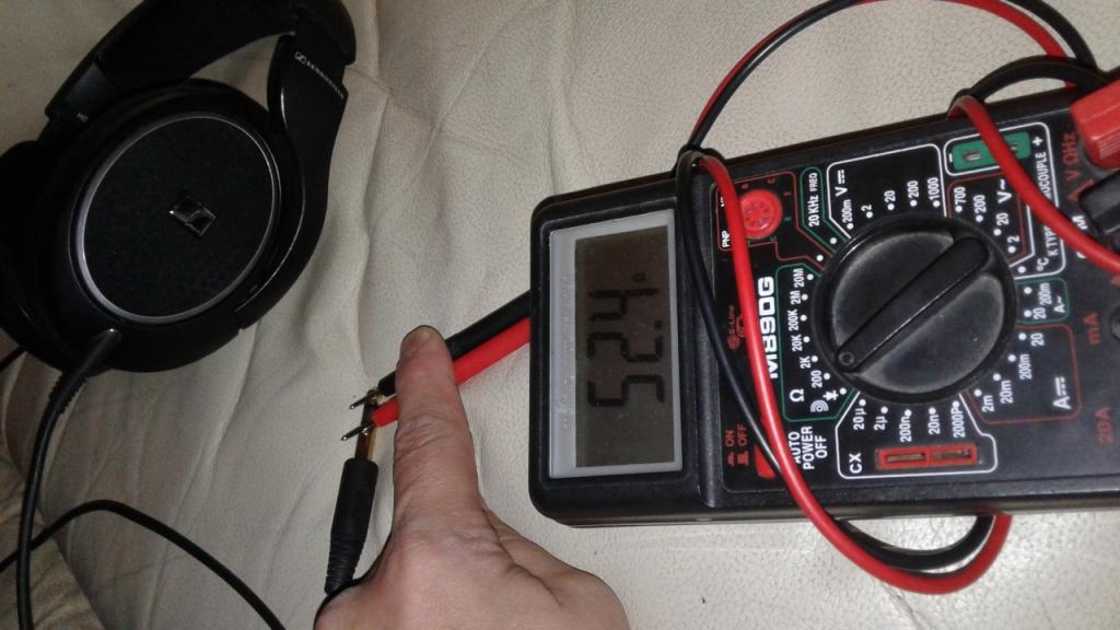

Вот пример. Наушники пятидесятиомные. Выставлено 200. Замер соответствует 50 Ом

бубен писал(а):
Так играет и играли два года и пощёлкивает когда меряешь.
Либо замер некорректный, либо неисправные.

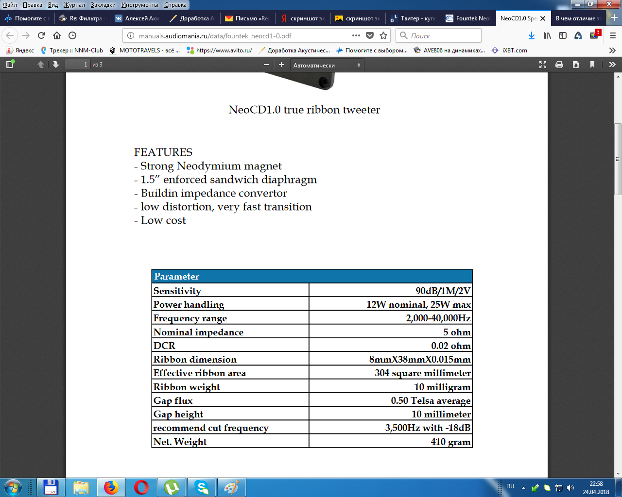

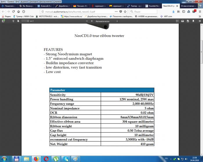

Блуждающий в ночи, Да ладно.У меня мозги кипят от этих познаний,а завтра вспотыкнусь и всё забуду :D
Это у ленточника 0,02ома сопротивление по пстоянному току и ещё прочитал,что для ленточного нужен фильтр четвёртого порядка,дело видно в сопротивлении хитром.

бубен писал(а):
Что это за показатель 0,02ома,может оно и есть?
Оно и есть. DCR - сопротивление постоянному току. А импеданс 5 Ом.

Во и я перевёл только что dc resistance.Так значит вообще хрен посчитать этот фильтр или как,я хренею набрал побрякушек. :comandos:
