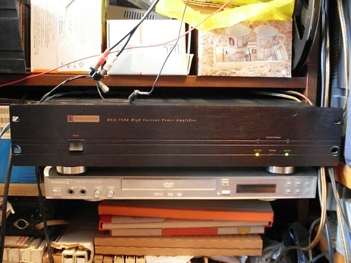

Жъ я вроде уже раз сто показывал, что тут стоит рядом "в качестве основного".
parasound_hca750.jpg [ 248.38 КБ | Просмотров: 3336 ]
Да и кал онки, mille pardons, не ДЮВАТОН!Н!Н!. Слава богу.
...так речь была не про "издаёт звуки".

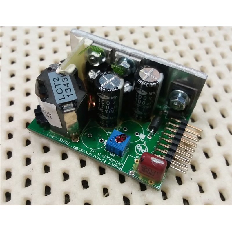

hypex2.jpg [ 95.41 КБ | Просмотров: 1846 ]
это поцыэнтам аудевопорталов (!) - с их тиляпупкюныме со Свасьтючькаме - впривали как хыъэндъ. На полном серьёзе. "Да я же их читал!"(с)
Лопата.
Это что касаемо звука.
Что касаемо изображения надёжности - паечки какой-то говнишечькой поголовно разваливались ещё в Чюдатворных Уаманах, изготовленных ещё лет сорок назад. Что ужъ гойварить про говнодельную по гейропским радужно-бессвинцовым законам smd-китайщину.
Короче, от Навейфшых! Тихнала!! Геев!!!, гарантированно разваливающихся ровно через год, после окончания гарантийного срока - спаси и сохрани вас господь. Как и от звуков их падения на пол.

Схема (состоящая из генератора, модулятора, выходного каскада и выходного фильтра) есть даже в нашем (советском) радио ежегоднике.
Есть такая профмашика для гитаристов паевей мегабас (широко известная в узких кругах). С какого года она выпускается я не в курсе, но юзер мануал к ней сдан в печать в 88 году. В начале 90-х её часто можно было увидеть и в клипах и в концертных выступлениях (мельком, конечно) у самых разных музыкантов. Я думаю тогда многие из них даже ничего и не слышали о D классе.
Все кто ругает D класс, как правило, ничего окромя китайских плат не слушали.
А в кинотеатрах, на концертных площадках, в кабаках (с живой музыкой) вас унылый D класс не душит?
Здесь конечно оно не с прошлого века появилось, но с середины нулевых точно.
Перестаньте прививать себе шизу, просто послушайте в слепую и сравните. Только хорошие аппараты. К примеру в авто. Alpine pdx9 и какой-нибудь ультролинейный с двойным дифференциальным входом (почему-то его принято называть ланзар) например Focal solid 4.
А потом айда в кабак, послушать живое выступление, скажем через трифоник лукас эчкей альфа (как-то так его зовут).
