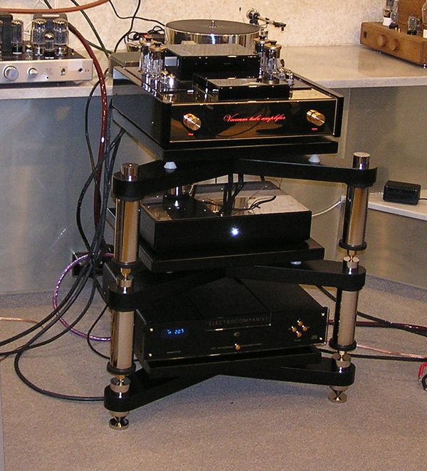

Вот такой слушал прошлым летом, нормально поет.
6397.jpg [ 62.29 КБ | Просмотров: 643 ]
 Заголовок сообщения: Ламповый ликбез
Непрочитанное сообщениеДобавлено: 10 апр 2014, 21:27
Сообщений: 23977
Его благодарили: 5606
О, на ГУ 50. Только без "бронежилетов"

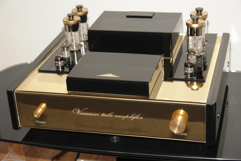

8357.jpg [ 96.62 КБ | Просмотров: 613 ]

Гесер писал(а):
А звук кто что говорит одни хвалят другие хаят.
На прошлой сходке самодельщиков он был, многим нравится.
Не буду спорить.Всё ты правильно говоришь.Это зависит от того кто как её реализует.У одного будет петь,а у другого увы. :D Самому делать надо.Тогда и понять можно,на что она годится. :2piv:

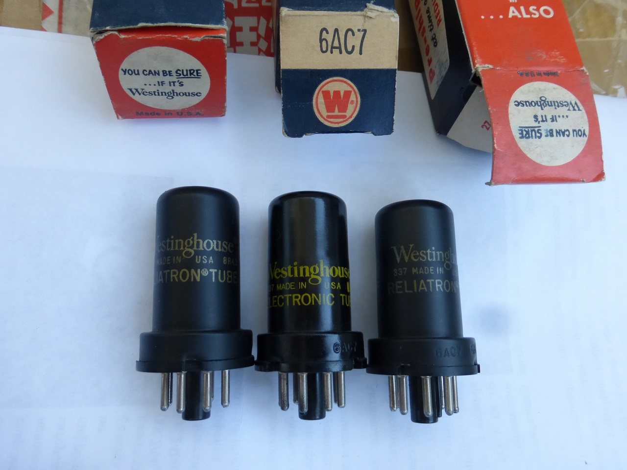

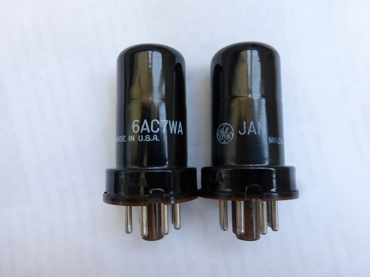

odyssey писал(а):
две пары RCA 6AS7 и 6SL7 GTB, но это я привел к нашей базе).
Нашёл что сравнивать? Не сравнимое по звучанию.Старые RCA и отечественного производства. :cry: RCA 6AS7G -это только условно наша 6Н5С -по звуку сравнивать нельзя.А уж RCA 6SL7 тем более различается по 77звучанию с нашей 6Н9С.Чтоб далеко не ходить.Вчера получил три лампы Westinghouse 6AC7 это как бы наш маломощный пентод с короткой характеристикой 6Ж4 .У меня стояли в триодном усилители в качестве драйверных 1968-1972 года Дженерал Электрик 6AC7 с маркировкой JAN -это означает что мамы повышенной долговечности и пониженного микрофонного эффекта.Ну так вот поменял на Вестигхаус где нибудь 40-50 годов выпуска.И прибалдел.Лучше у меня ничего не поёт.И вот что заметил.Вестигхаус с жёлтой маркировкой звучит лучше.Как и Сильвания с зелёной маркировкой.

А это Вестигхаус.Причём оказалось,что жёлтая лампа не заработала.Стал разбираться.А у неё вторая ножка (накал) не паяная .Видимо негр упустил. :D Ну тестером сопротивление померил находящегося внутри полой ножки провода:ЕСТЬ контакт.Запаял .И дело пошло.А она оказалась самой музыкальной.То-то я смотрю на EBAY с жёлтой маркировкой дороже всех стоит.А мне попалась не пропаянная новьё.Повезло.... http://www.ebay.com/itm/Westinghouse-6A ... 1c3ee3b305 А я купил три лампы за штуку с доставкой.И все теперь три рабочие. :cool:
