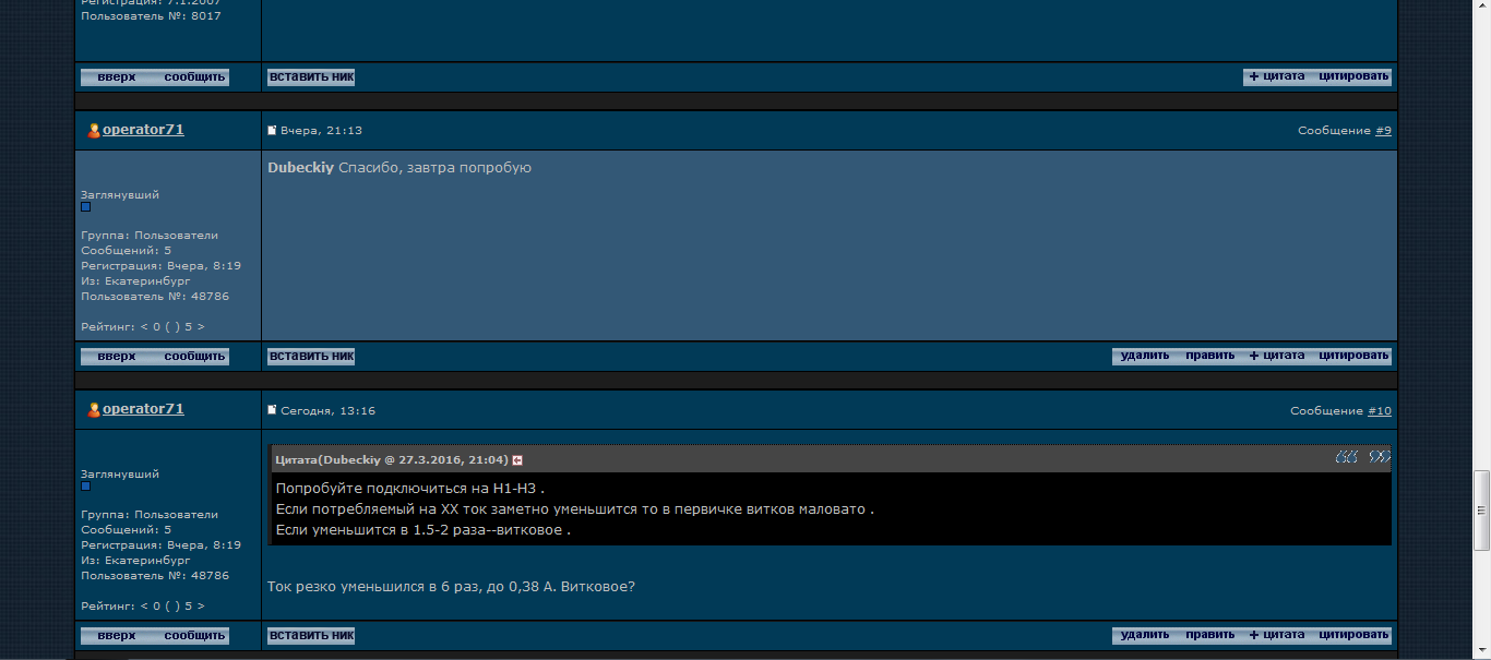

С этим амерским трансом идет продолжение истории. Когда то был зареген на форуме электриков и энергетиков. Правда пароль и логин забыл, поперебирал, ничего не подошло :D . Пришлось снова пройти регистрацию. Спросил о проблеме и вот что:

я бы померил сопротивление обмоток сначала Н1-Н2 и Н2-Н5.
Непрочитанное сообщениеДобавлено: 28 мар 2016, 13:43
Сообщений: 22201
Его благодарили: 6297
Н1-Н2 2Ом
Н2-Н5 3,4Ом

Я гадать ничего не буду, ну его. Явно косячный транс. А там уже ответили:
Скорее всего, в первичке витков маловато и железо насыщается. Возможно, деградировало по причине старости или какого-нибудь баха в аппаратуре, где раньше стоял трансформатор (может, из-за этого его и заменили на другой, а этот сдали на цветмет - покупка таких штук б.у. суть всегда лотерея). Попробуйте измерить при первичке Н1-H3 напругу на всей вторичке X1-X4, желательно под нагрузкой. Если она попадет в допуск для вашей аппаратуры (скажем, +-15%), то можно так оставить поработать. Если напруга мала, но транс не греется, то либо домотать вторичку (можно не разбирая, если окно позволяет впихнуть, намотать ещё один слой изолированным гибким монтажным проводом максимально возможного сечения), и включить последовательно с основной вторичкой, соблюдая фазность начала и конца (опытным путём - чтобы складывались напряжения), либо под замену, а этот в цветмет ( или продать это переходящее знамя следующему счастливцу).

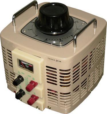

operator
Возьми латр! 3квт 2 года стоит проблем нет!

Добрый день. Подскажите пожалуйста, имею проводку под 100в из дома на улицу, при строительстве сразу заложил отдельный кабель, чтобы во внешнем коробе установить транс или латр. Сейчас стоит латр 1000ва Ресанта, он на большой громкости теплый, но теперь собираюсь по рекомендация выше, взять 3000ва, что может произойти с ним при работе на улице как зимой так летом, может кто сталкивался?
