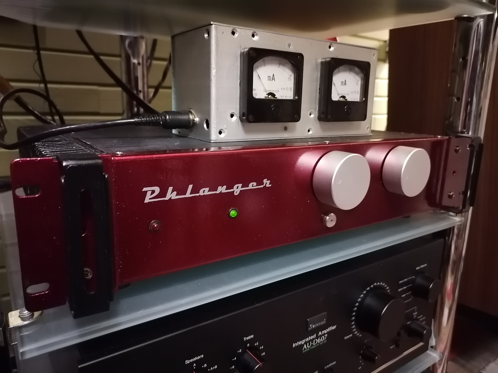

Эх, Худа на тебя нету
...шо?

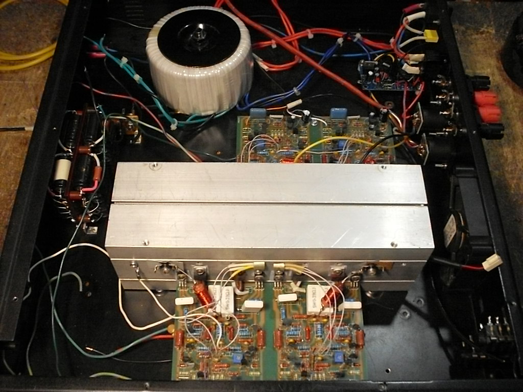

sug_den2sm.jpg [ 180.04 КБ | Просмотров: 519 ]
радиатор все хорошо видят? Выхлопа двадцать Ватт на канал.

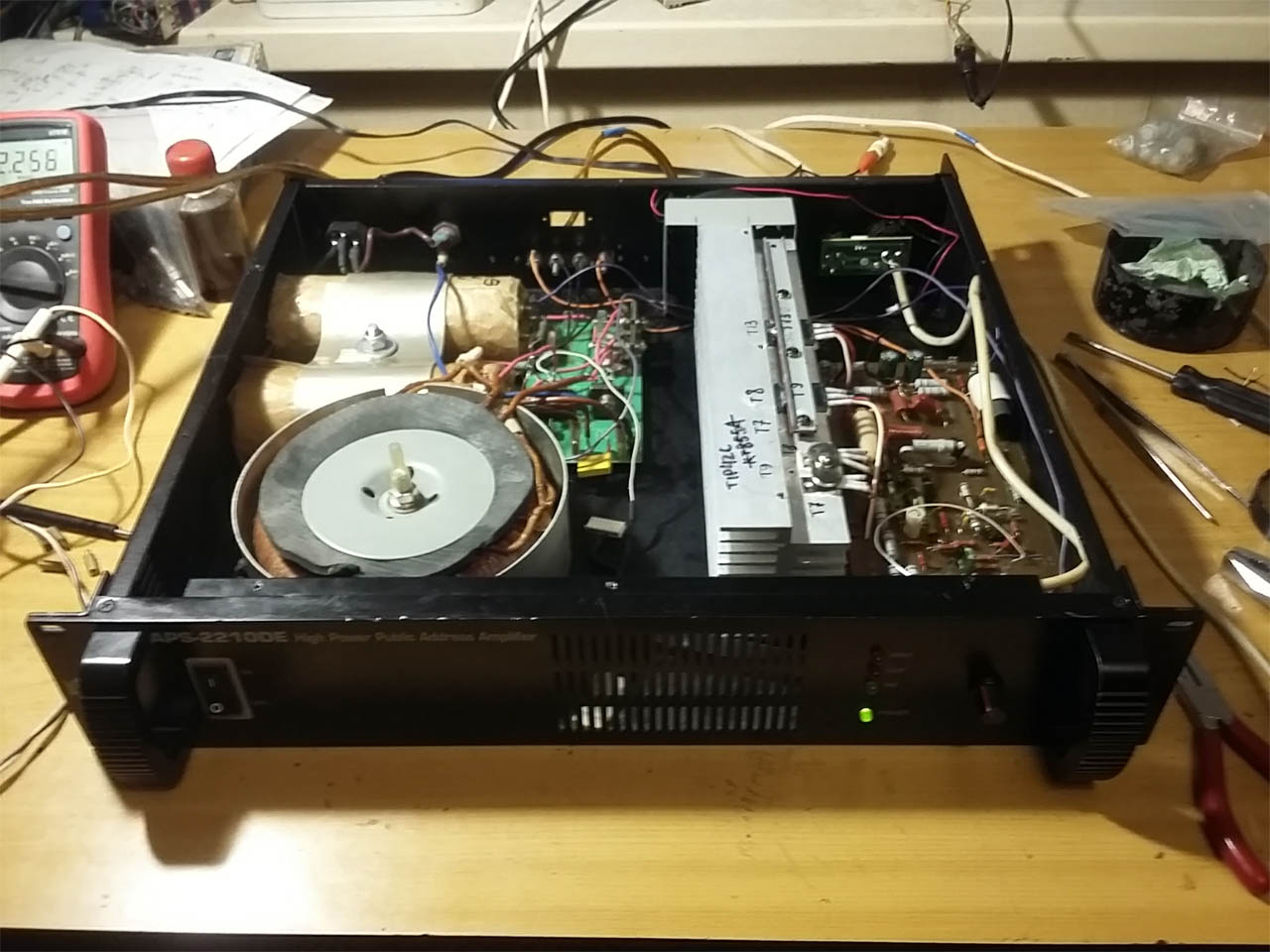

я бы предпочел классический АВ
Дык bitte...
606_909.jpg [ 165.59 КБ | Просмотров: 519 ]
правда, неклассический и не так, чтобы АВ, но.
Это пародия на Квод-606.

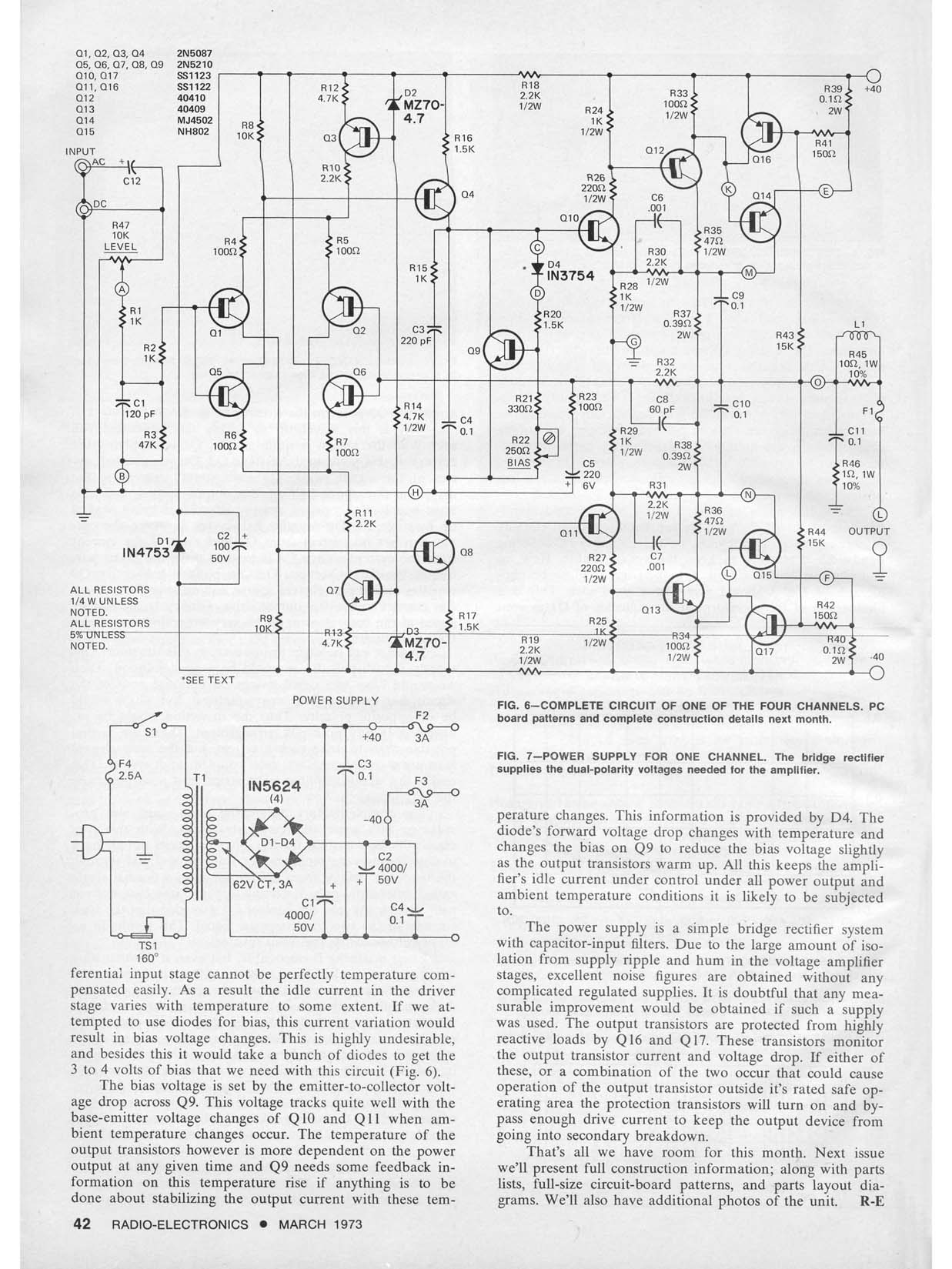

Каметон писал(а):
мне очень нравиться симметричный усилитель с двойным дифференциальным входом
есть подозрение что придумали этот усилитель раньше
RE_Mar_1973_pg42.jpg [ 287.12 КБ | Просмотров: 519 ]
Дату... все хорошо видят?

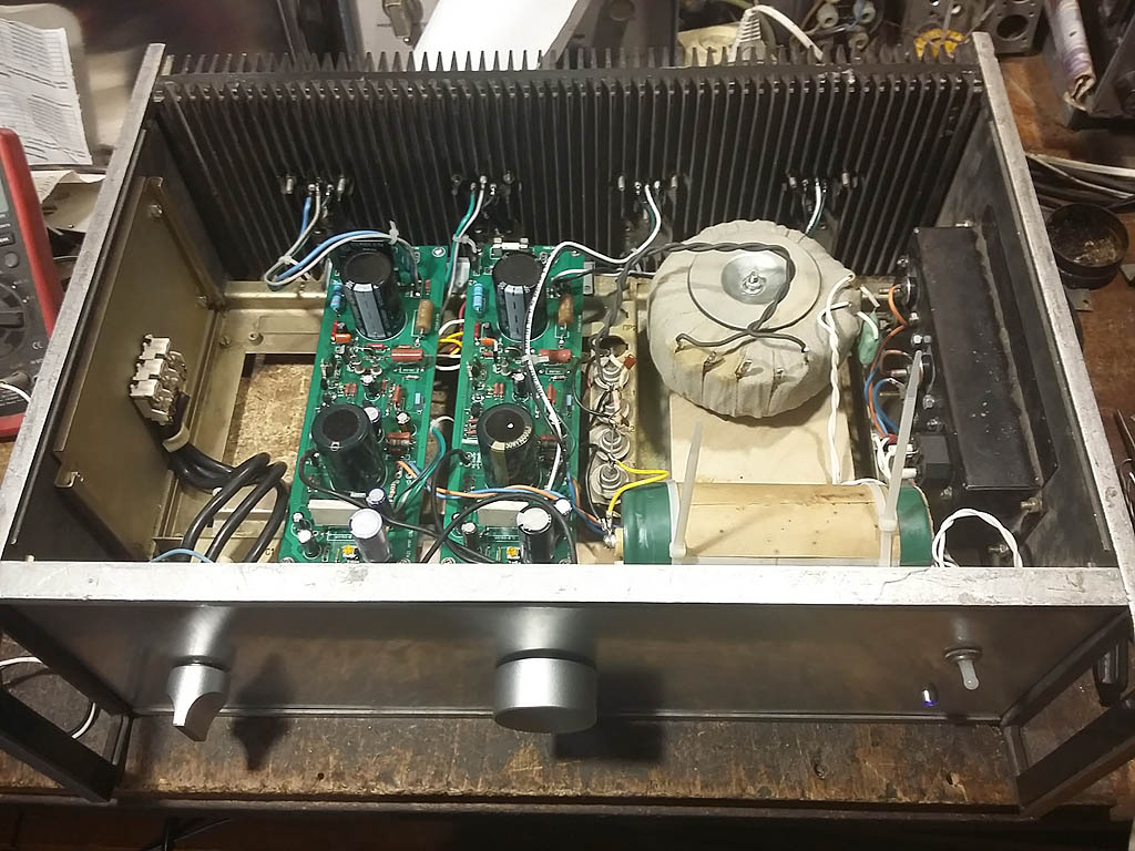

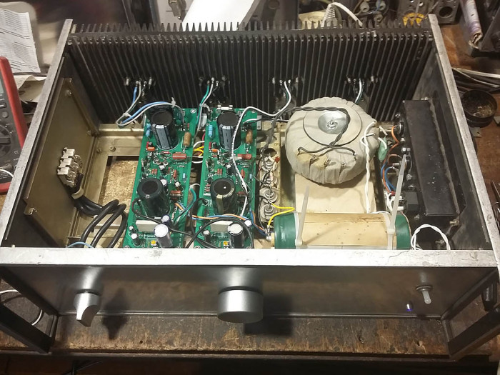

А вот это я уже себе. На СЧ-ВЧ.
Четыре по двадцать Ватт

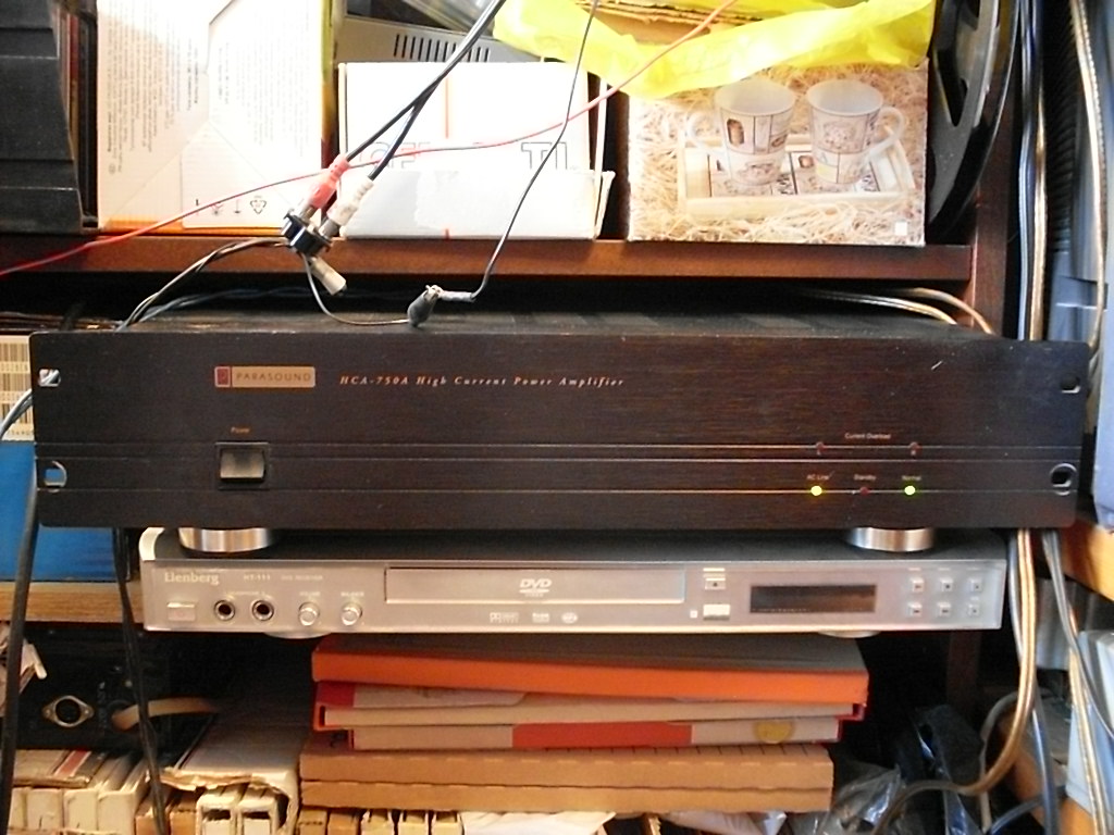

SDC16933.JPG [ 252.02 КБ | Просмотров: 519 ]
...и я очень долго смеялся, увидев схему 750\1000-го поросёнка.
parasound_hca750.jpg [ 248.38 КБ | Просмотров: 518 ]
