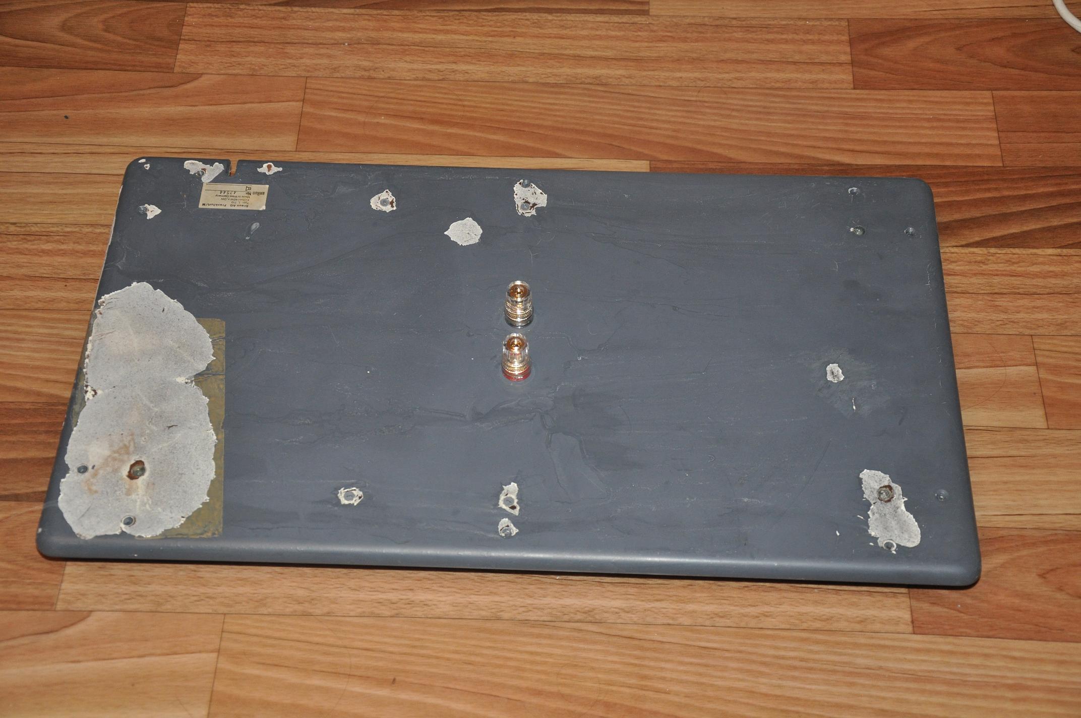

мужуки, подскажите как лучше поступить. Одна крышка то-ли от сырости, то-ли от чего другого сильно облезла - основа из МДФ, зашпаклевана и покрашена. Вот этот слой шпаклевки и краски облез местами. Вторая крышка почти в идеале.
Хочу их сделать красивыми и эстетичными.
В голову приходит 2 варианта: карпет и кож.зам (самый простой из мебельного магазина). Цвет - темно-серый, как в оригинале (скорее всего). Что лучше? :)

Непрочитанное сообщениеДобавлено: 22 окт 2013, 07:46
Сообщений: 2003
А у меня третий вариант.
У крышки скругленные края, а это просто подарок, в том смысле что можно легко обтянуть самоклейкой.
Короче поверхность восстановить шпатлевкой, оклеить пленкой, края завернуть при помощи строительного фена.

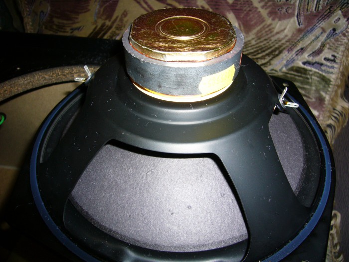

Афигеть у Брауна индуктивности на НЧ стоят :shock: 2,5 мГн, масса каждой 630 гр (!!!!), сечение провода 1,5 мм (!!!!), сопротивление 0,4-0,5 Ом (!!!!)(сопротивление щупов тестера то 0,4 Ома, то 0,5 показывает. отсюда и разброс).
Вот где-где, а тут они точно не экономили... аналогичная катуха от Джанзена (близкая по параметрам) стоит порядка 1,5 тыщ рупий в нашем лабазе. Но там провод потоньше и сопротивление чутка поболе.
Короче, Браунам зачот!!! 8-)

как ни странно формально он прав в справочнике Болотникова "Громкоговорители" за 196х год "новые" магниты АЛНИКО пришедшие на смену АЛНИ - называются редкоземельными.
Денис, я бы не верил данным цифирькам, реально значения думаю еще меньше. все китайские мультики на диапазоне до 10Ом врут безбожно. а измерять такие сопротивления для снижения погрешностей надо по четырехпроводной схеме подключения и не на китайце.
а катушки действительно класс! странно, что при таком их качестве сэкономили на фильтрах

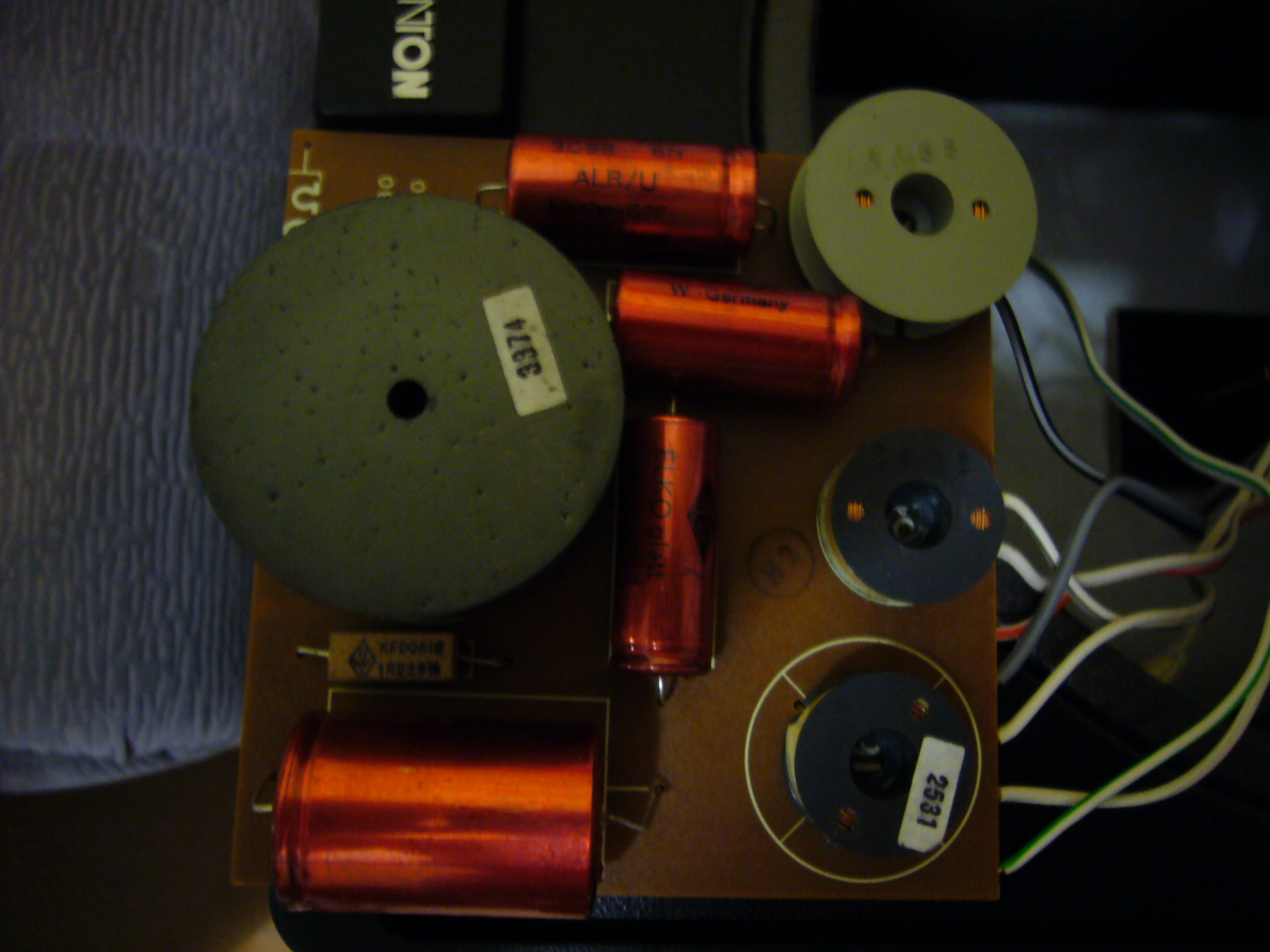

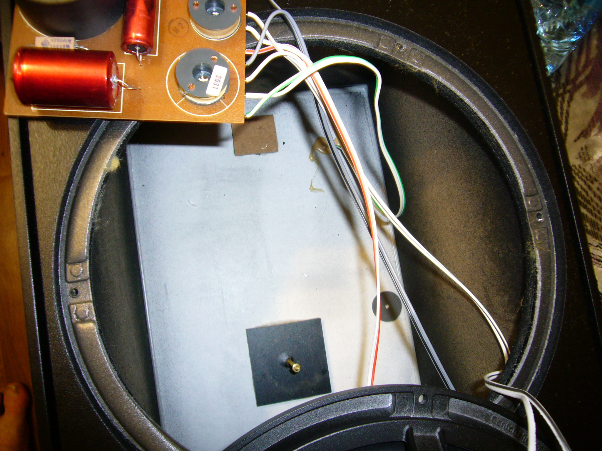

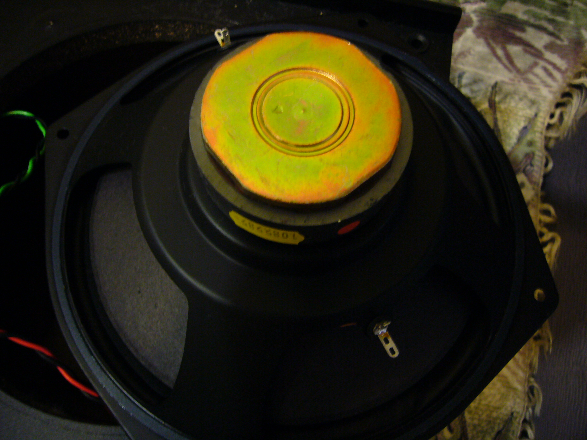

Денис сергеевич.....с вашего позволения.....в этой теме....
выложу фото внутрянки Кантонов.....ведь тоже немцы....разберём подход двух немецких контор к построению акустики...
Даже трёх....далее Ревоксы сфоткаю во внутрях...
И что можно доработать.....или вообще ничего не надо трогать :?
Корпус у Кантонов шикарный.....тяжёлый и цельный...фанера наверно. Все стыки залиты эпоксидкой....задемфированы банальной стекловатой.... :(

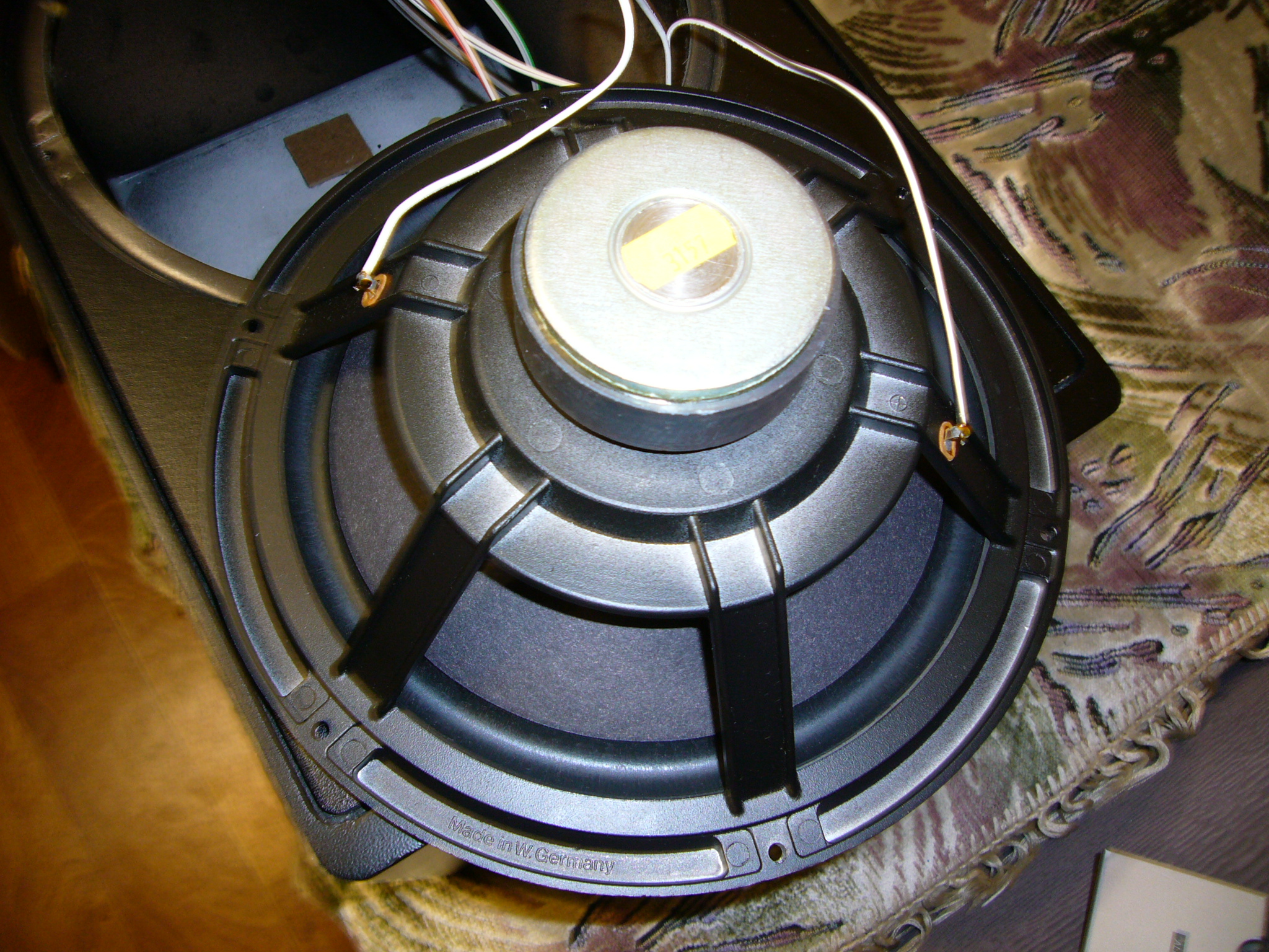

Далее - НЧ с небольшим магнитом на литой раме....не очень радует...Вот и добрался до кросовера...
Фото

P1150435.JPG [ 1.39 МБ | Просмотров: 498 ]

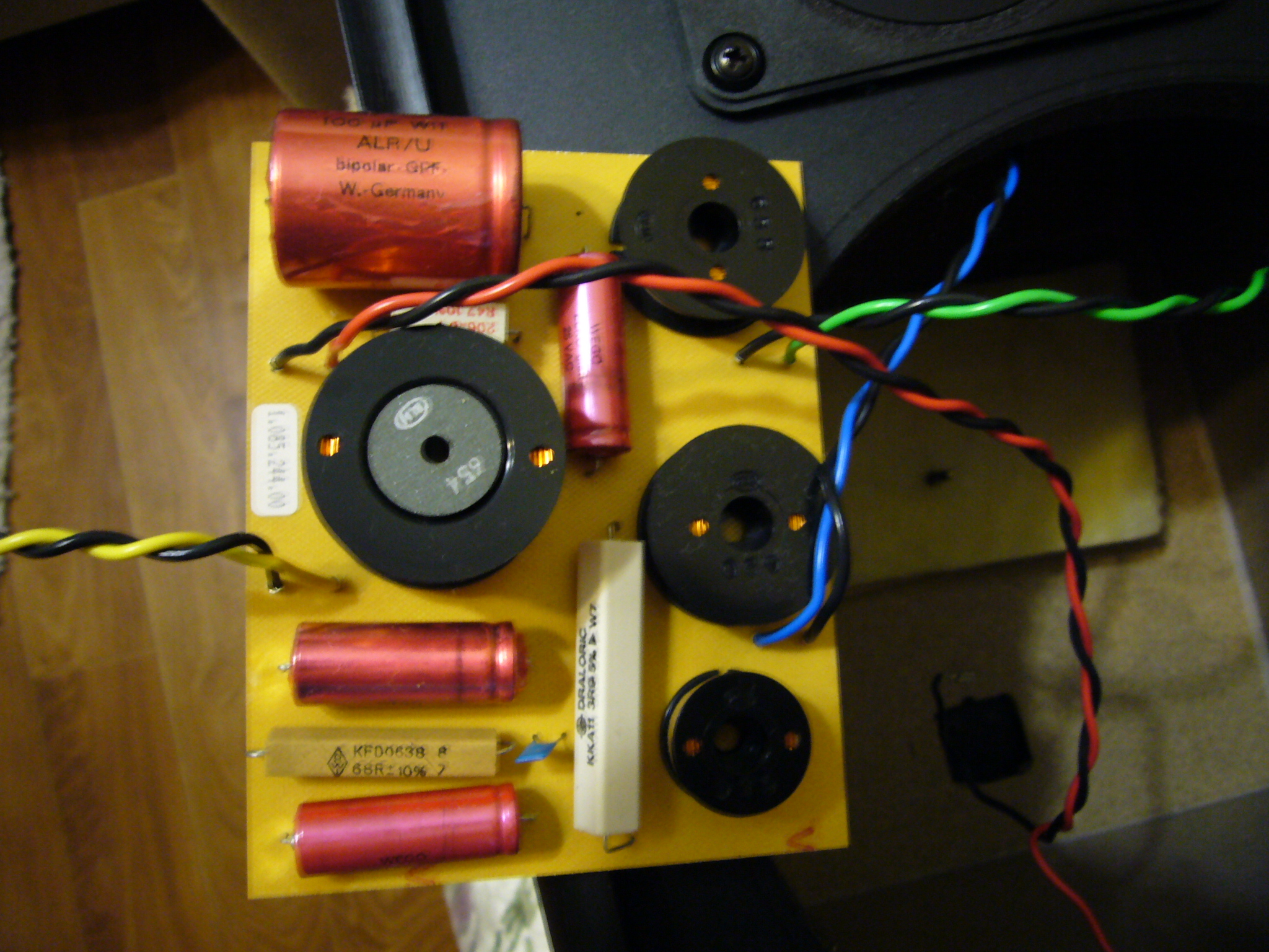

Кондёры ELCO 25 VAC те что маленькие...Биполярные....
У большого не увидел номинал

Непрочитанное сообщениеДобавлено: 28 окт 2013, 05:06
с маркировкой 3374 это что? катушка?
у басовичка маторчик мелковатый.
Непрочитанное сообщениеДобавлено: 28 окт 2013, 05:19
Сообщений: 19815
Его благодарили: 2097
...Одеваеться на сердечник ( болт в корпусе)

Теперь посмотрим что во внутрянке знаменитых Студеров.....
А всё тоже самое :) .....
Корпус ДСП , но толстый и тяжёлый....., так же стыки залиты эпоксидкой.....Задемфирован синтепоном....
НЧ - штамповка.....магнит небольшой....такой же как на Кантонах....проводка чуть посерьёзнее....
фильтра.....
Фото.....Все номера совпадают....значит всё родное....

Кондюки Элко...ну прям один в один.... :D
Ну клоны.....да и только....
НО.......Студера звучат.....А Кантоны не звучат :?
И что же у Кантонов не так :shock:

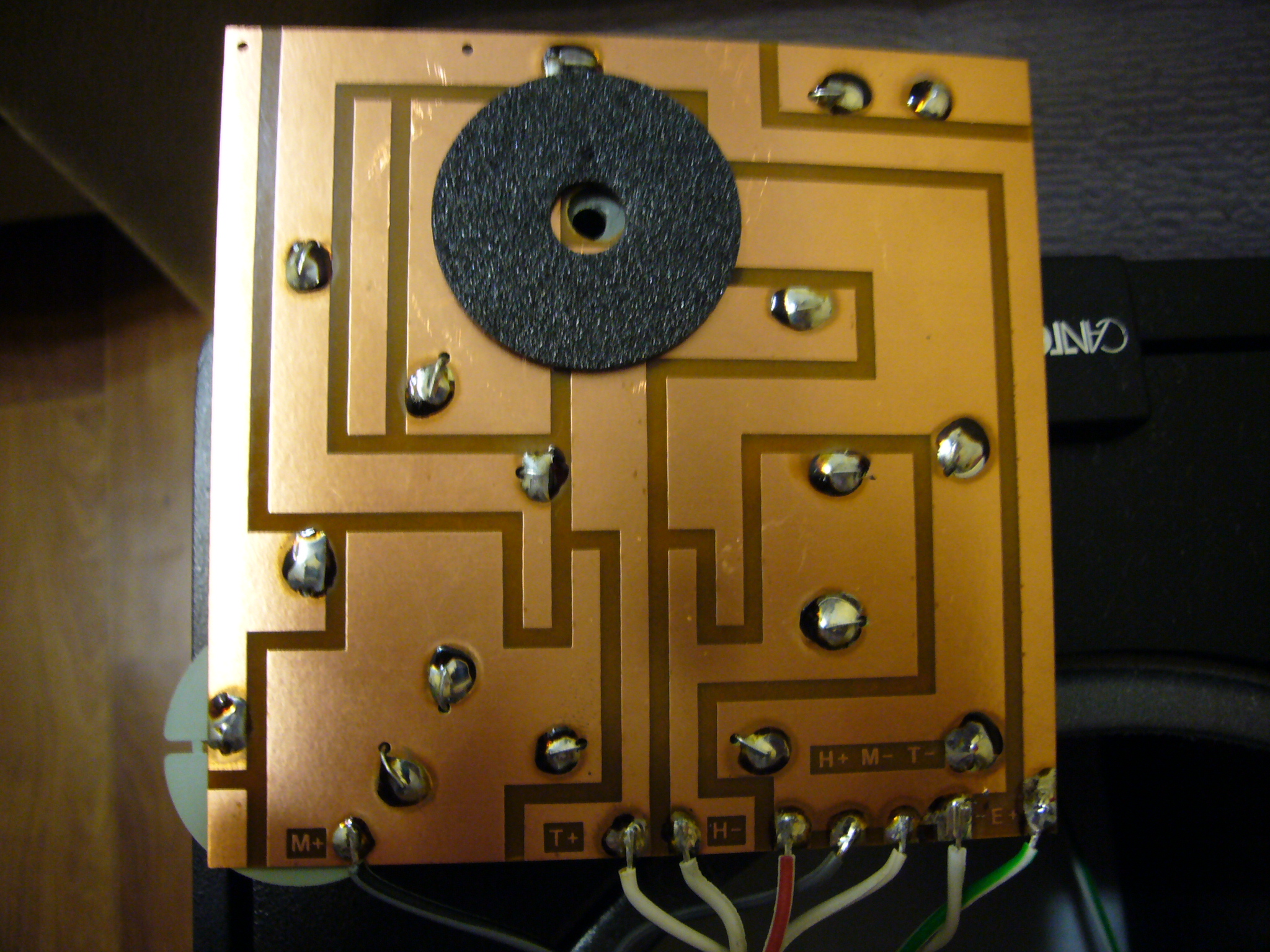

P1150448.JPG [ 1.46 МБ | Просмотров: 490 ]
Вот такие "пироги".....ну не знаю :?
P1150446.JPG [ 1.34 МБ | Просмотров: 490 ]
P1150445.JPG [ 1.35 МБ | Просмотров: 490 ]
Название. Гантоны они и есть гантоны :lol:

че-то немецы все на одно лицо - мелкие катушки все мотаны на одной и той же базе - пластиковые одинаковые каркасы и обмотка вокруг катухи каким-то лейкопластырем - у меня 1в1 такие же!
Похоже, что затаривались все в одном лабазе :lol: Но брауновские фильтры мне все равно как-то больше нравятся. Пофигу на электролиты и резисторы - главное на катухах не сэкономили!!!! Я их вчера как отпаял - так и афигел! А отпаивал для профилактики - у них никакой изоляции между катухой и платой фильтра нет и нижний слой лака чутка потерся - хочу просто прокладку бумажную положить для приличия. Ничего не изменится, но вот так захотелось :)
А вообще, фильтры я уже полностью перепаял. Остались только катушки, а резисторы и кондеры стоят новые. Хорошо это или плохо - не важно. Кондеры - черные Визатоны, как в теме про радиотетали Шуры. А резисторы - Аудиокоре http://www.audiomania.ru/rezistor/audio ... re_wn.html

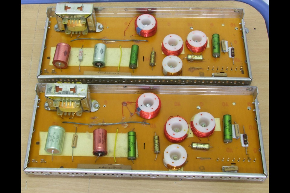

Денис_Сергеевич
А у резисторов тоже номиналы ушли?
Вот такие еще есть немеццкие фильтры...
image.jpg [ 172.35 КБ | Просмотров: 467 ]
