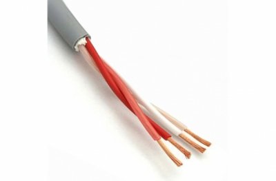

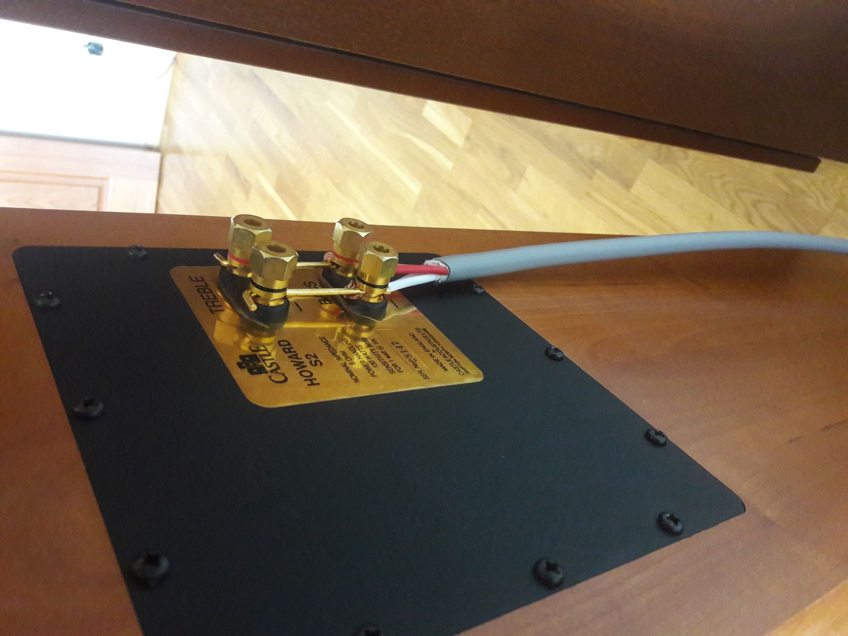

Те канарики, что мне попадались - были просто чюдо как хороши.
Реально, безо всякой аудиофилии, сугубо профессиональный продукт, оказался весьма хорошим. Ольбахи в би-ваеринге 2х4мм как то пффф...
001.jpg [ 180.66 КБ | Просмотров: 871 ]
 Заголовок сообщения: На сколько важны кабели?
Непрочитанное сообщениеДобавлено: 11 мар 2022, 19:19
Сообщений: 5255
Его благодарили: 1076
Это хоть тресни не четыре. Четыре - диаметр вон той дырки в торце, и это будет четыре в диаметре. Четыре квадрата сечения ещё толще.
Не, вру. Где-то я обсчитался. Ну всё равно, четыре квадрата - это заметно больше двух миллиметров диаметра по меди. Тут явно столько не будет.
А так - хороший снудог, с верёвкой, мне такие попадались.

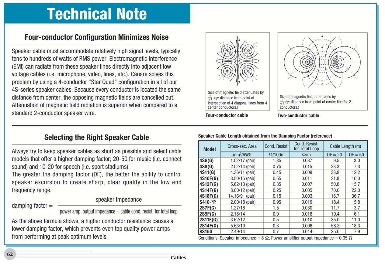

Да неважно, вот спеки, в том числе и для canare 4s11
Любопытно, что наши продавцы его позиционируют как кабель для би-ваеринга/би-ампинга. А производитель рисует хитрые схемы по компенсации электромагнитных полей и только говорит о возможности вышеуказанных соединений. Скрутил красный с розовым и белый с жемчужным, как советует Кэнэр и под клеммы, без разъёмов.
