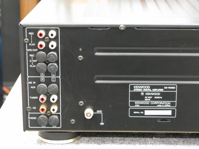

у японцев 320Вт а в Европе 350Вт

Тогда имея мощность 320 Вт и эта мощность у производителя скорее всего мах., то зачет тогда применять киловаттные трансы, когда уже все максимально указано производителем или это на перспективу, если вдруг продаст усилитель и купит другой, а у него сзади будет написано - 1 000 Вт.

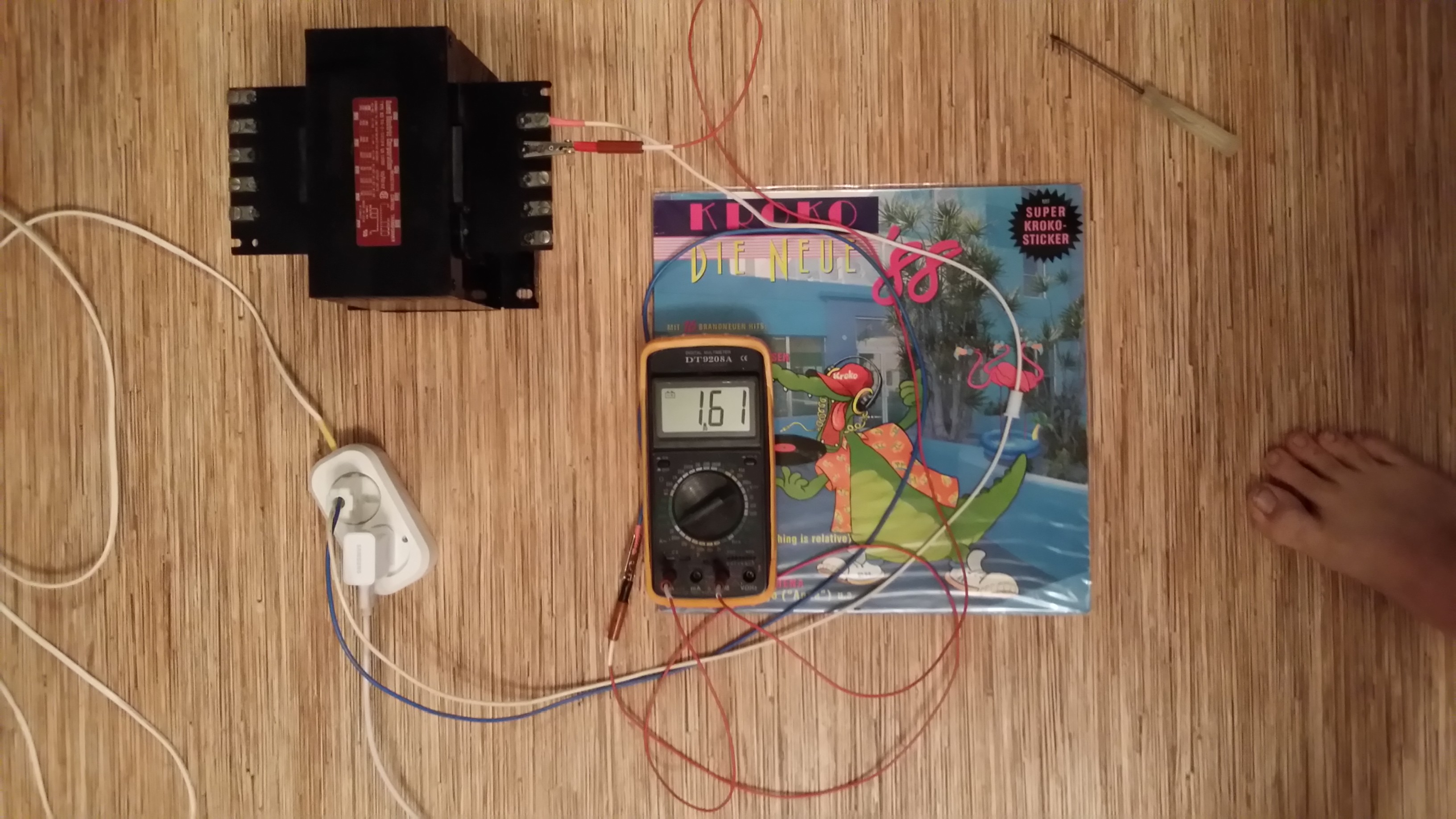

Непрочитанное сообщениеДобавлено: 06 апр 2016, 19:40
Имя: Григорий Сергеевич
Сообщений: 24
Его благодарили: 1
Всем добрый вечер.

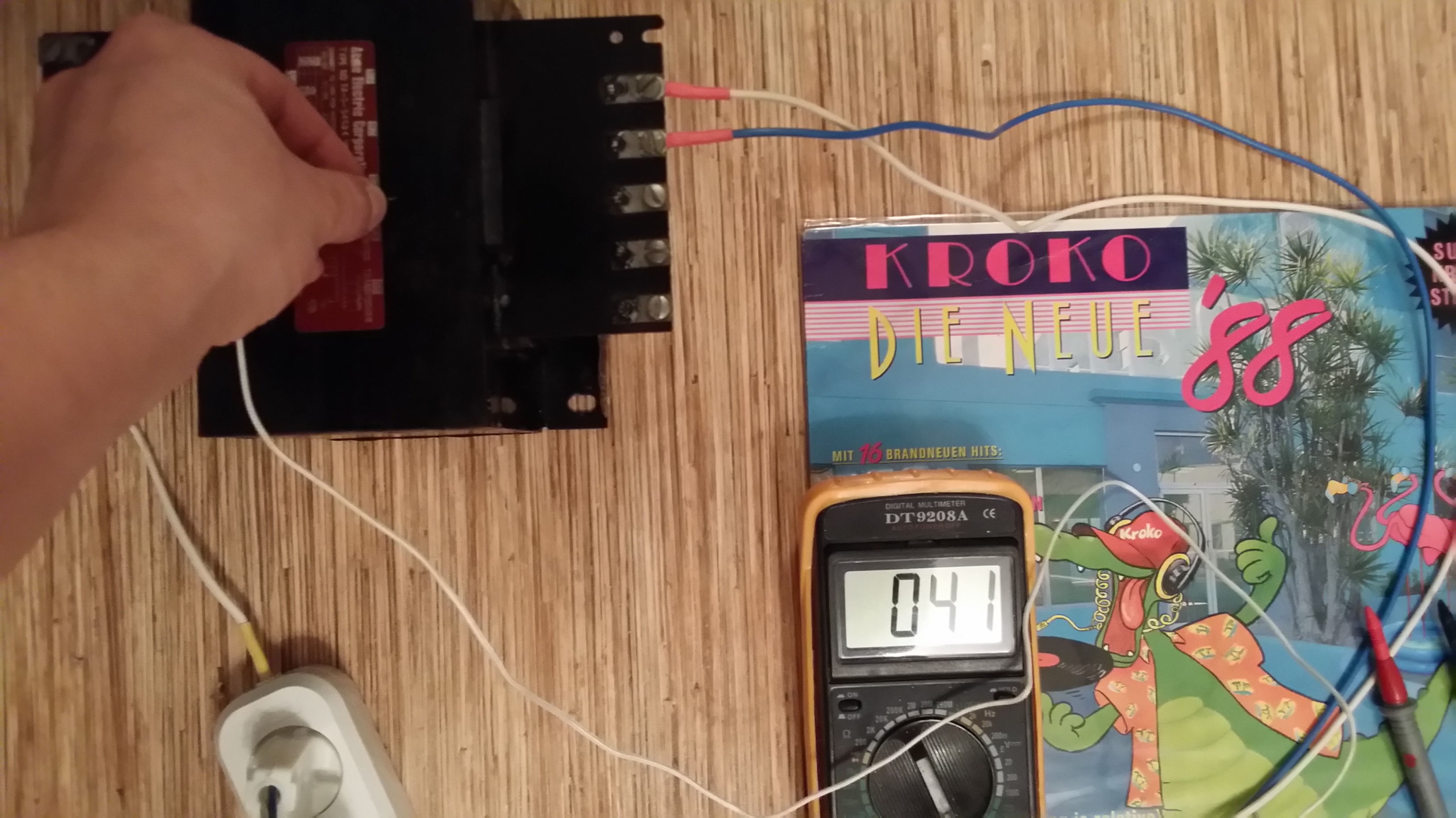

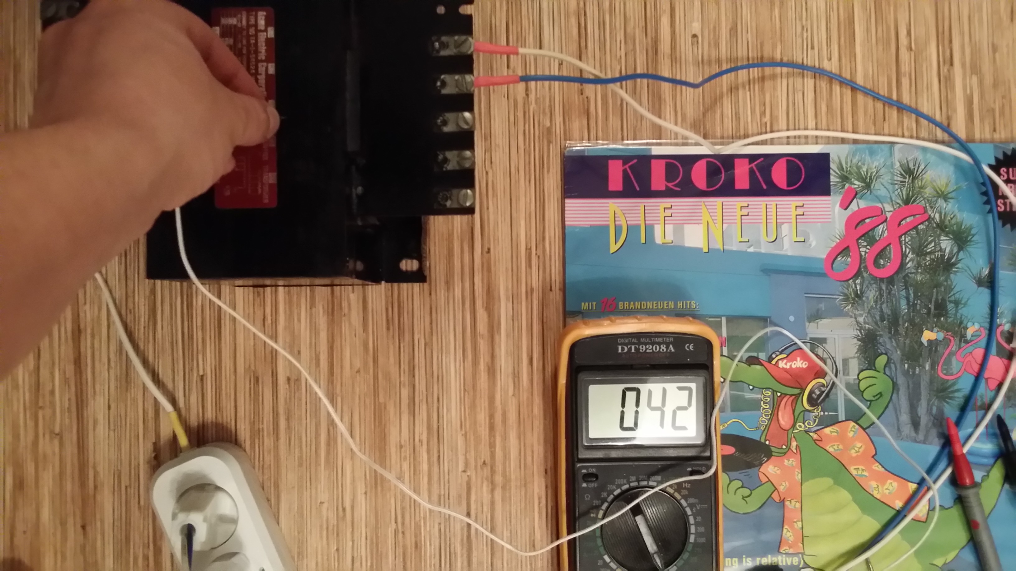

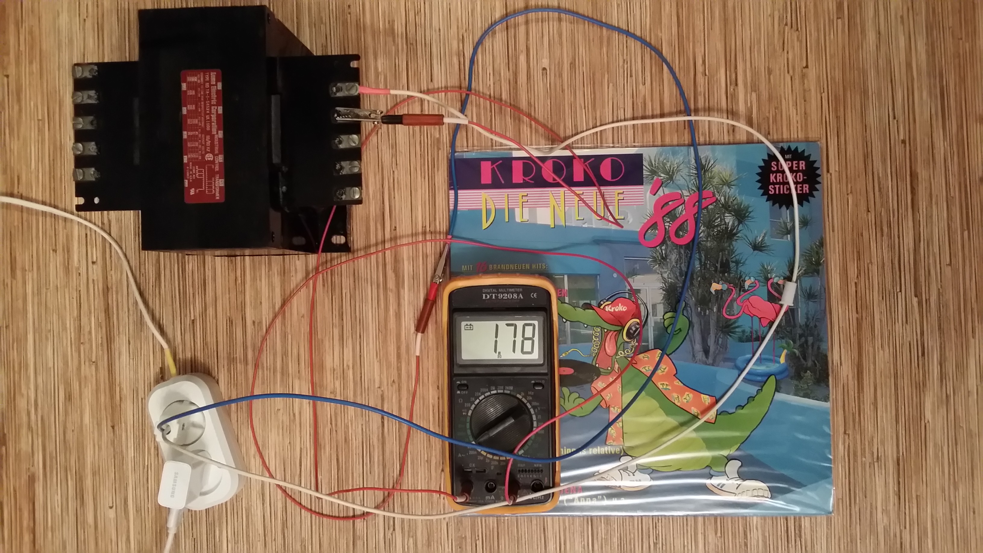

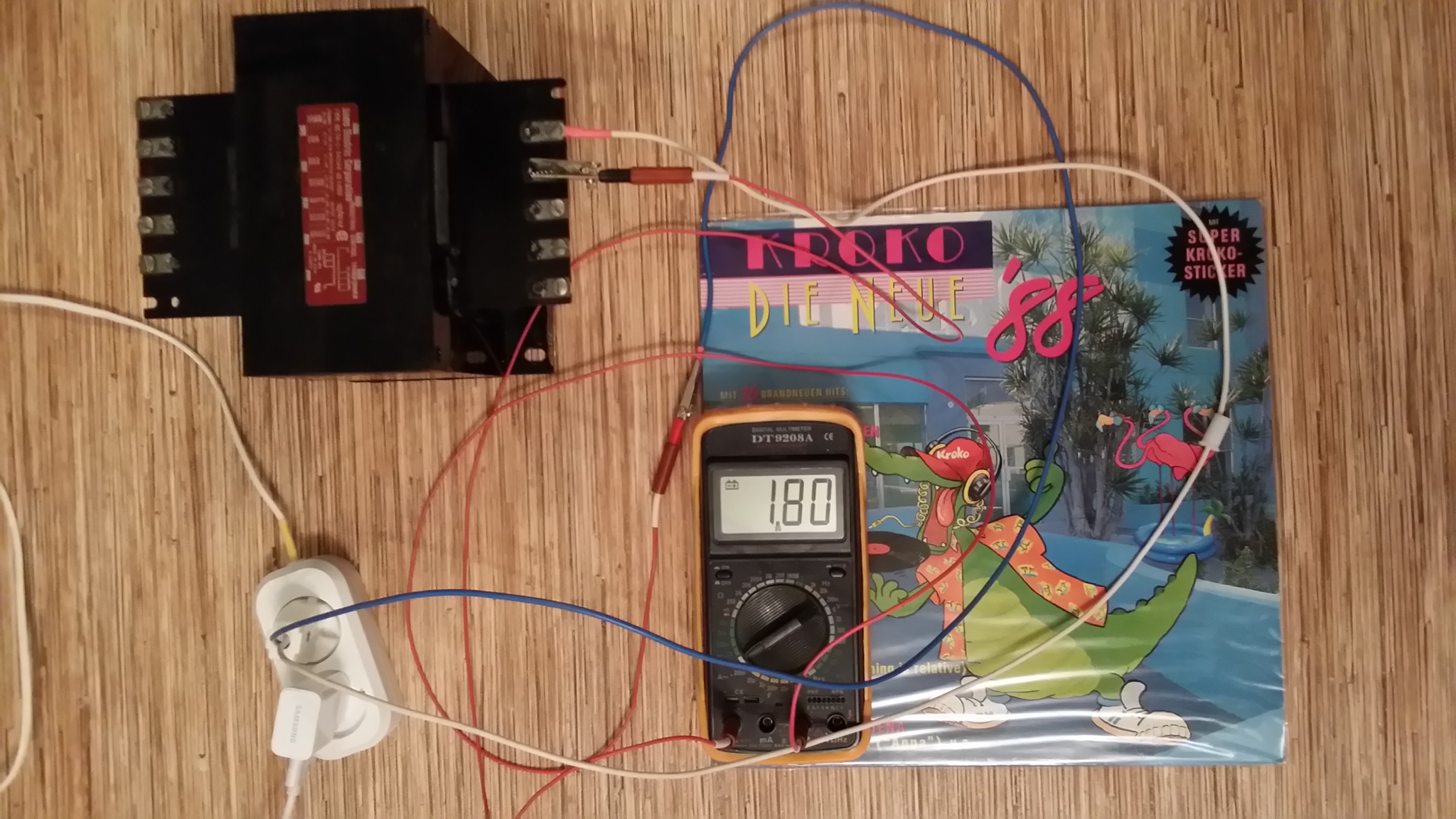

После того как почитал тему и получил трансформатор обратно, решил его протестировать и выложить суда результаты.
Дальнейшие измерения пока прекратил, по причине загоревшегося индикатора содящейся батарейки на мультиметр. И в след раз постараюсь собрать прибор для проверки межвиткового замыкания.
П.с. пластинка ваша лежала для того чтобы было видно когда производил измерения.
Комментарий к файлу: Ток ХХ через полтора часа.
20160406_205527.jpg [ 954.32 КБ | Просмотров: 1789 ]
Комментарий к файлу: Макс. температура в этом же промежутке.
20160406_205154.jpg [ 890.35 КБ | Просмотров: 1789 ]
Комментарий к файлу: Замер температуры через полтора часа на ХХ
20160406_205158.jpg [ 843.46 КБ | Просмотров: 1789 ]
Комментарий к файлу: Макс. ток холостого хода при первом пуске.
20160406_200617.jpg [ 1.03 МБ | Просмотров: 1789 ]
Комментарий к файлу: Первый замер наследующий день от того как я забрал трансформатор из машины.
20160406_200655.jpg [ 1.16 МБ | Просмотров: 1789 ]
Непрочитанное сообщениеДобавлено: 06 апр 2016, 19:56
Сообщений: 721
Его благодарили: 167
У трансформатора до 1000 вт ток Х.Х. должен быть не более 0,2А(хренового) Из моего не очень богатого опыта.Можно уронить до 50-80 ма. Простите.
Непрочитанное сообщениеДобавлено: 06 апр 2016, 19:58
Сообщений: 22059
Его благодарили: 6169
Приветствую Григорий! А напряжение в сети у Вас какое? Есть подозрение, что на 236 Вольтах, как у меня, железо входит в насыщение
Непрочитанное сообщениеДобавлено: 06 апр 2016, 20:01
Сообщений: 721
Дмитрий Анатольевич, проблема не в этом! я думаю, здесь проблема в обмотке.
Непрочитанное сообщениеДобавлено: 06 апр 2016, 20:03
Сообщений: 24
Его благодарили: 1
А теперь немного расчётов: мощность указывается отдаваемая т.е. 1000ВА будет на вторичке, по принципу того что трансформатор имеет не 100% КПД берём на вскидку 1100ВА на первичке при макс. нагрузке. Ну а теперь подсчёты 1100ВА÷220В=5А в первичке при макс. нагрузке. 5А÷100%×30%=1.5А (ток ХХ пром. тр-ов).
Расчётом при 220В получилось 1.5А на деле приблизительно 1.7А, не понимаю только как у вас ток в первичке вырос до 2.3А при 236-239В он должен был стать ещё меньше, если только вы не мерил ток ХХ при подключенной нагрузке(в выключенном состоянии).
