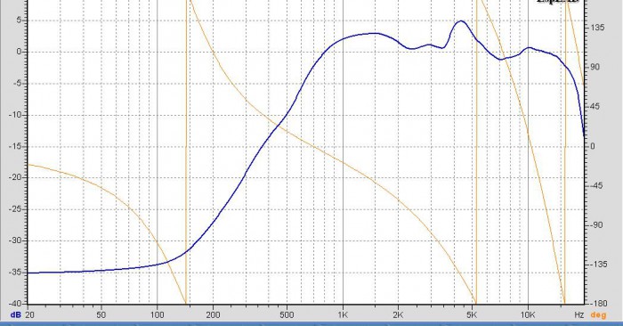

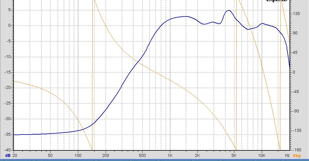

Пусть мои замеры, корявенькие и порой абсурдны :) , но довольно не плохо ассоциируются с услышенным.
Да и с даташитными чем то похожи. :2piv:

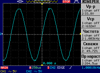

Графиками и синусами пытаюсь понять, что и как работает.
на 4ой странице ветки п, синусы, пилы, косинусы( :D ) смотри, как работает :) если внимательно посмотреть, то все эти картинки за сотню советских ватт, на линейной нагрузке чуть менее 4ёх Ом ;) , причём это автомобильная калабашка, когда мне покажут картинки красивее этих от домашки, сниму шляпу, тьфу бля ласты 8-)

да ладно :) главный замеряльщик - ухи 8-)
у тебя довольно интересная картина открытый мид с говноцоббелем и пискун третьим порядком , с фазой косяк ну прямо быть обязан! я "ЗА" высокие порядки для писклей - 3, 4, но не в двухполосках , ломы считать твой кросс, но глядя на ачх уж слишком низко для пискуна, когда ты пускаешь пискль ниже 2ух, 2,5 резонанса, почти 100% поимеешь потерю "прозрака" на самом верху... и ещё интересно, что это за мид, что его пришлось "давить", чуйка за сотку ? 8-) пью слегка, может чего не увидел :2piv:

Вот что выжал из параллельного усилителя, а потом он сделал ПЫХ 8-)
Замеры на эквивалент АС.

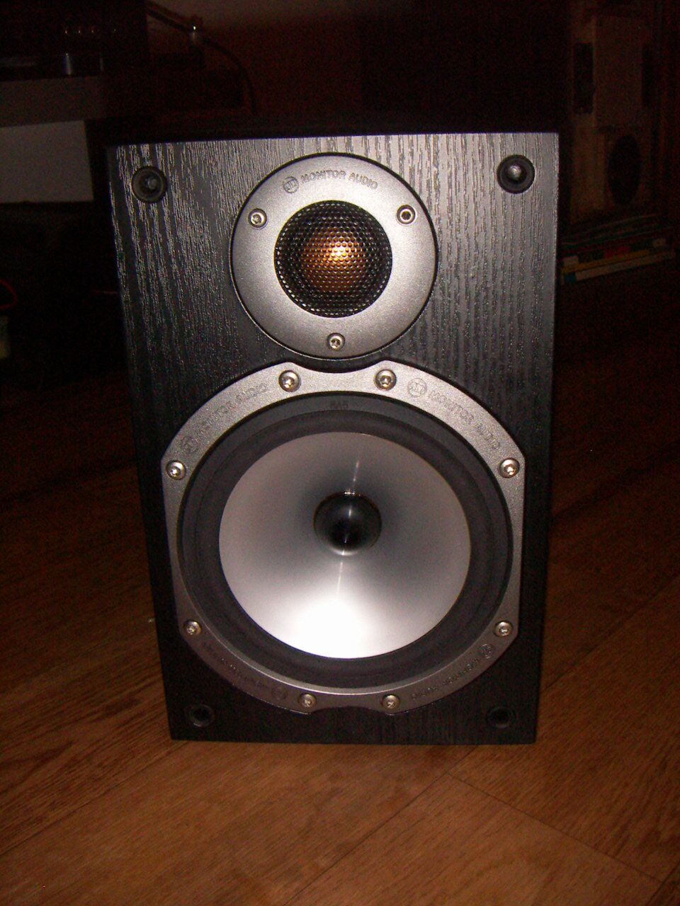

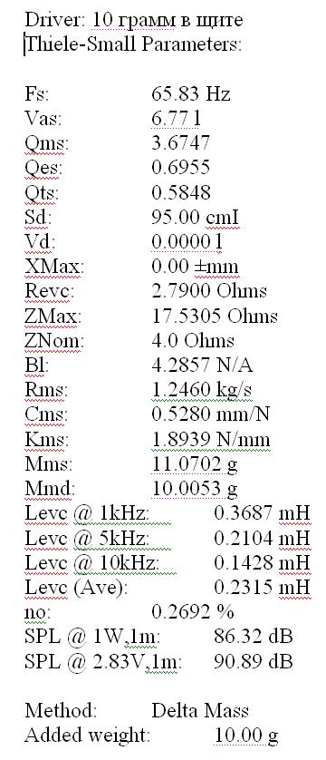

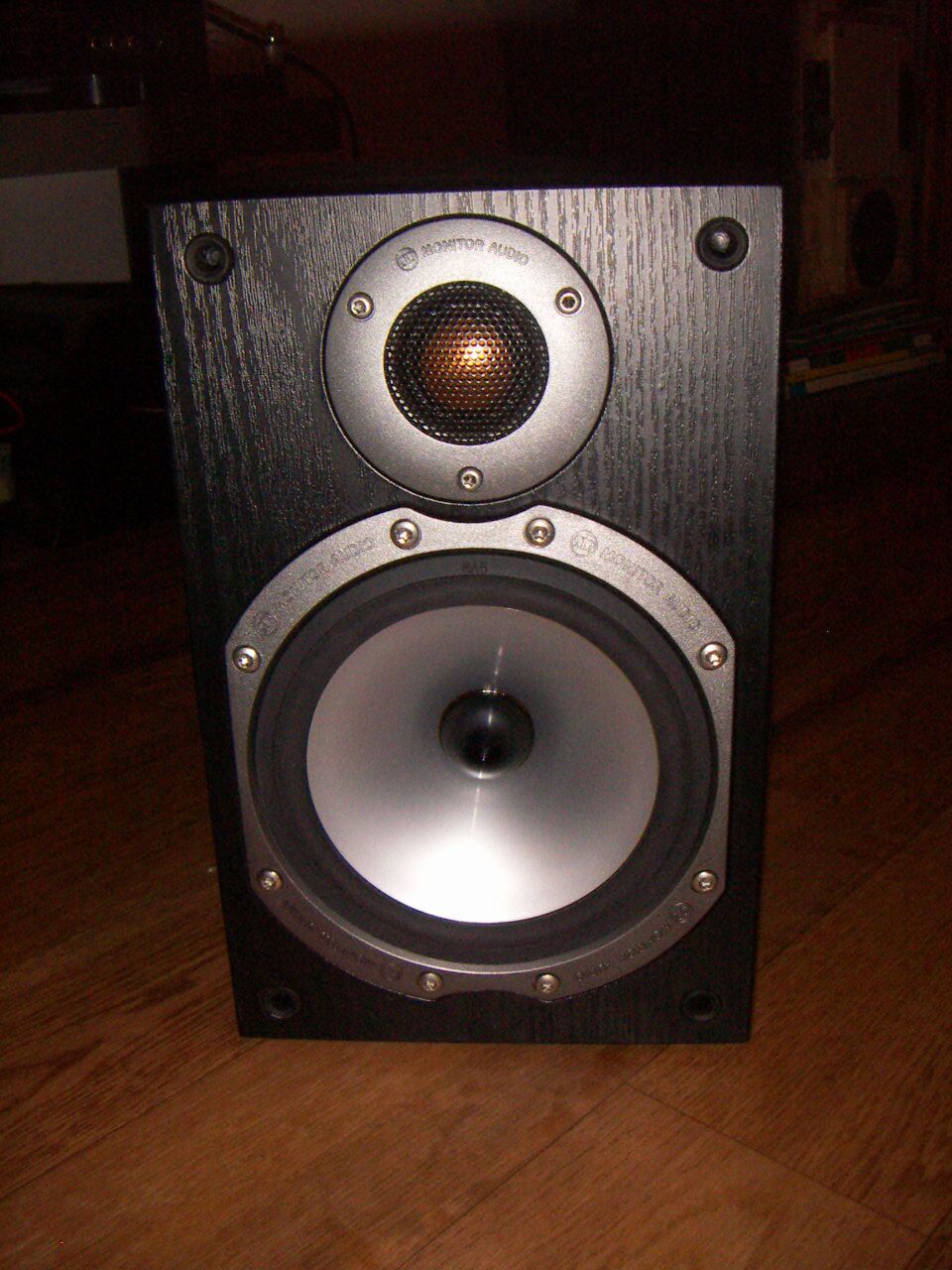

что это за мид
Мид от монитор аудио бронза 1. Ну что намерил. :D

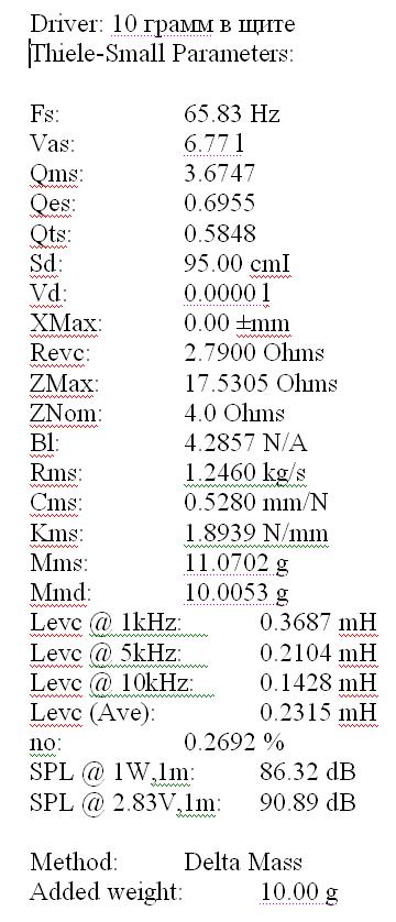

не большой мовинг-масс, но при этом совсем не выдающееся чутьё(ну очень странно, что его ещё и давить пришлось), дохлый магнит или здоровый зазор... при этом всём странно низкая частота резонанса
вешал 15 грамм, но картина сильно не менялась.
Описание АС от которой динамики
Состав комплекта: 2 громкоговорителя
-Назначение: тыловой канал
-Тип: полочная, пассивная, фазоинверторного типа
-Акустическое излучение: монополярная
-Чувствительность: 88 дБ
-Рекомендуемая мощность усилителя: 15-70 Вт
-Количество полос: 2
-Диапазон воспроизводимых частот: 55-30000 Гц (+/- 3 дБ)
-Мощность: 70 Вт
-Импеданс: 6 Ом

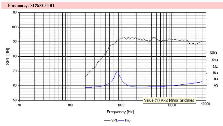

ВЧ вот такая. ВЧ Vifa XT25SC90-04
