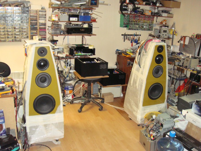

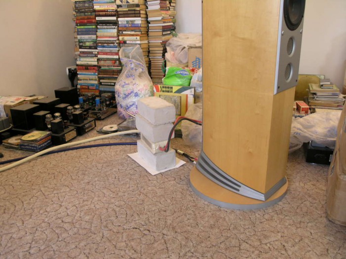

Найди 5 различий ...... :D

Самое главное - отсутствие кирпичей на втором фото.
Остальное - на уровне нюансов... :D

А это не склады случаем? На жилые помещения мало похоже....

помещение для вылавливания кизов, постукивания по проводам, танцев с бубном и кирпичами.
Нее, у меня это мастерская. :)

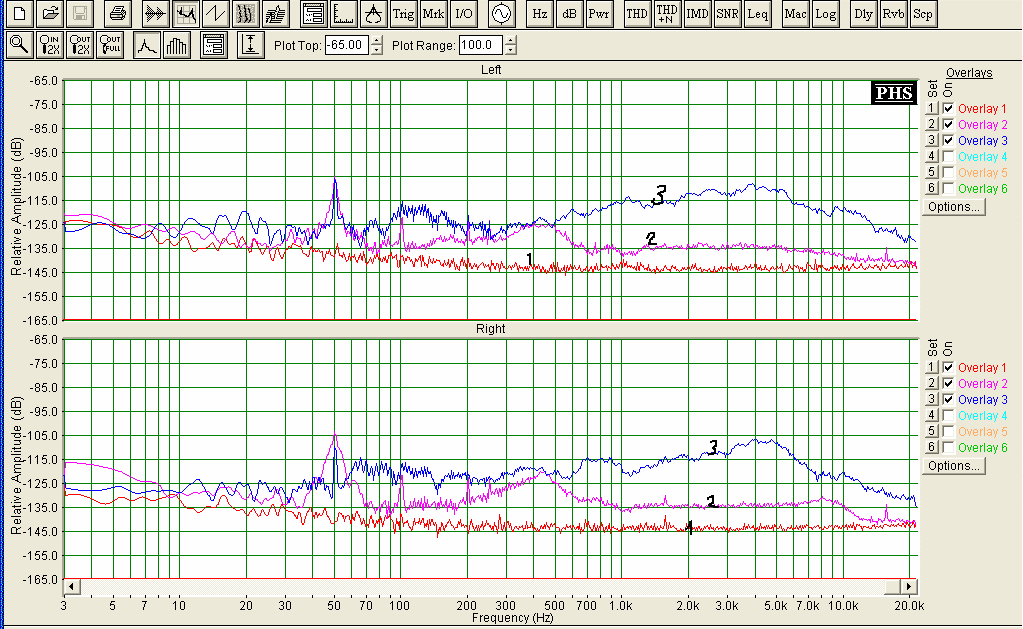

По вопросу демфирования проводов нашел у себя фал скрин .Там все видно .Красная кривая внизу это исходный кабель в покое. На верху после постукивания, разрешение там на уровне -135 дБ по отношению к стандартной чуйке зв карты.
Бендер, официальное спасибо! :)

Олег, вероятно, Вы забыли, к каким экспериментам относятся эти результаты Фурье преобразования. С какого это перепугу после деформации , вызванной ударом, появляется компонента 50 Гц ?
И напомните мне, пожалуйста, вместе с Алексеем , диапазон 16-ти разрядного АЦП в дБ (чтобы сравнить с -105дБ).
А также я хочу напомнить, что шумовой сигнал, вызванный деформацией диэлектрика, никто не отрицал. Отрицалось его регистрация ухом в процессе прослушивания при наличии вибраций, рождаемых колонками, трансформаторами и прочими элементами. Вы опять забываете о разных уровнях деформаций. Если Вы не чувствуете этой разницы, то попробуйте сравнить деформацию на кусочке пластилина. Сначала положите его рядом с Вашим кабелем и включите всю аппаратуру. Надеюсь, понятно, что измерить её будет бооольшой проблемой. А теперь ударьте по нему отверткой или чем там Вы предлагаете? Разница очевидна, несколько порядков. И даже в этом случае при ударе Вы имеете уровень -105 дБ (я взял максимальное значение из Ваших результатов, которые сомнительны).

Михаил, можно , конечно, предположить, что в процессе эксперимента по кабелю колотили 50 раз в секунду. Но в этом случае область после 50 Гц будет выглядеть по-другому
