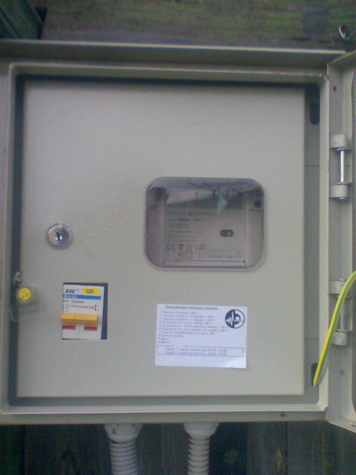

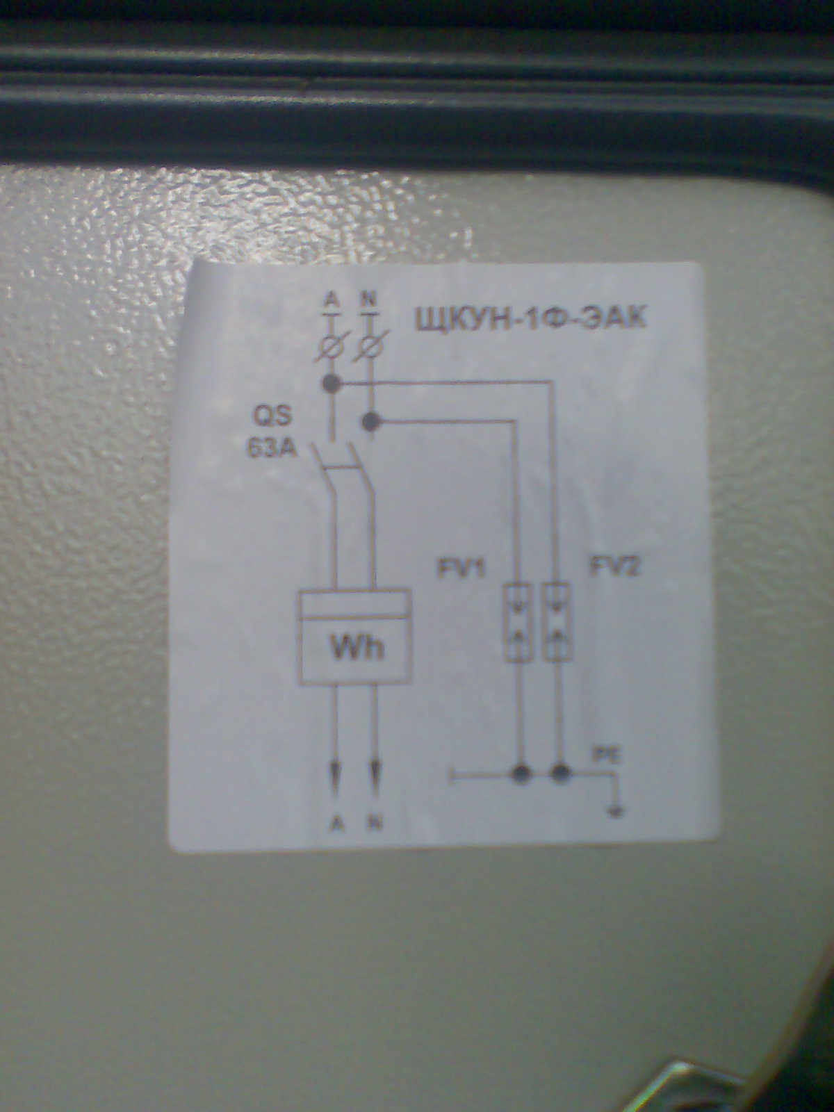

Непрочитанное сообщениеДобавлено: 14 май 2013, 14:02
Сообщений: 1977
body писал(а):
как я ноль сниму на вводе???
Его не надо снимать - на вводе не ноль, а PEN, его нельзя коммутировать и напрямую к нему - прямо на ввод цепляют заземление. Раньше при социализме это было запрещено, а сейчас - наоборот - нужно.
То, что выделил, ставиться на улице, остальное - в доме.

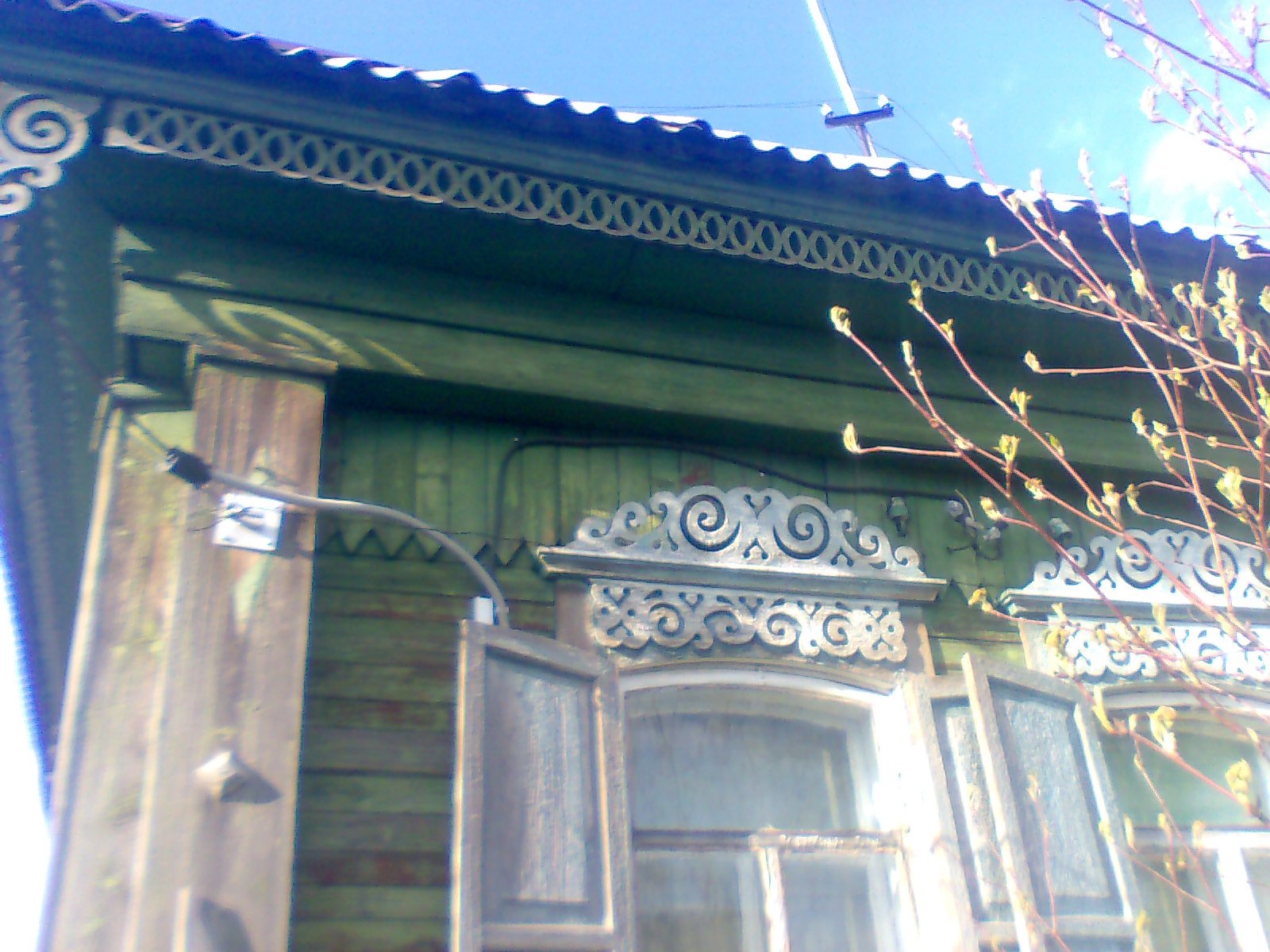

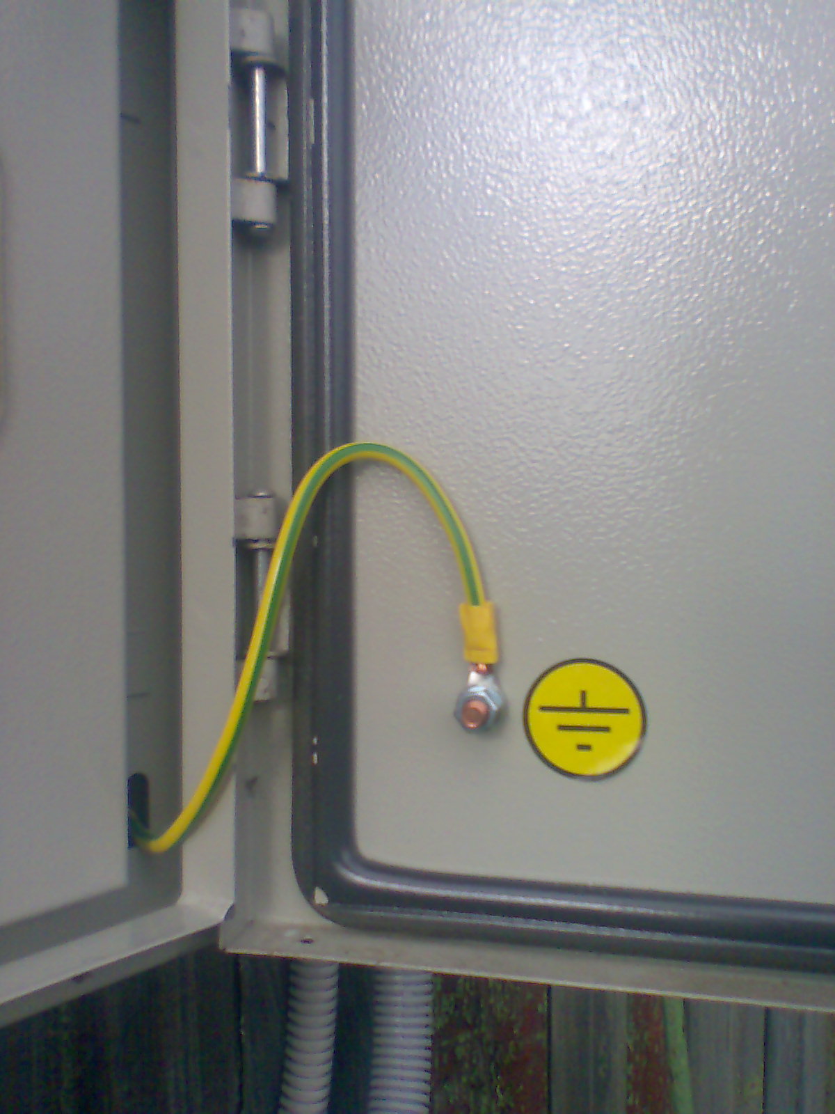

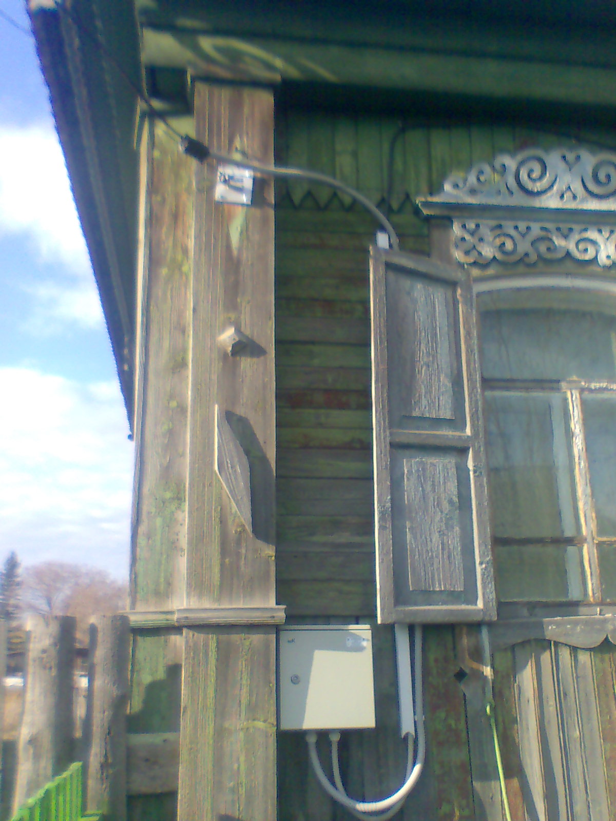

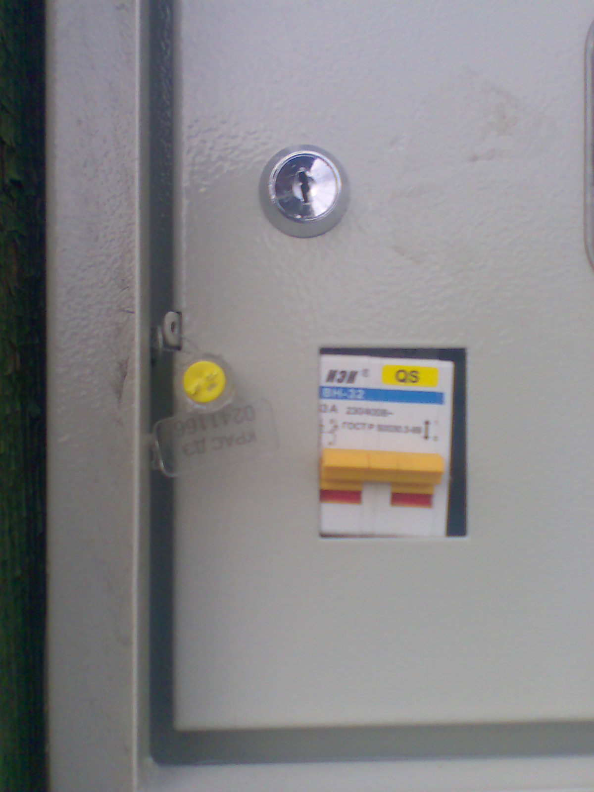

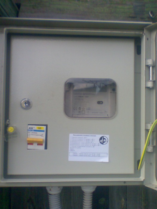

Омон РА писал(а):
Вложение Безымянный.JPG больше недоступно
ни фига я не понял
какой ввод??

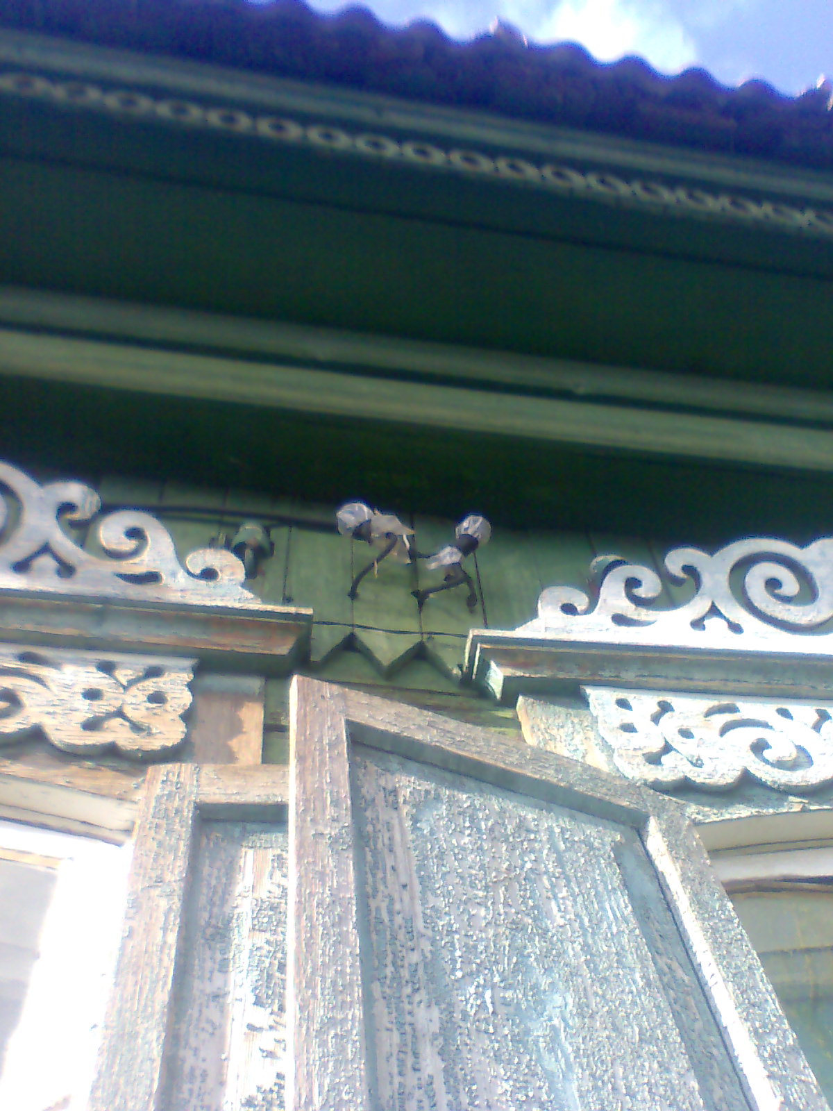

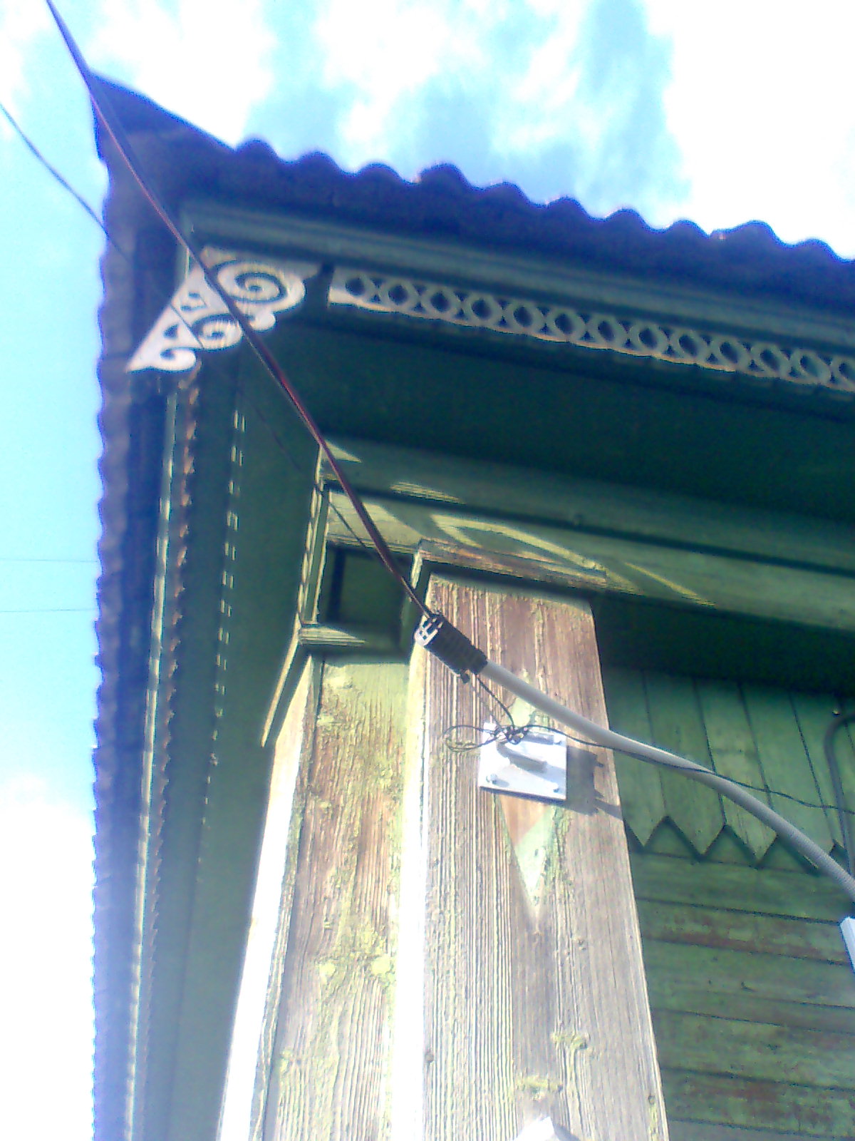

вот мой счётчик на улице в ящике с пломбой!!!
Фото003.jpg [ 232.17 КБ | Просмотров: 506 ]
Фото002.jpg [ 176.19 КБ | Просмотров: 506 ]
Фото001.jpg [ 199.38 КБ | Просмотров: 506 ]
Фото000.jpg [ 171.21 КБ | Просмотров: 506 ]

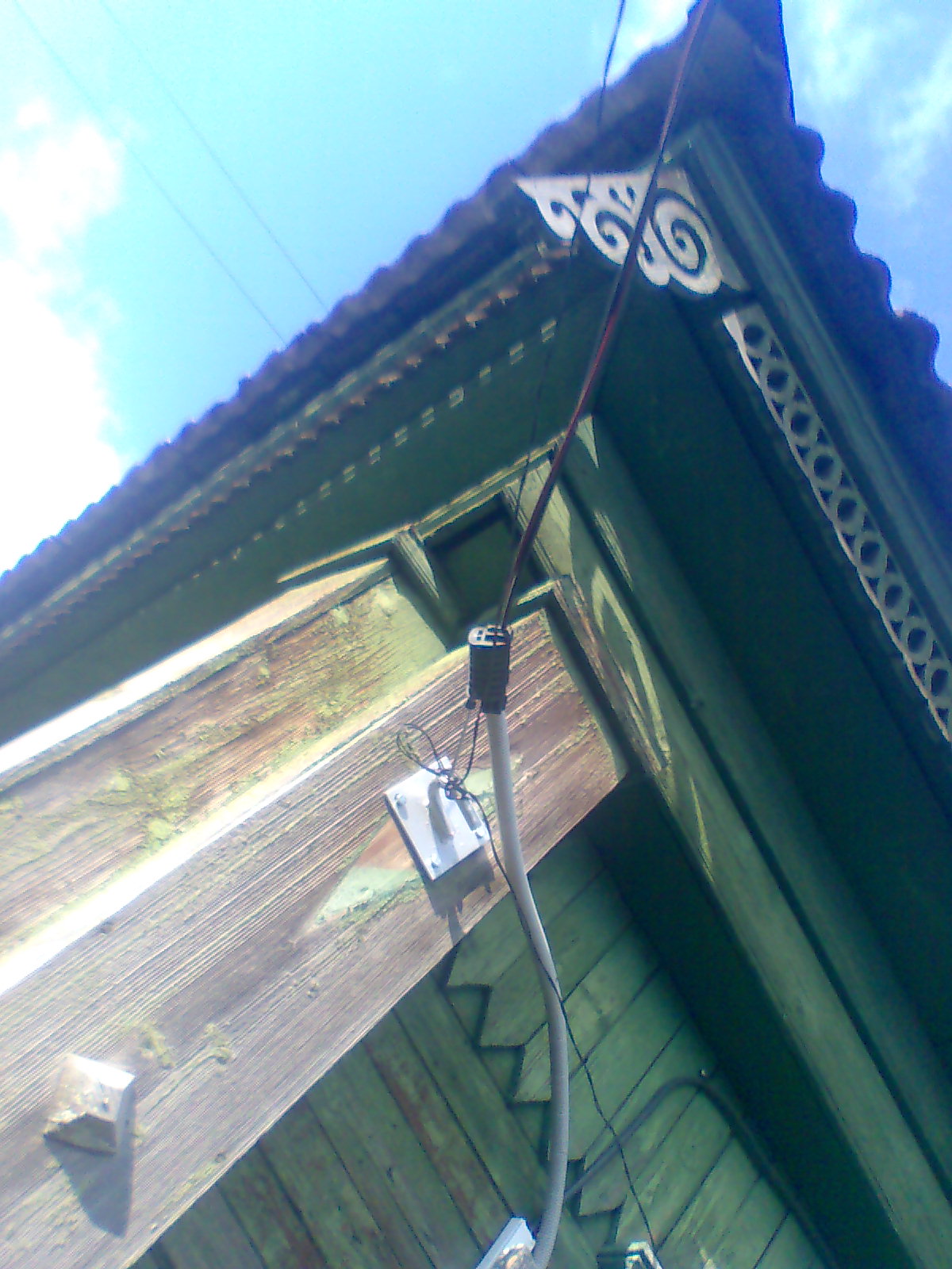

Непрочитанное сообщениеДобавлено: 14 май 2013, 14:31
Откуда: Небеса
Сообщений: 4233
Его благодарили: 69
вот так ещё
чё куда пихать то??? :shock:

Иван - узнай сначала у своих электриков, может у них на каждой опоре уже сделаны повторные заземления (которые по новым правилам должны быть) - вот тогда свое делать уже необязательно, просто расщепить PEN по моей схеме. Вообще сам ничего не цепляй, по идее входной бокс опломбирован.
Андрей это я узнаю
видишь какие провода со столба?
как они входят в наглую и глухо в щиток??
ноль я могу взять только после щитка ....до щитка два провода значит земли нет
тогда на щитке на фига на дверце перемычка земли?? проверю завтра есть ли она там или нет!!
возможно это стандартные щитки на все случаи...
но я всегда играю с жизнью с запасом вариантов и вопросы у меня не однозначны.....
Непрочитанное сообщениеДобавлено: 14 май 2013, 14:54
Сообщений: 747
Его благодарили: 25
БОДИ, перемычка-стандарт. :)
