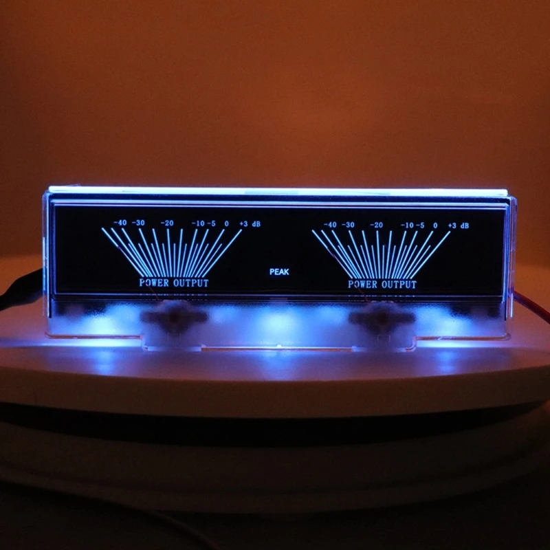

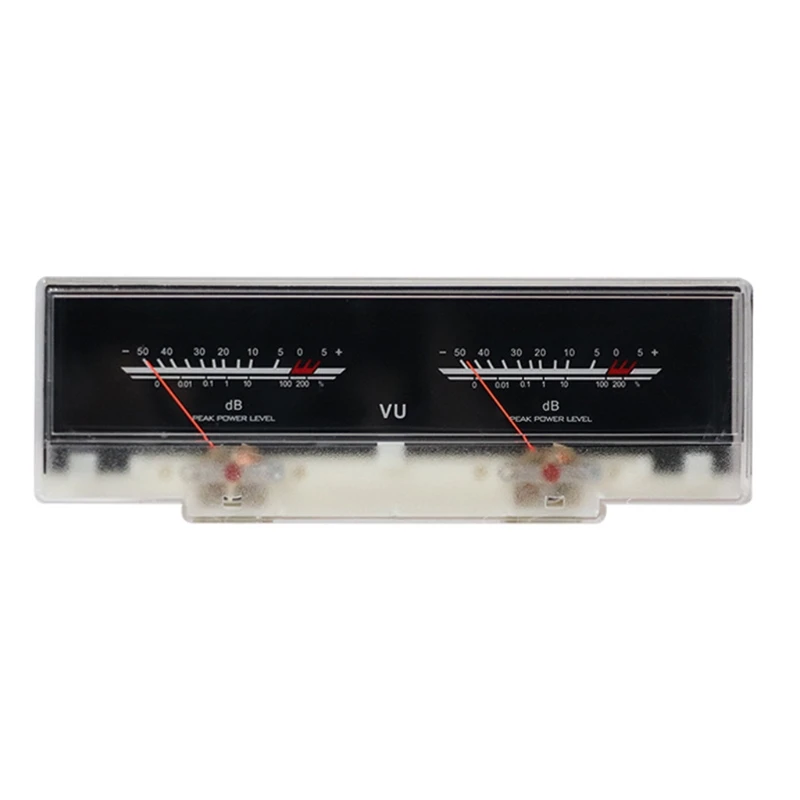

Стрелки...
дрыhалки и марhалки с олебобов? Вот такие, да? Вот такие?
или вот такие?
и Кнопаськи, Кнопаськи... Синянькаи или зилёнянькаи? слева?
дальше объяснять?
Бгггг.
Объясняю: ребята берут с олебобов пару платочек - за 1000 рэ, включая доставку - на которых находятся выделения китайских радюва палюблятюляй, которые нишмагли одолеть вот эту статью из журнала 1969 года

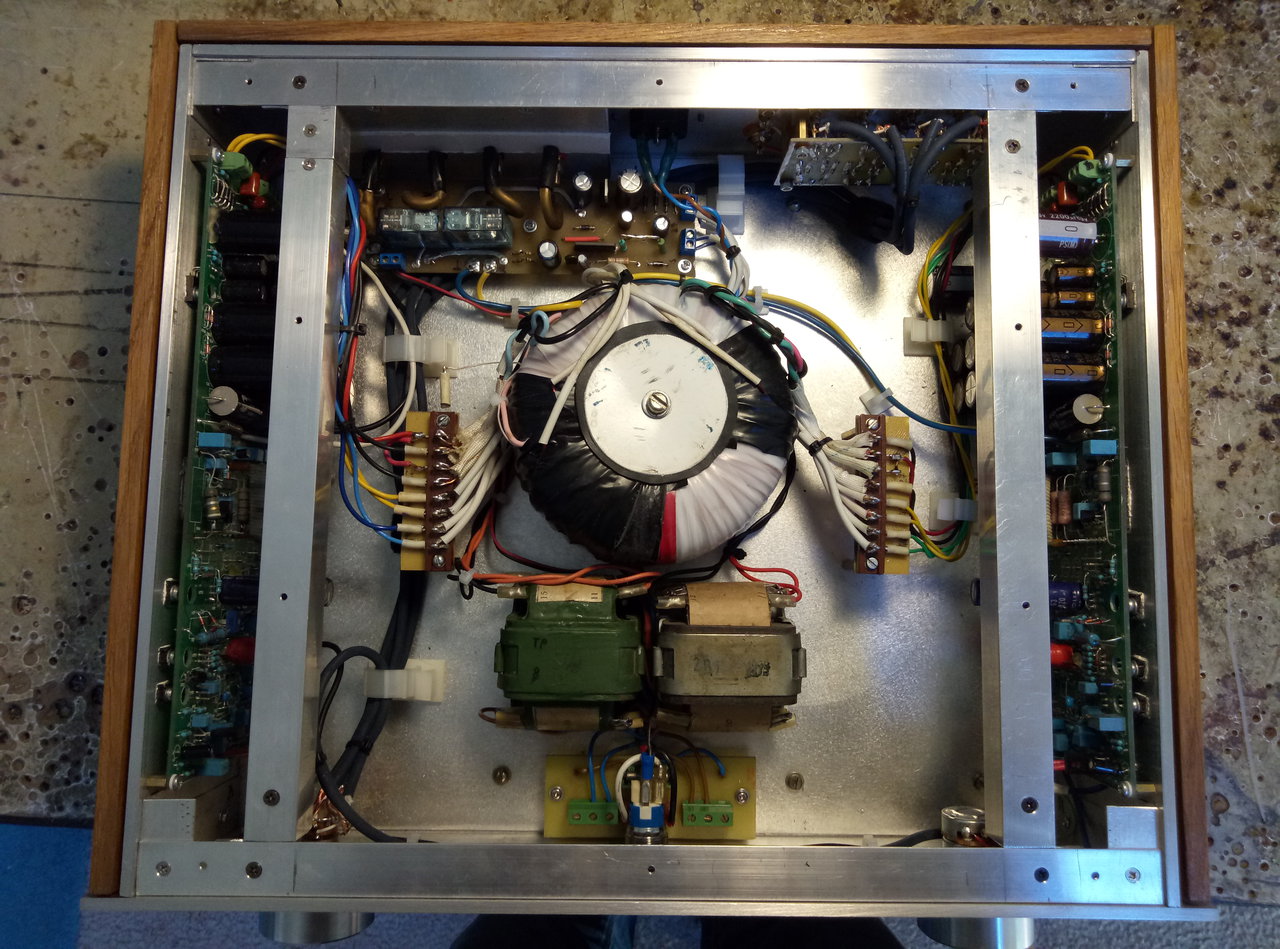

BassIn писал(а):
На "сундуке" один известный товарищ периодически рекламирует/продвигает своё детище.
Этого нэ бачылъ. Вертел в рученьках своих шаловливых мусатовский PA-14.
mycatoff_PA-14-1.jpg [ 310.37 КБ | Просмотров: 584 ]
Ну как "мусатовский"... Разработка его, платы - народное творчество, сборка моего приятеля.
Совершенно годная вещь. Была бы. Если бы не SMD...
...а так-то это "как всегда", "усилитель с двойным дифференциальным входом". Крайне рекомендую - у меня знакомый уже второго поросёнка купил. По моему наущщенеюю...
Про PA-20 ничего не знаю. Раньше (лет 15 назад) это были ребята грамотные почти до безупречности, их тогдашние усилители, и транзисторные, и ломъпадные, в инетрнетах описаны вдольи поперёк, я нешёл, к чему там придраться.

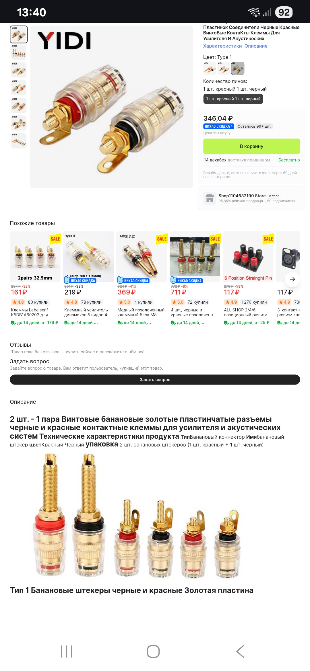

А ещё, кстати, модное поветрие - ставить такие вот клеммы на усилители до полуляма как минимум. На Аудиолабе такие и стояли, причем немного не ровно отцентрованные - отверстия под голый провод с перекосом то в одну, то в другую сторону :D . WBT видимо дорого, по нынешним временам
Screenshot_20251121_134045_Chrome.jpg [ 695.13 КБ | Просмотров: 577 ]
 Заголовок сообщения: Вопрос по выбору усилителя.
Непрочитанное сообщениеДобавлено: 21 ноя 2025, 12:29
Сообщений: 5255
Его благодарили: 1076
WBT видимо дорого
Я имел пару раз дело с подобными китайскими. "Прозрачные" не особо хороши, то есть пользоваться можно, но не сильный подарок.
Мне вот эти понравились
https://aliexpress.ru/item/1005008705048472.html
хотя они тоже алюминиевые. Есть немного отличающиеся, тоже хорошие. На олебобах вообще много всякой совершенно годной мелочи, реально недорого. Включая пустые платы для Зюгъ Дэна или ломъпадных и неломъпадных корректоров. Бугага вызывают Кнопаськи и Лампаськи за двадцать копеек на усилителях за $700.
