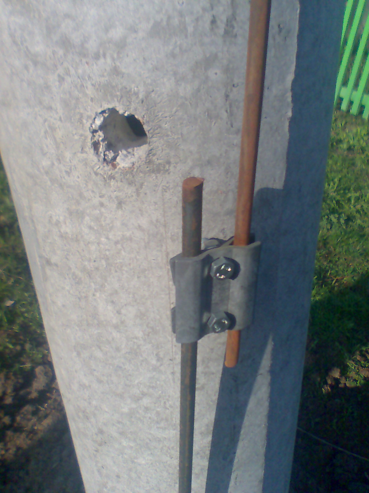

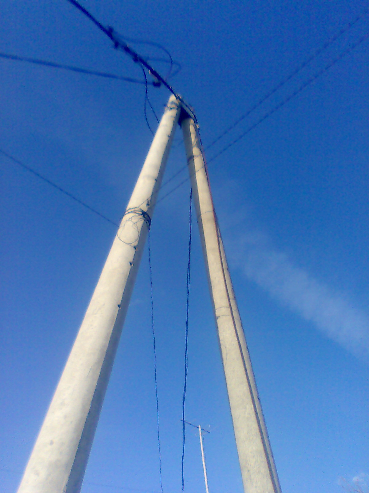

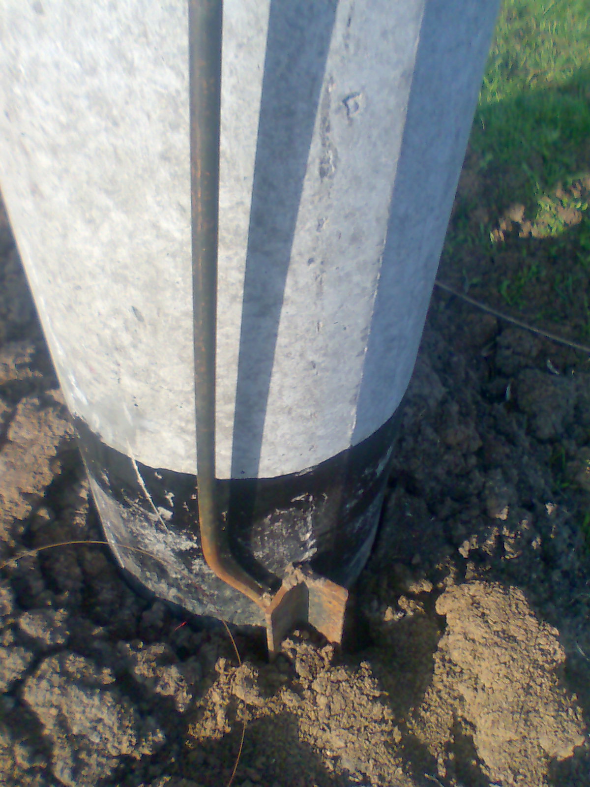

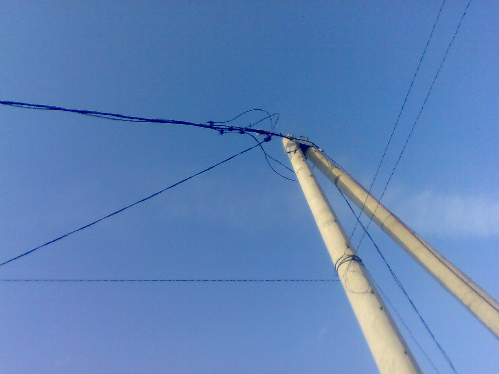

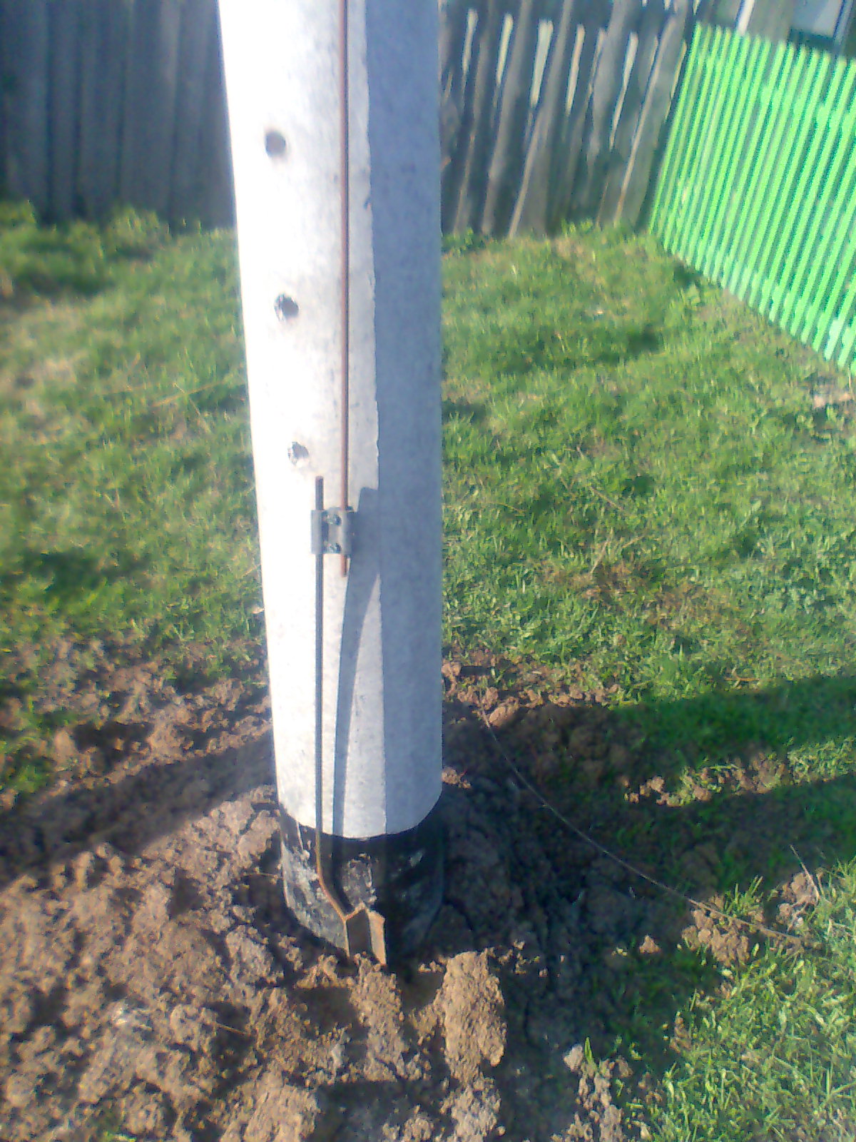

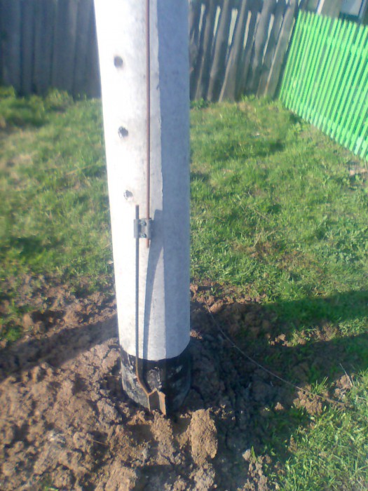

вот их земля :haha: :haha: :haha:
метр уголка который шатается от моей ноги
но меня интересует другое
куда она идёт ??
у меня последняя опора земля уходит в начало линии
на фига???
