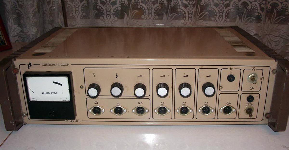

...то есть как это НЕ НАДА? Поцыэнты, рыдающщие "кто мне шпулю выточит???!!!" бегают чуть ли не каждый день...
...всё намного проще. Это называеца У!У!У!-101...

Ну можно и так, но где сейчас трансляционный усилитель найдешь.
Это видимо у вас в Москвах, а у нас притока 100-120 вольтового с помойки практически нет , ибо ебею - пезда (по крайней мере для нас). Остальным хватает того, что я показал выше. Я даже станочег когда то купил для шпуль, но убрал его в коробку и отвёз в гараж, ибо место просто занимает. А так то я даже на нем когда то денег заработал.
