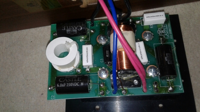

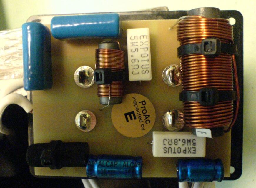

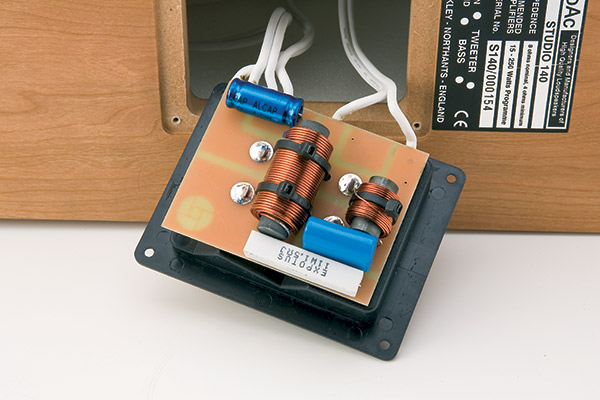

Тут вопрос не столько в литах стоял, сколько в относительно большом esr. Вообще эта контора с компонентами для кроссов особо не заморачивается - раздолье для "улучшаторов"
proac-crossover.jpg [ 69.41 КБ | Просмотров: 479 ]
UOZCE9Ruk6VdfT6loLirK2HXW3lrhnGO8Mg1c2CuhJGf9aFB8R.jpg [ 81.49 КБ | Просмотров: 479 ]

суровые евромужуки вопрошали - а почто у вас в кроссоверах стоят электролиты, да ещё и не лоу еср?
Интеллектуальный уровень вопрошаторов блистает как мир Александра Грина
Электролиты дешевле.
...это к вопросу о кал онках за... в лавочьке по две тысячи баксов они стояли?
...а вот Чюдатворнай Ысяёръ там вообще пофигу. Совсем. Ну уйдёт очюха на 0.3 цеденбала... вы представляете, сколько это? Три с половиной процента. А погрешность всего остального?
"Низкоимпедансные" емкостя к Чюдатворнай китайской погремусичьке для альтернативноодарённых, с Чюдатворным Ысяёръом - за сто пятьдесят рэ, включая доставку - ни малейшего отношения не имеют. Просто у них моток вот этого всего, которое внутри - с бифилярной намоткой. И зависимость |Z| от частоты в результате немножъко ровнее и длиннее в область ВЧ, чем у ординарных.

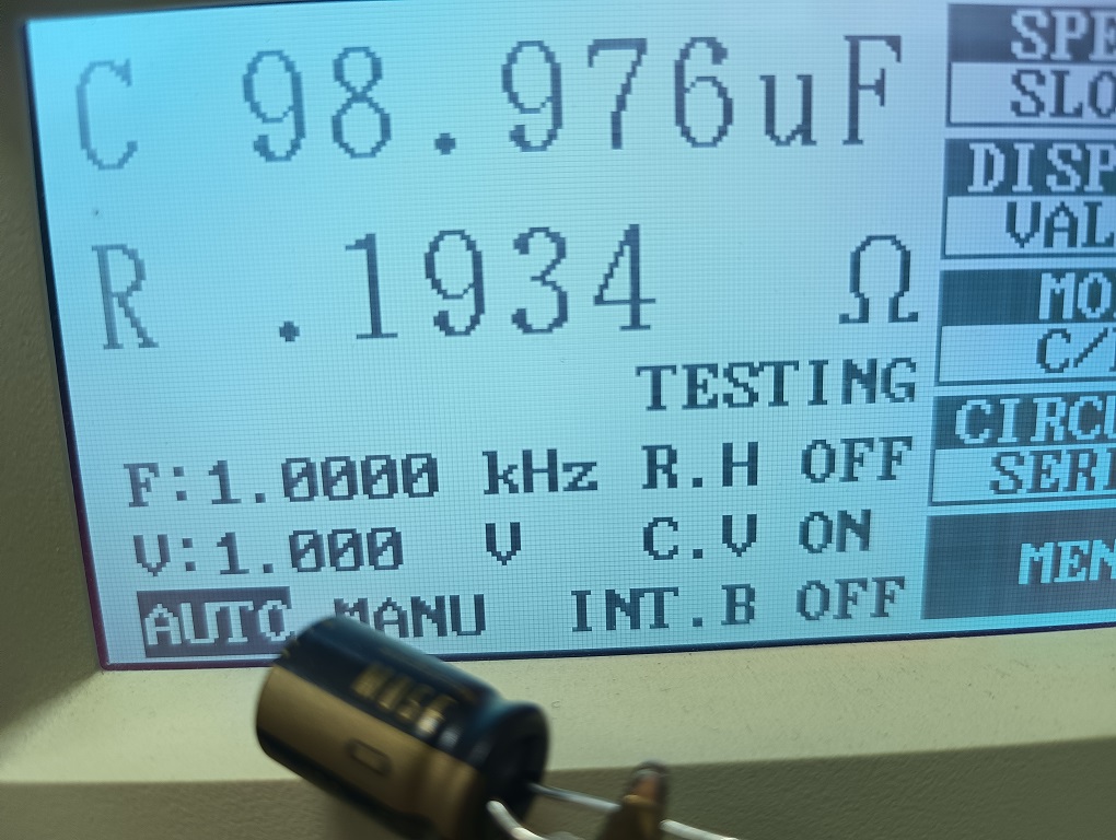

Лет так десять-пятнадцать назад на олебобах появилось вот это зилёнянькае слева, которое показывало поцыэнтам Чюдатворнай Ысяёръ. За сто пятьдесят рублэй, помница, включая доставку.
специально для альтернативноодарённых, неспособных прочитать и понять букварь, эта погремушка даже показывает, что в неё воткнули - ёмкость
А теперь посмотрите,
99 мкф.jpg [ 481.04 КБ | Просмотров: 380 ]
что жывотворящяя надпись МЬЮЗ делает !!!
...таки помимо "собственной индуктивности" второй параметр, который Чюдатворнаи Китайские Погремусячьки не показывают и не могут, да его и в документации найти не очень просто - это максимальный ток заряда\разряда.
И всем скопом с двух раз попытаемся отгадать, какой из капациторов одинаковой ёмкости будет быстрее заряжаться/разряжаться , разумеецца с большим током
