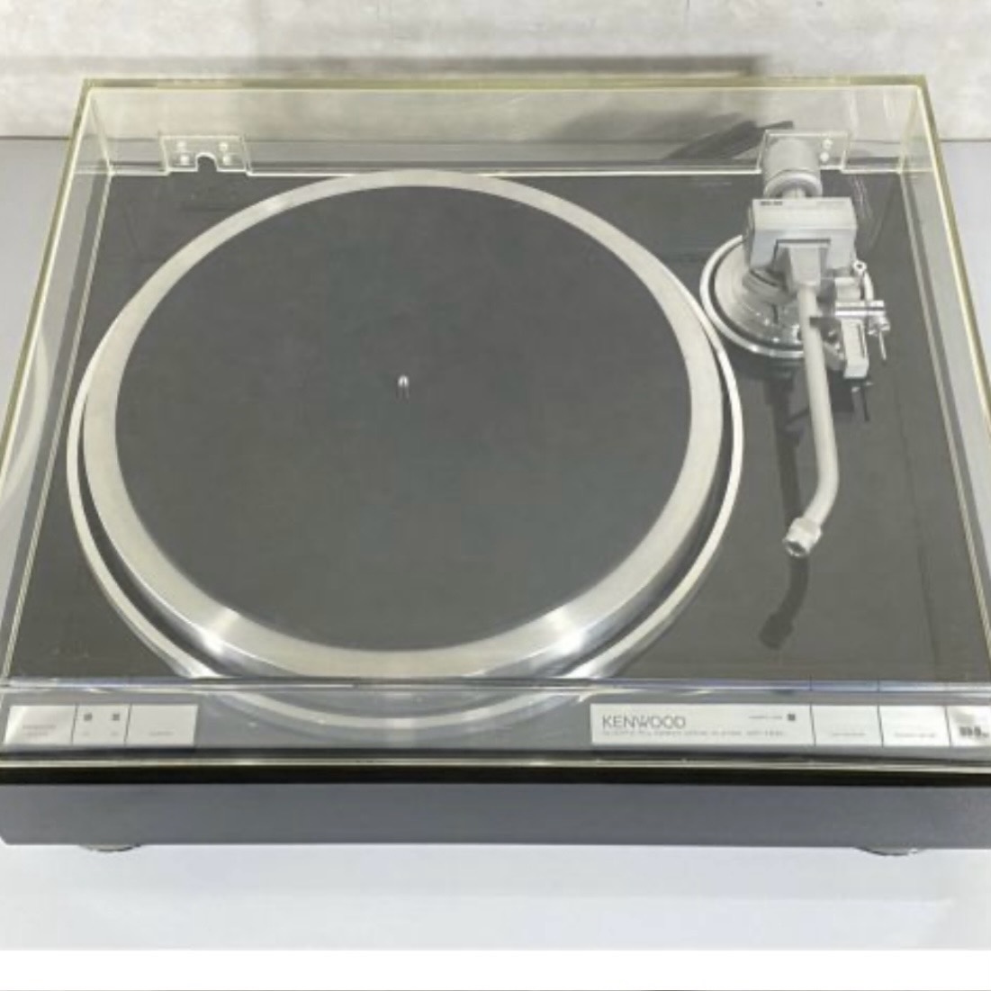

Всем привет! Ну, я считаю Новый год начался удачно. Как и обещал выкладываю фотку того, что взял.
IMG_0224.jpeg [ 168.85 КБ | Просмотров: 2882 ]

Хорошая машина. Надеюсь за петли и отсутствие штатного комплектного шелла из магниевого сплава скидку дали?

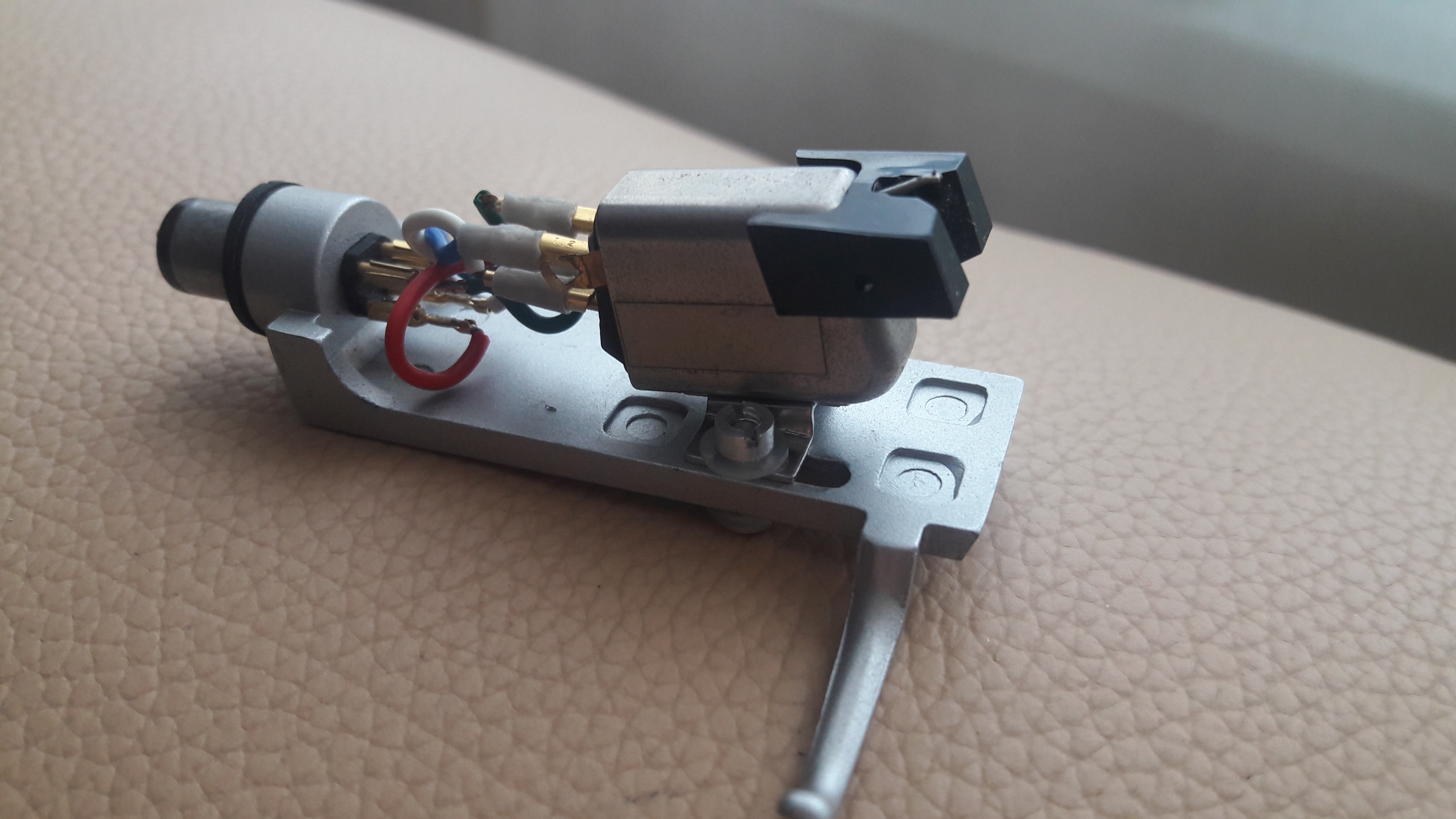

Оригинал из магниевого сплава там такой
20240104_122222.jpg [ 1.49 МБ | Просмотров: 2869 ]

Шелл взял такой же, как на вашем фото. Но без картриджа. Он отдельно продавался. Фото пока не могу выставить. Найду, выставлю. С петлями пока решаю.

Штатного картриджа и нет. Только шелл в комплекте

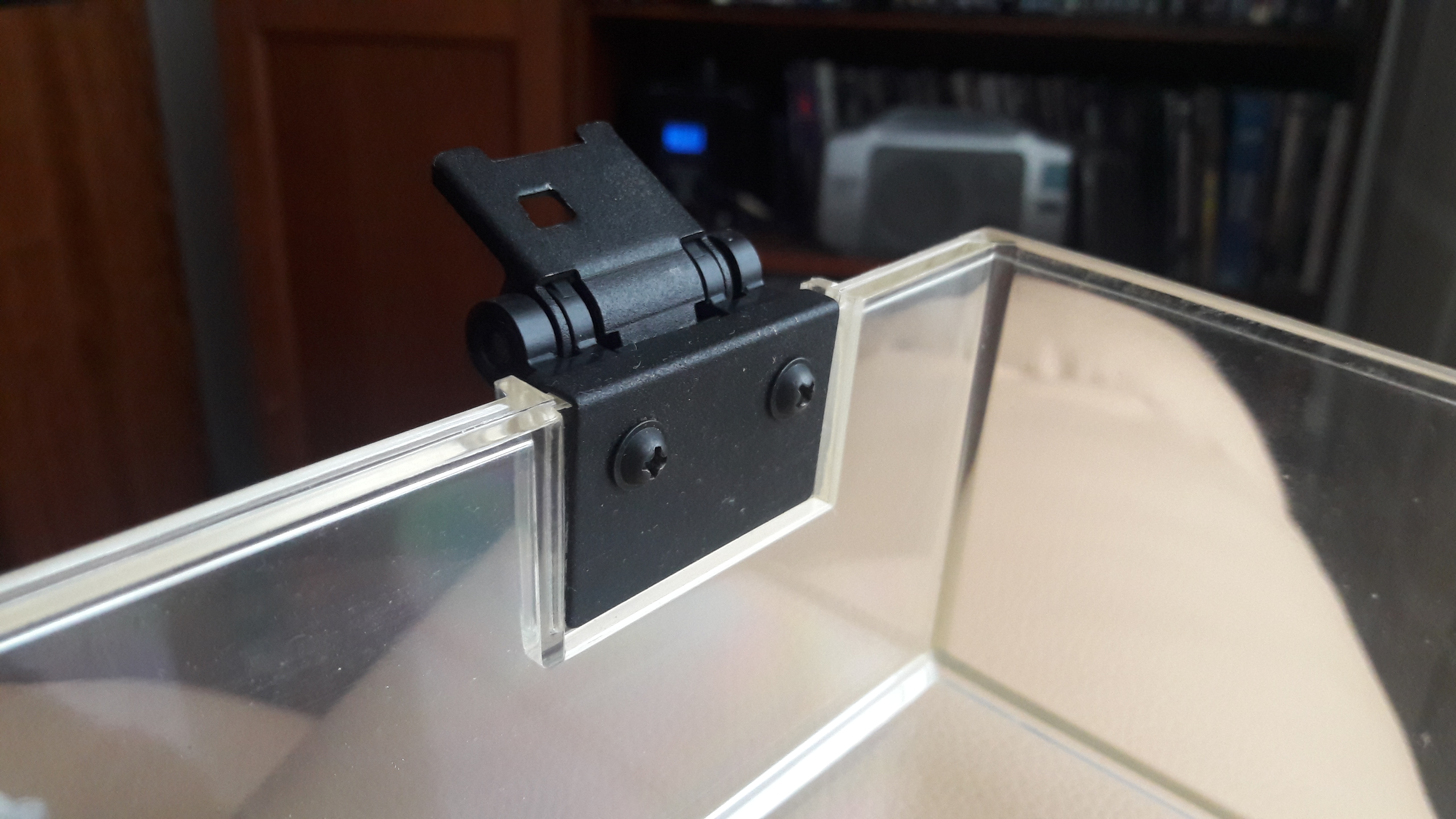

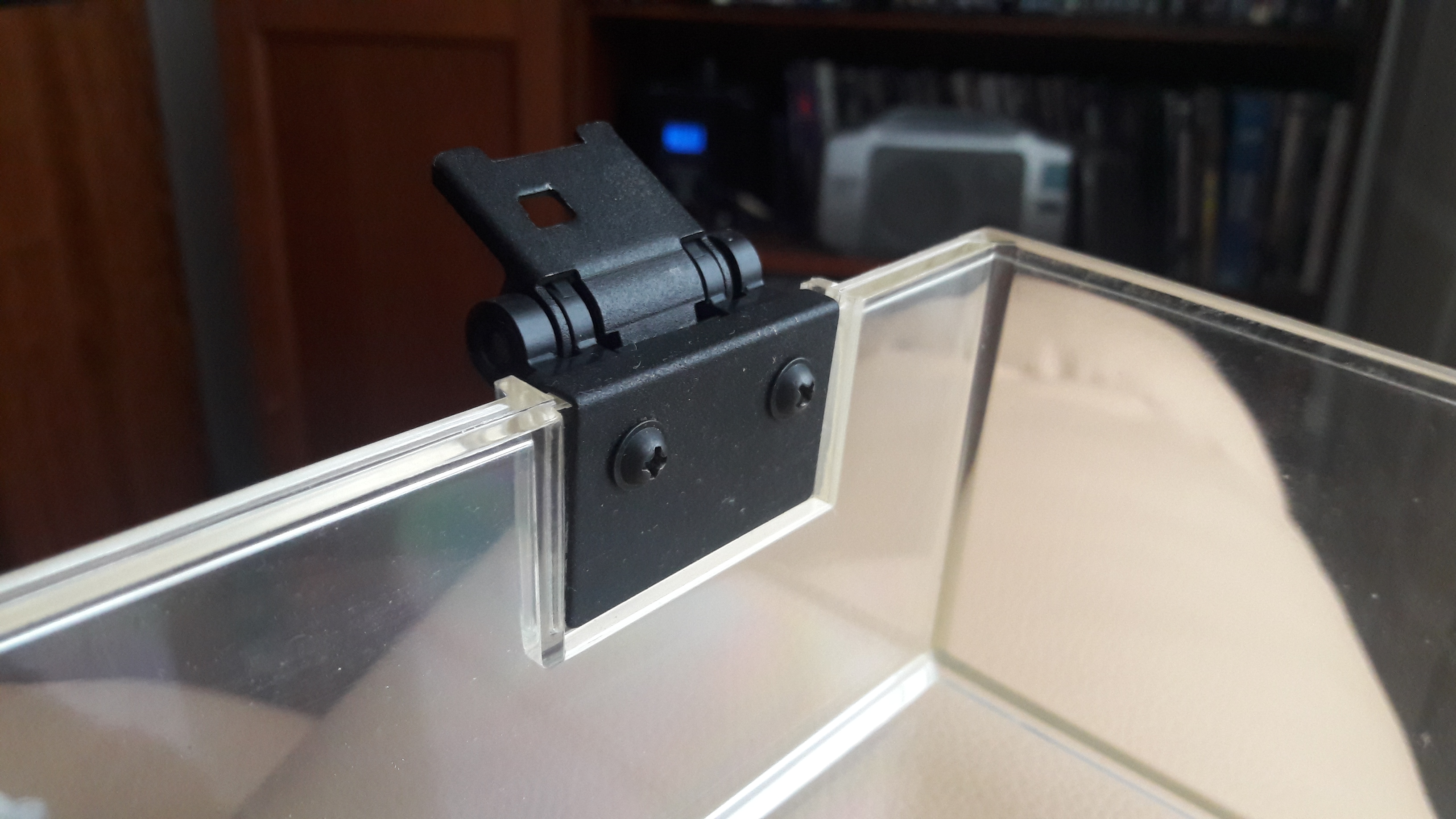

По поводу петель. Ощущение, что крышка не родная. На оригинальной всего по два отверстия на петлю и без полукруглого выреза

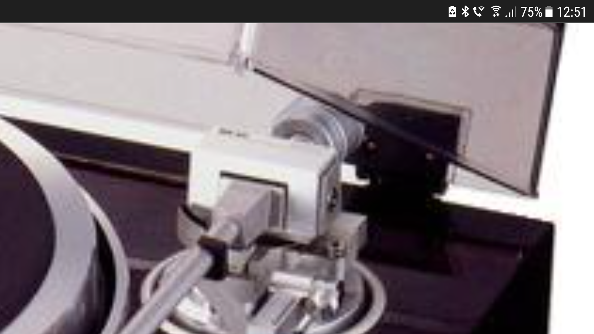

Вот скрин из проспекта. Два болтика
Screenshot_20240104-125105.png [ 936.74 КБ | Просмотров: 2865 ]
Вот фото моего. Два болтика. На всех верхних моделях крышки и петли одинаковые по креплениям

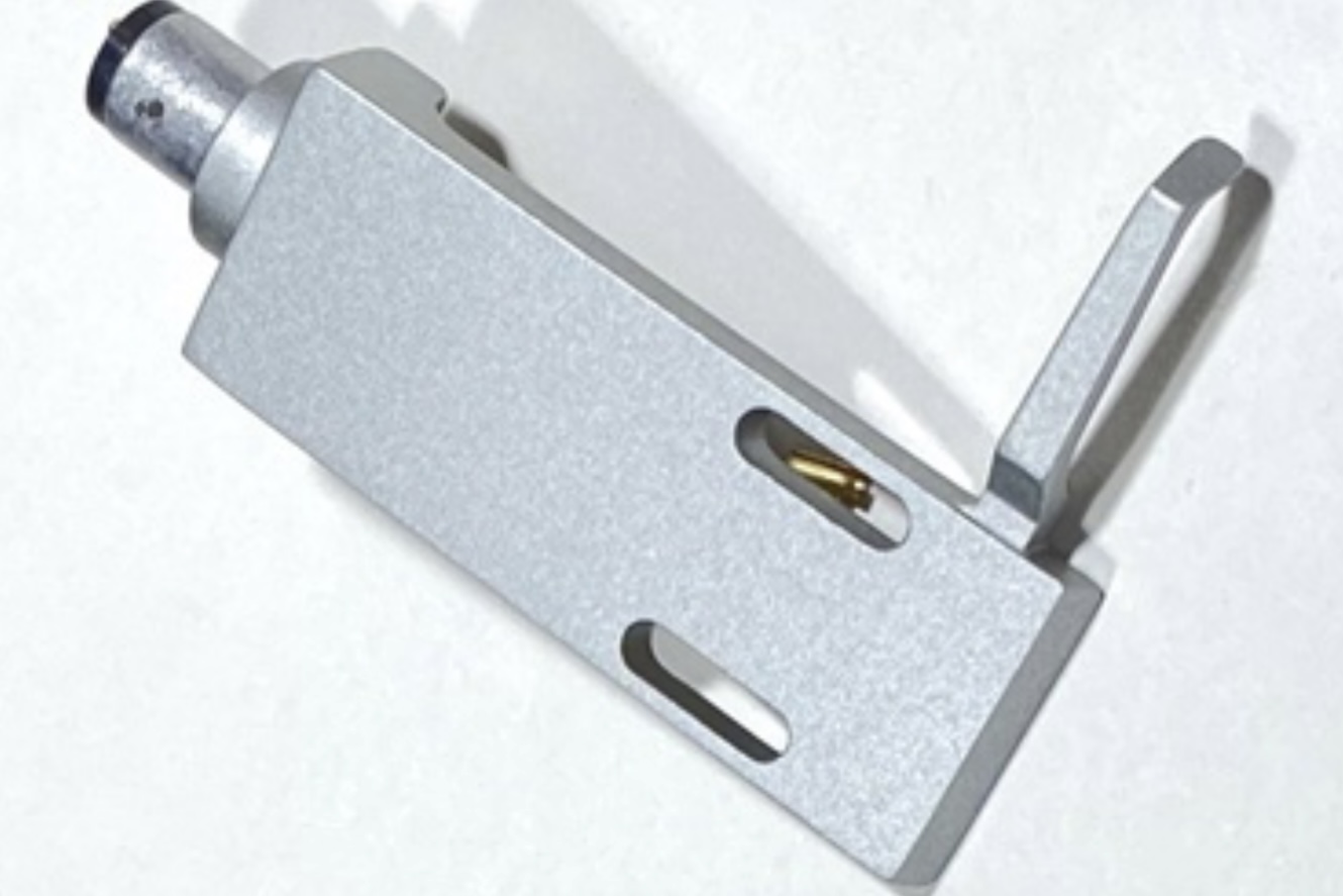

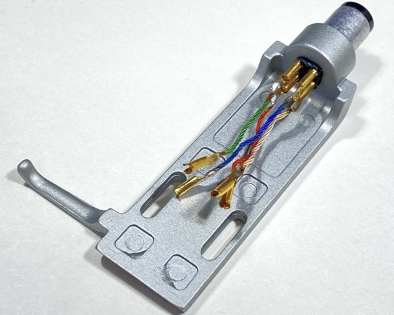

Вот. Нашел фото шелла.

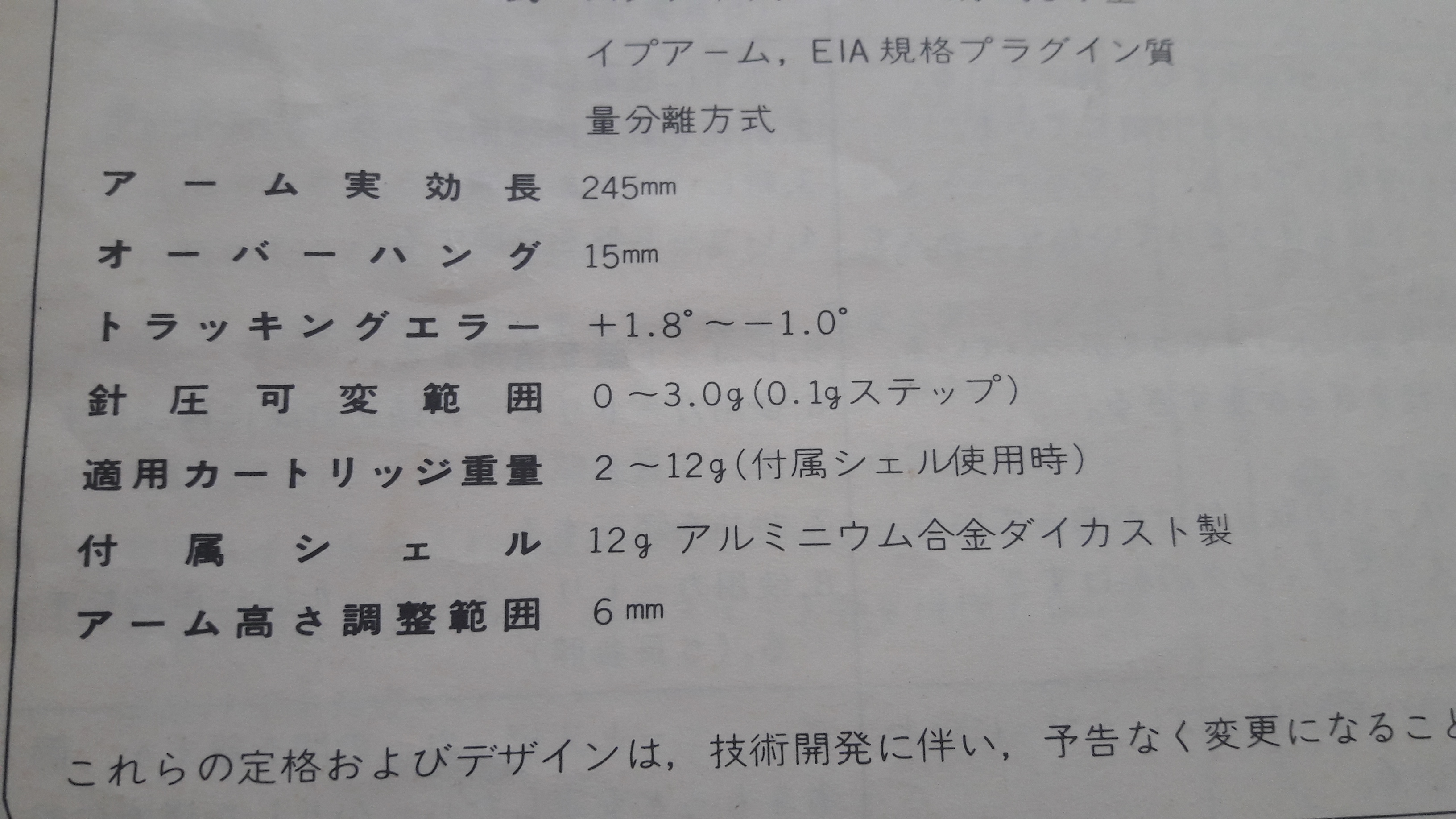

Оригинал Trio/Kenwood 12 граммов

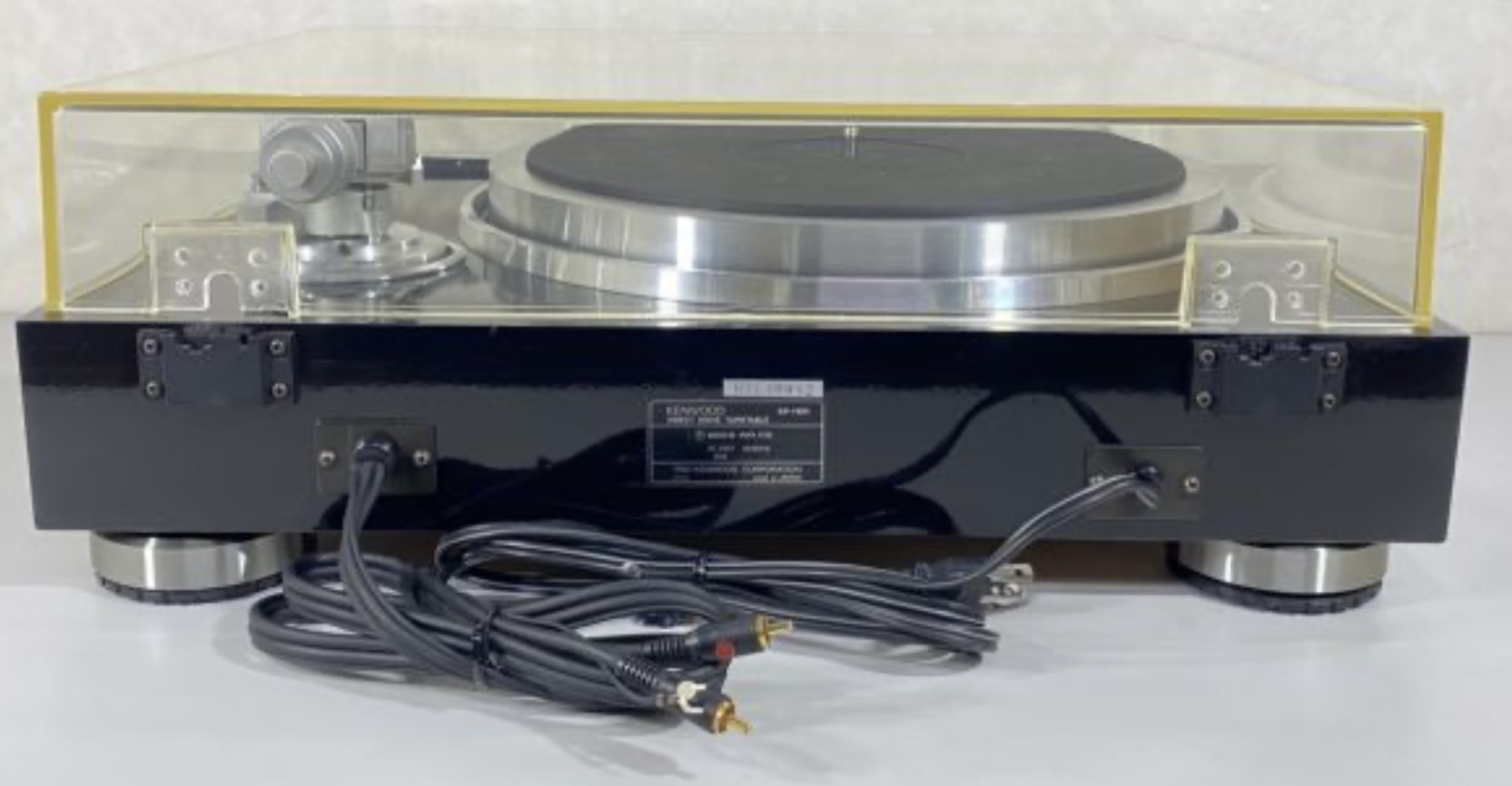

В описании лота написано 11 гр. А крышка точно не родная. Хотя во в объявлении, человек пишет что подходит https://www.avito.ru/moskovskaya_oblast_krasnogorsk/audio_i_video/kryshka_kolpak_dlya_vinilovogo_pr-lya_kenwood_trio_3011012862?utm_campaign=native&utm_medium=item_page_ios&utm_source=soc_sharing
IMG_0227.jpeg [ 193.74 КБ | Просмотров: 2861 ]

В мануале написано 12.

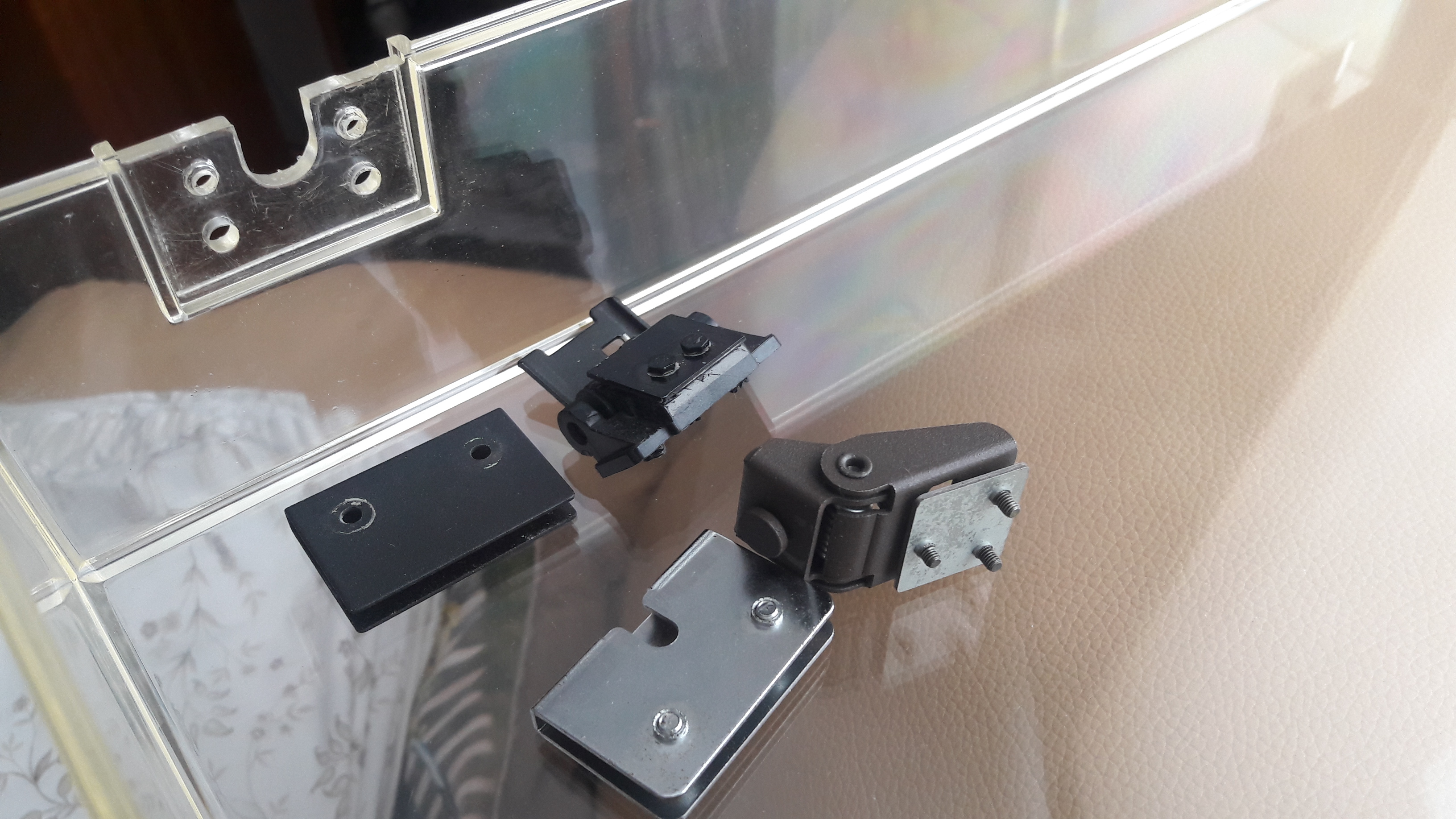

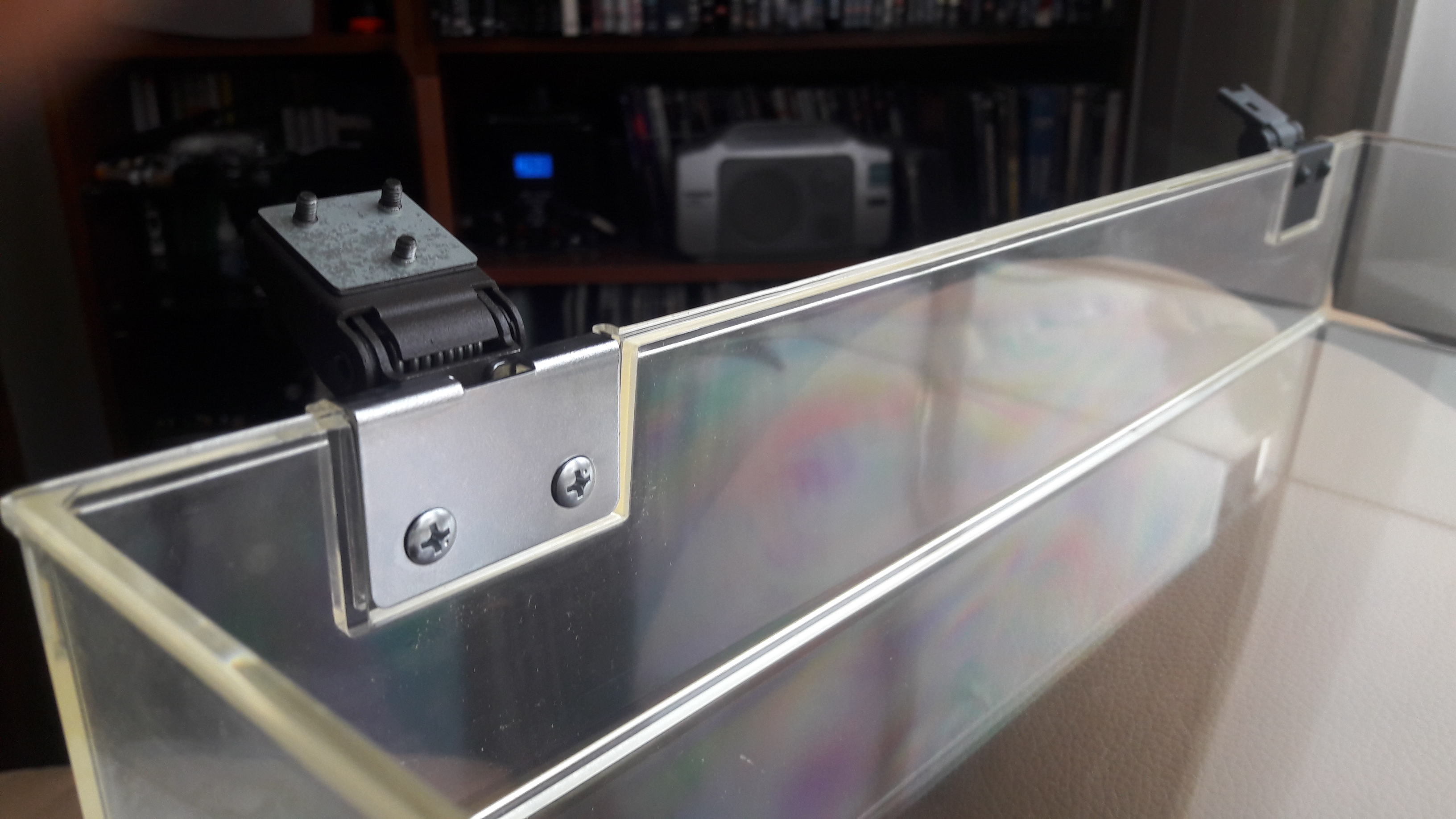

Прошу прощения. Накосячил. Снял петлю и увидел то же самое. Значит крышка родная. На фото петли Кенвуд, крепятся на нижние отверстия. Подходят так Сони(вроде :D ) они крепятся на верхние. Вырез под бобышку идеально подходит. Только ответную часть сменить
20240104_131330.jpg [ 1.71 МБ | Просмотров: 2860 ]

Донор идеально встаёт

Сейчас пересмотрел объявление по шеллу, там написано вес «примерно 11 гр»

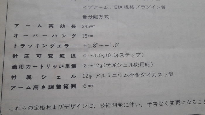

По поводу "примерно 11 граммов"... продавцы, они такие продавцы. Открываем бумажный мануал и читаем японским по желтому "вес оболочки для картриджа 12 граммов"
20240104_133838.jpg [ 1.49 МБ | Просмотров: 2852 ]
