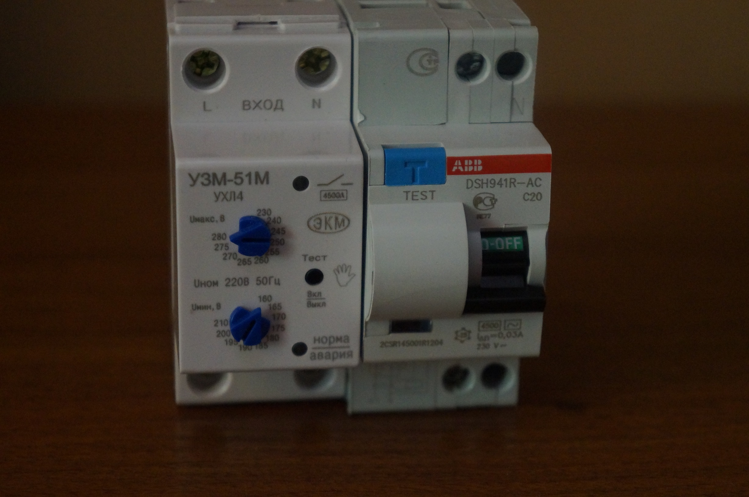

Я уже поставил. :)

medok писал(а):
Я уже поставил
УЗО типа АС, лучше бы было поставить А. Проверяйте УЗО раз в месяц кнопкой ТЕСТ, предварительно отключив нагрузку на линии.

Купил самые дорогие компоненты. Другие под заказ.

Нажимал.Щелкает.

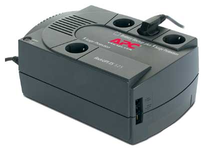

а какая хорошая тема была, годовалой давности! Перечитал сейчас, с таким удовольствием. На целый год постарели, а проблему с петанием так и не решили особо. Приволок вчера с помойки APC Back-UPS 525, включил источники CD Pioneer Rega и Denon - розеток вроде хватило, а что еще настоящему кабану надо?
Насколько я знаю там фильтрация сетевых помех есть, это правдо? Как-нибудь его можно проапгрейдить в этом направлении, или оставить как есть, как красивый тяжелый пелот?
(Шура, я знаю ты читаешь это, не забудь прицепиться к "помойке" и вспоминать потом в каждой теме)
Не надо его агрейдить иначе от него останется только корпус :D
