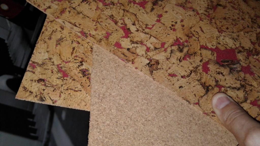

operator,
а фото можна? Хотя б фрагмента
какой они толщины? Поставляются в рулоне или панелями?
Толщина около 3-3,5 мм. Идут в листах. Сам лист многослойный - подложка из мелкой крошки, лицевая сторона более фактурная и потом еще полимерный лак

Что происходит на этом фото - мне если честно нихрена непонятно
оператор показывает пробковые обои
по мне, наверное, пробковое настенное покрытие.... если это не одно и то-же.... получше будет, не?
потолще
Непрочитанное сообщениеДобавлено: 14 апр 2019, 21:18
Сообщений: 22109
Его благодарили: 6216
Не видел никогда пробковых обоев. То, что у меня в руках - настенное пробковое покрытие. Точнее обрезки от него
