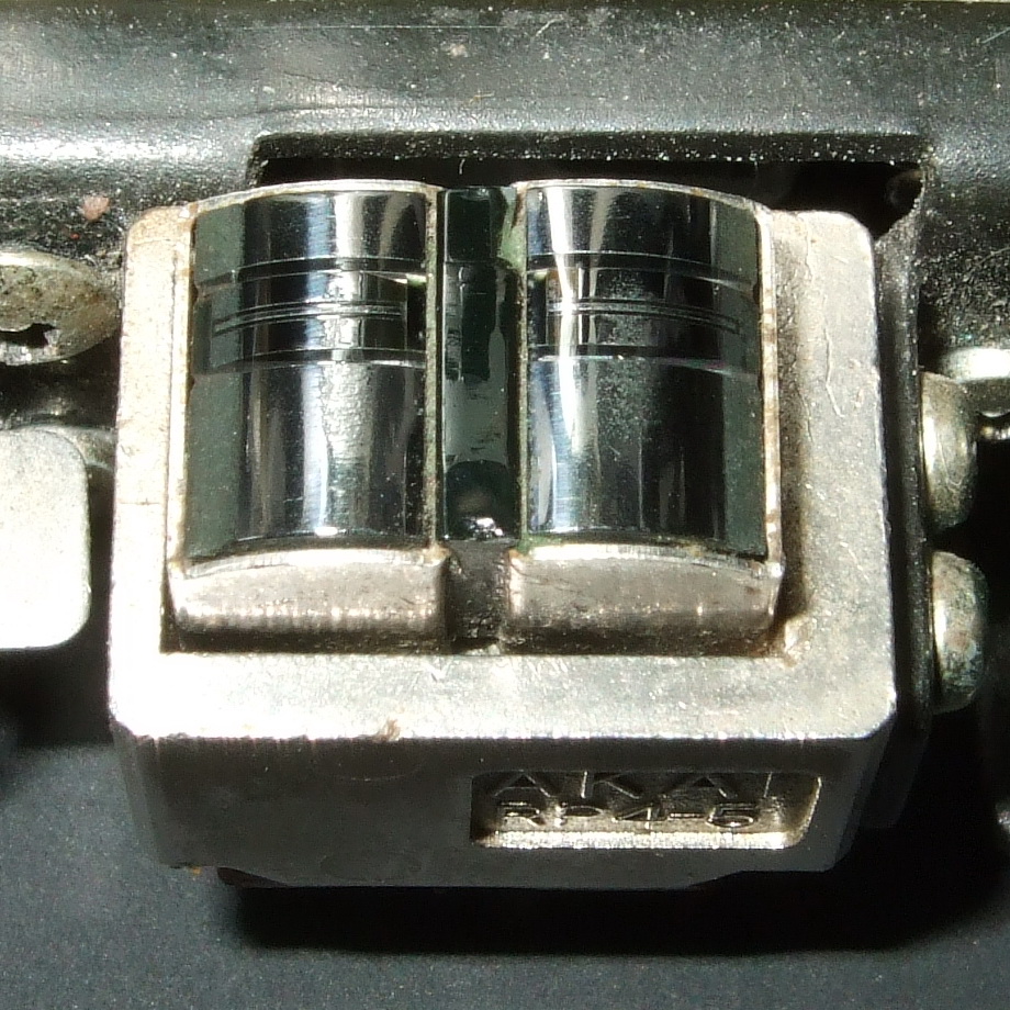

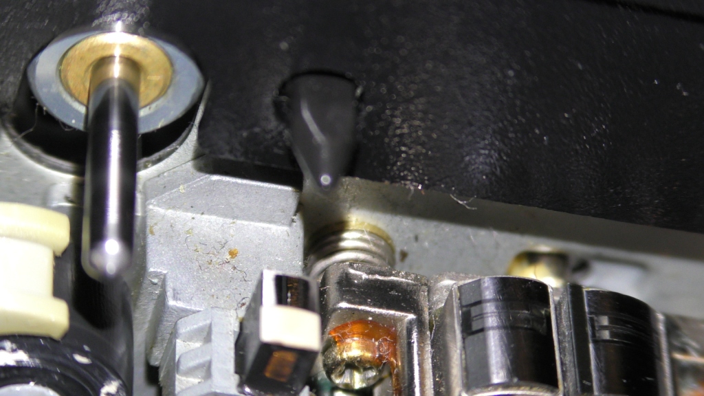

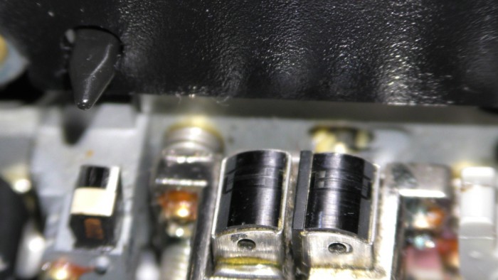

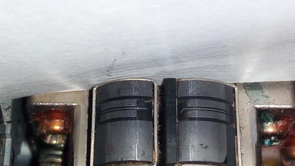

IMG_20190801_112528.jpg [ 79.59 КБ | Просмотров: 1099 ]
IMG_20190801_112520.jpg [ 63.98 КБ | Просмотров: 1099 ]
Вот два фото головок. Пришлось создать белый фон из бумаги потому как идёт постоянное отражение от чёрной пластмасски и на головках тогда будут видны чёрные пятна от этой пластмасски. Увеличил как мог. В нормальном состоянии головки идеально ровные и зеркальные.
 Заголовок сообщения: Акай GX-95 mk2
Непрочитанное сообщениеДобавлено: 01 авг 2019, 20:43
Сообщений: 22122
Его благодарили: 6221
На вид как то не идеально смотрится. Может фото, конечно, такое

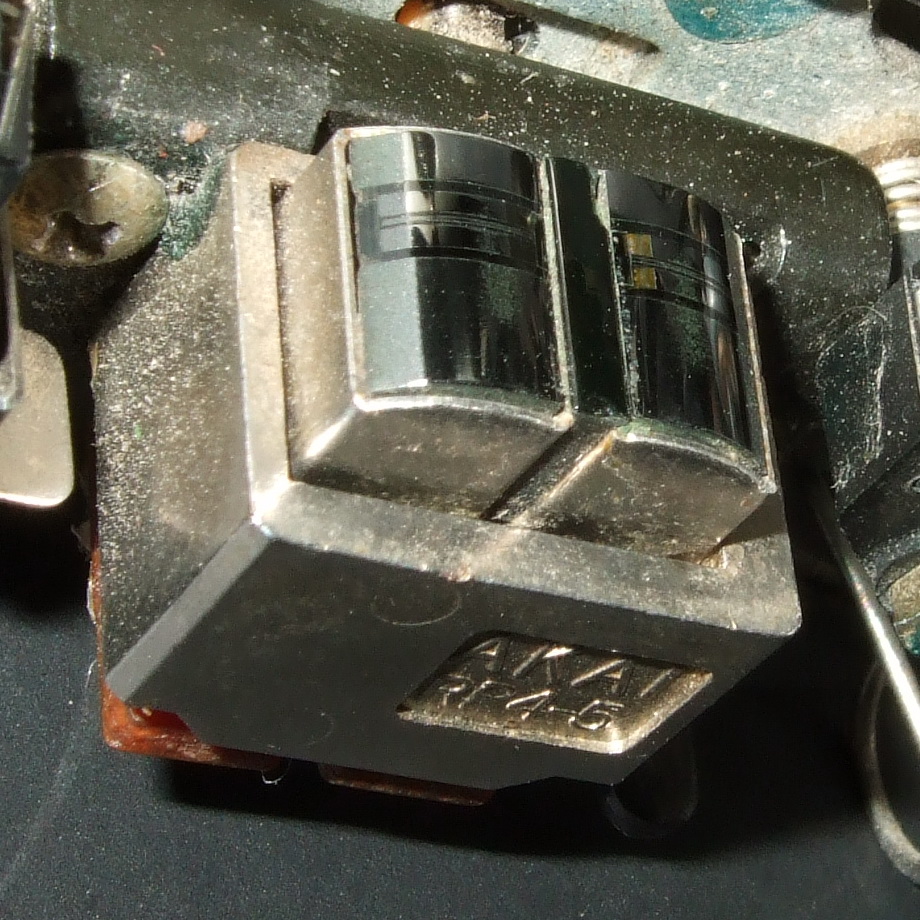

я , конечно . покажусь ортодоксом . но , похоже , головам не хорошо .
так как четко виден след от ленты .
на стеклянной голове - это не к добру .
на моих фото - трупы . фото не мои , если что .
и лучше сделать фото без бумаги , но с максимальным разрешением . будет интереснее
ferr3.JPG [ 334.95 КБ | Просмотров: 1071 ]
ferr4.JPG [ 339.6 КБ | Просмотров: 1071 ]
NAKAMICHI 680ZX\682ZX\zx-7
Непрочитанное сообщениеДобавлено: 02 авг 2019, 08:34
Ну стандартные рекомендации по стеклу акаяновскому- на горячую не протирать спиртом. Головы протрите, пожалуйста, тщательно и ,если возможно, переснимите как Андрей просил. А то как то не очень выглядят

Уважаемый коллеги! Да, я головы никогда не протирал на горячую, полностью с Вами согласен. Также, действительно, фотки вышли неважнецкие. Обязательно пересниму и выложу. Благодарю за участие и советы.

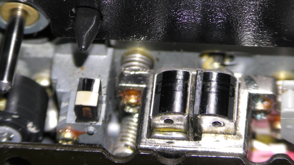

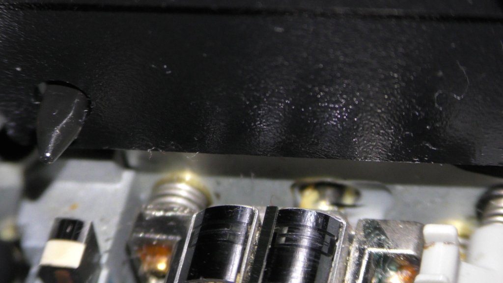

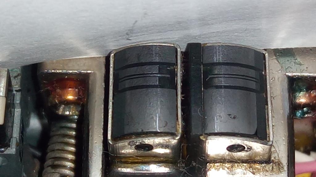

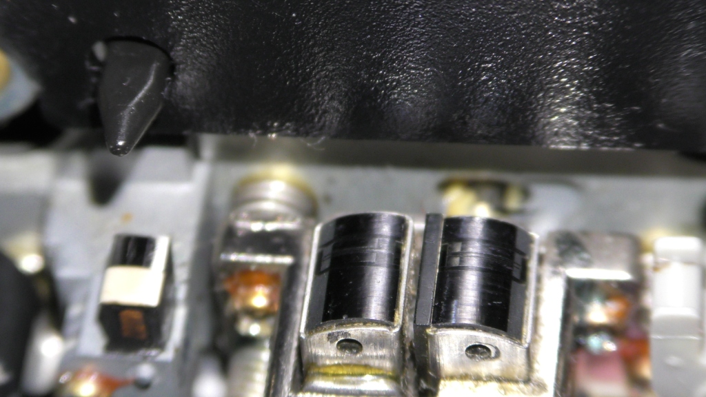

S1490009.JPG [ 308.1 КБ | Просмотров: 1012 ]
S1490007.JPG [ 268.44 КБ | Просмотров: 1012 ]
S1490006.JPG [ 236.64 КБ | Просмотров: 1012 ]
S1490005.JPG [ 267.55 КБ | Просмотров: 1012 ]
Получилось вот так. Лучше уже не могу. Старался.
Непрочитанное сообщениеДобавлено: 03 авг 2019, 17:49
Сообщений: 2651
Его благодарили: 734
Нормальные головы. И вообще, чтобы головы убить, надо было бы сильно постараться. Не думаю, что тс имел студию звукозаписи во времена ссср. :)
