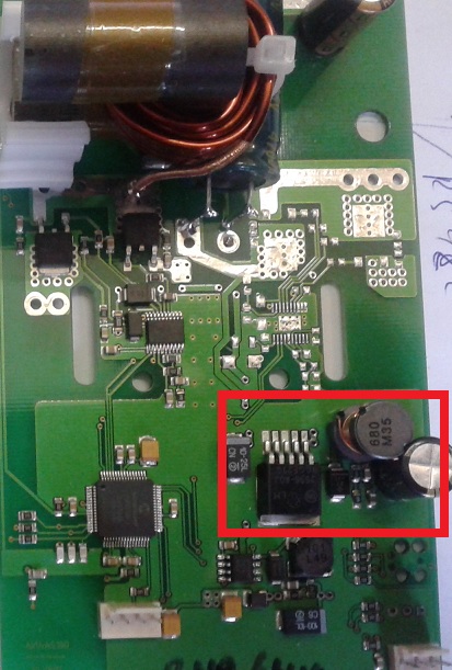

Если ещё актуально, могу отпилить кусок платы от закрытого проекта. При условии аккумуляторного питания будет предпочтительным решением перед обычным линейным стабилизатором. При желании могу и уретаном помазать. Кисточкой.
