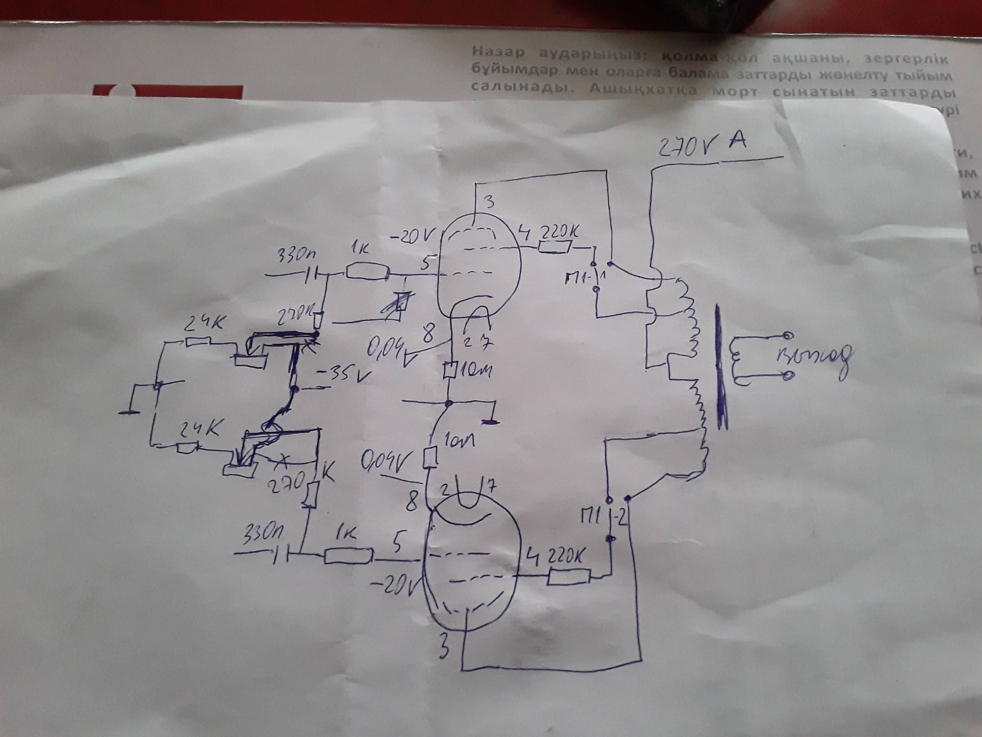

Перерисовал выходной каскад .
Комментарий к файлу: Перерисовал выходной каскад .
20240130_140412.jpg [ 251.89 КБ | Просмотров: 3519 ]

Совершенно годный выходной каскад, осталось понять, от кого выходные трансформаторы. От Днепра? От Беларуся какого раннего, я их не очень знаю...
Если там анодного +270, то 6П3С там делать совершенно нечего. Совсем.
Переключение из ультралинейного включения в триодное физического смысла совершенно не имеет. Там в экранных сетках по 220 Ом должно быть, если там 220 килоОм, оно, боюсь, вообще на заработает.
Если там есть отдельная регулировка тока покоя - вообще здорово. И резисторы в катодах уже предусмотрены, молодцы ребята делали.
Цена 6П6С на сегодня один-два бакса за штуку. Если совсем невмоготу - берём какие попало дохлые октальные лампы, выдираем цоколи, берём проволоку, фторопластовую трубу, пальчиковые панельки и делаем проставки. Например, 6П18П сюда хорошо встанут.
Хорошо бы "между анодами" подать на эти выходные трансформаторы напряжение сети через лампочьку НАКАЛИВАНИЯ где-то 40 Ватт 230 Вольт, и если эта лампочька не светится - померять напряжение на вторичной обмотке. Стараясь за сам усилитель при этом не хвататься.
Так мы поймём, 1) в полном ли порядке вых. трансформаторы, 2) на какое сопротивление нагрузки ориентироваться.
Если выходной трансформатор жив-здоров - ток холостого хода анодной обмотки при её совании в сеть весьма мал.

Сопротивление половин обмотки немного разное, потому что разная длина витка. Оно же намотано слоями. Это совершенно в порядке вещей.
На фрагменте схемы вых. каскада... до межкаскадных конденсаторов, на их левых концах, там пара сотен Вольт, туда не надо. А вот на правых концах у них, то есть фактически на сетках вых. ламп, где-то -20, да. Вот туда хорошо бы ткнуть овцелографом, причём "с открытым входом, то есть смотреть "вместе с постоянной составляющщей". И посмотреть момент ограничения сигнала на НЧ. Если ограничение происходит в момент, когда синусоида пытается выйти "выше нуля", то всё законно. А если что-то другое, то засада скорее где-то в пред. каскадах.

там 220 килоОм
Конечно 220 ом сослепу не рассмотрел .
Значит буду искать 6п6с . Они подойдут ?
Туда тыкался всё там нормально .
Сделаю . Спасибо за развёрнутый ответ .

Сопротивление на крайних выводах трансформатора 400 Ом . Напряжение сети 220 В . На вторичке 7 вольт .
 Заголовок сообщения: Ламповый усилитель на 6н2п и 6п3с
Непрочитанное сообщениеДобавлено: 31 янв 2024, 21:59
400 Ом - немало. Никто не умер, просто это наводит на подозрения, что анодная обмотка мотана проволокой где-то 0.12. При коэффициенте трансформации примерно 32 и нагрузке 8 Ом Rа-а будет примерно 8 килоОм. Ну то есть это выходной трансформатор под пару 6П6С или 6П1П.

Добыл наконец пару 6п6с . Надо ли менять номиналы сопротивлений ? Какой ток покоя выставлять ?
Непрочитанное сообщениеДобавлено: 11 фев 2024, 09:40
Макс. линейность такий каскад как правило имеет при максимальном токе через лампы.
Макс. мощность на аноде у них 13 Ватт. Если у нас анодного напряжения +270 Вольт, соотв., макс. анодный ток будет примерно 48 мА. Если мерять напряжение на резисторе в цепи катода, то мы, соотв., меряем не анодный ток, а ток катода. А в цепи катода помимо анодного тока текёт ещё ток экранной сетки, порядка единиц миллиАмпер. Соотв., макс. значение катодного тока по ТУ примерно 50 мА, лучше сбавить на 10-15%.
На резисторе 1 Ом соотв. значения меряются не всегда уверенно, можно влепить 10-15 Ом, ни на что не повлияет.
В шитодате для похожего двухтактного каскада при анодном напряжении +275 рекомендовано смещщенеее -19 Вольт.
https://eandc.ru/pdf/lampa/6p6s.pdf
То, что намеряно на схеме, срисованной с реального железа, очень близко ко всем этим значениям, значит, менять ничего не нужно, достаточно будет смещщенеее чуть подкрутить.

Спасибо ! Сходил по ссылке , для двухтактников указан ток анода 82 млА .
Непрочитанное сообщениеДобавлено: 11 фев 2024, 14:19
Сообщений: 12044
Его благодарили: 6574
Это на пару.

Продолжаю отчаянно тупить . Добыл ещё пару 6п6с , начал настраивать . Если выставлять нормальный ток , смещение получается 12 вольт . Какие резисторы изменить на подстроечнике которые на 24 килоома или 270 килоом ?
Непрочитанное сообщениеДобавлено: 17 фев 2024, 13:58
Имя: игорь
Сообщений: 401
Его благодарили: 94
Обошёл темброблок и первую лампу , подал сигнал с регулятора громкости на сетку второй лампы . Стало гораздо лучше . Надо ли что ни будь менять в обвязке ? В выходном каскаде смещение -19 вольт получается при токе катода 25 миллиампер . На слух наиболее лучшее звучание . Я понимаю , что мои вопросы кажутся дурацкими , тем кто занимаются лампами , но уж снизойдите , наставьте на путь истинный .

Зачем резисторы-то менять? Пределы регулировки тока покоя более-менее разумные, нравится вам, как оно работает при токе катода 25 миллиампер на лампу - и на здоровье. Будет выход не в классе A, а в классе AB. Всё законно.

Я имею в виду предварительный каскад . Ну и не совсем нравится звучание . Есть какая то грязь трудно описываемая . Вроде всё есть , но что то при длительном прослушивании настораживает . При токе 25 миллиампер не то чтобы нравится , просадки по нч меньше .

Добыл ,наконец то , 6п6с не юзаные . Старые но новые , с хранения . Всё встало на свои места . Режимы устаканились . Те что раньше ставил , знал что бу , но не думал что так сильно усталые . Звук пошёл чисто и мощно . Значит изначально стояли таки шестёрки , а не тройки . Спасибо коллективному разуму за советы .
