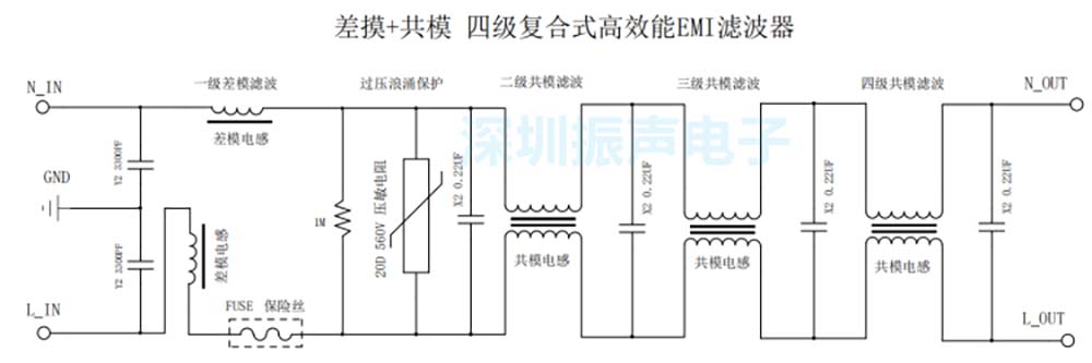

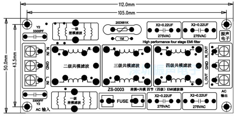

Прошу пардону, что не совсем по теме, но не хочу сущностей плодить. Есть идея всю "срущую" в сеть мелочёвку, типа блоков питания диодных подсветок, медиаприставок и зарядников посадить на отдельный удлинитель. А в него встроить фильтр. Вопрос по самому фильтру - такой вроде неплох или я ошибаюсь?

. Есть идея всю "срущую" в сеть мелочёвку, типа блоков питания диодных подсветок, медиаприставок и зарядников посадить на отдельный удлинитель?
а лампочьки освящениия светодеодные под Е14, 22 , Вы пользуете? :)
в теликах частенько стоят фильтры по 220, в БП буков, ноутов, компов нету их
уж если задуряться с проникновением помех, то лучше по входу приёмника фильтроваться, чем по выходам тьмы источников, а соседские ещё и не доступны
уж ели задуряться, то просто разделительный могучий транс уже сам по себе фильтр, дополнить(по первичке) его парой дросселей хорошего размера на кольцах из распылённого железа и шунт-кондёр
Можно и по входу, например корректора, усилителей для наушников и сидюка. Усилок и так через автотранс работает.

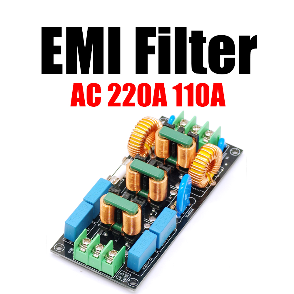

Можно на каждого потенциального "сруля" повесить по вот такому фильтру:
https://aliexpress.ru/item/400050909836 ... _rcmd=core
Он вполне неплох, только в 4 раза сложнее и в 10 раз дороже, чем надо.
Вот такую хрень могу на пробу заслать
У меня нечто похожее, только вместе розетками, индикатором напряжения и коробкой. Брал целиком на али. Недавно правда поставил, полгода примерно. Ничего плохого сказать не могу, измерений не делал. Внутри похожая плата.

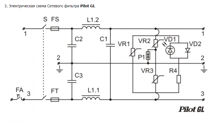

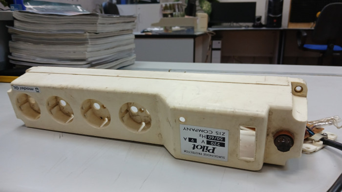

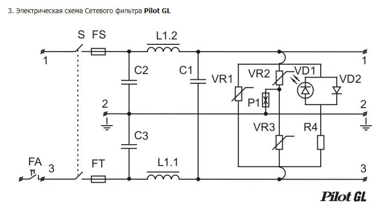

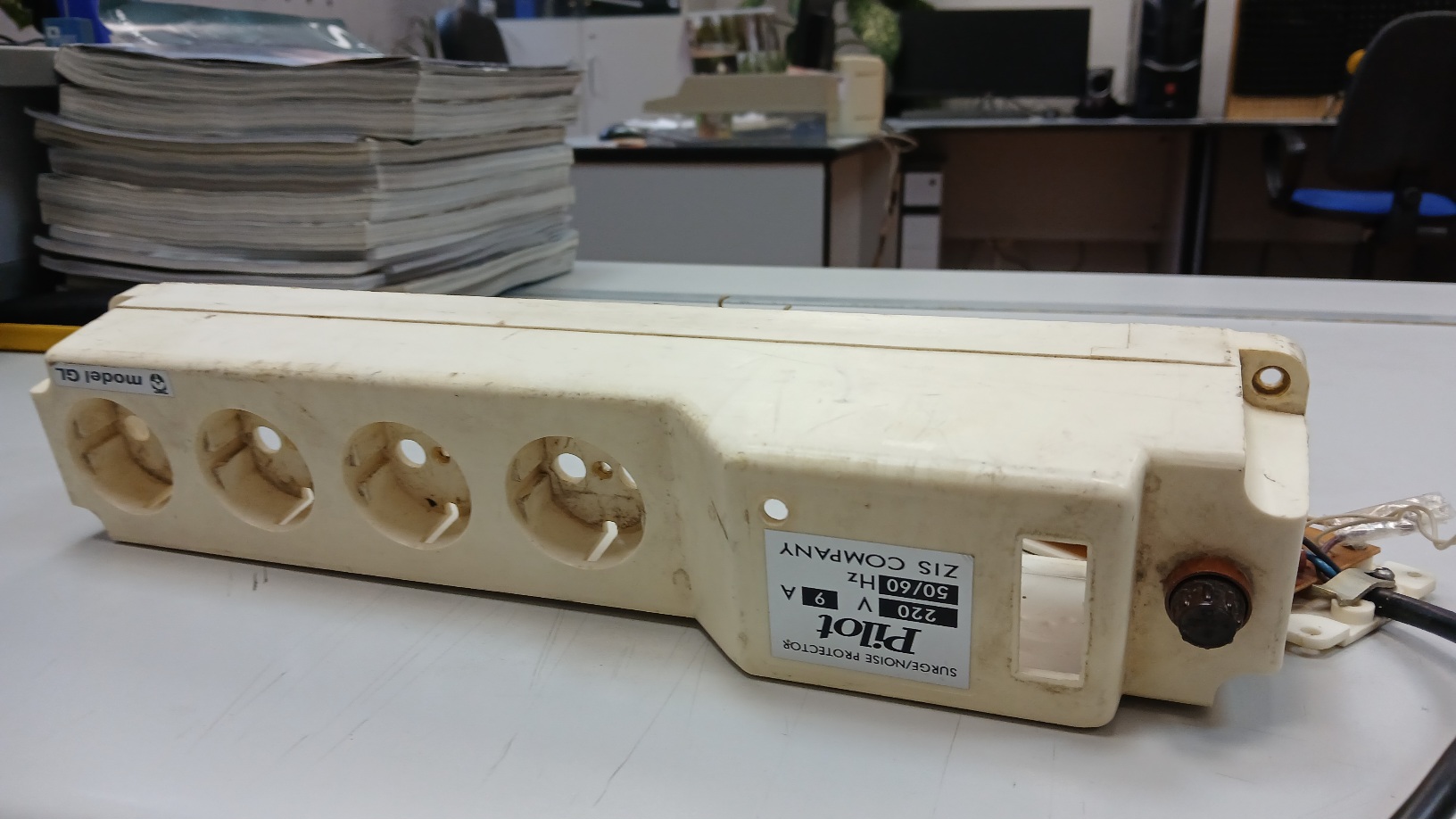

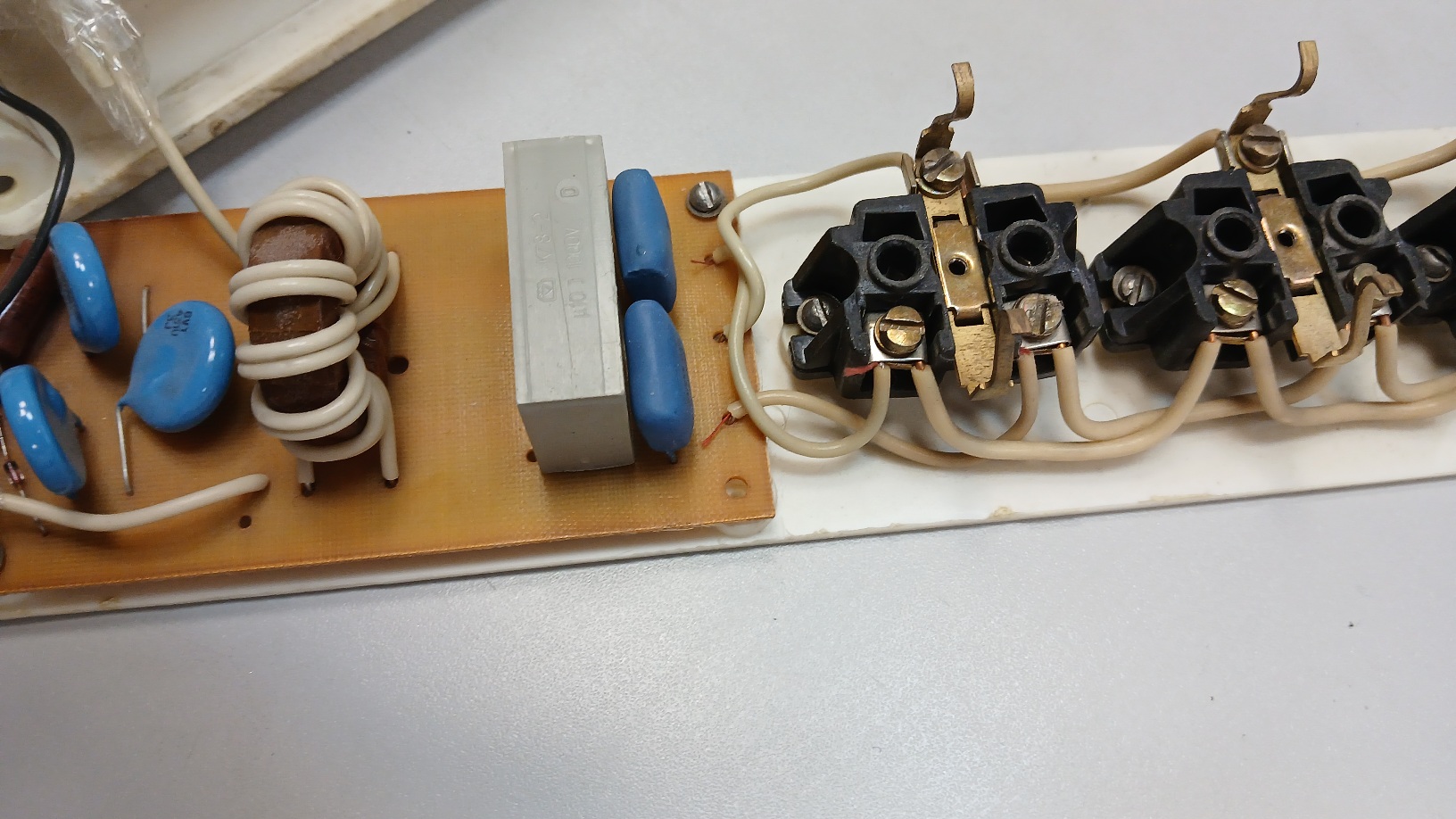

На работе разбирал неликвиды, нашел старенький фильтр Пилот от ЗИС. Разобрал, а там на удивление реальный фильтр. Даже удивился. И розетки не с общими шинами, а конструктивно отдельные. Надо его в порядок привести.
20250428_130535.jpg [ 264.29 КБ | Просмотров: 14292 ]
20250428_130524.jpg [ 375.85 КБ | Просмотров: 14292 ]

Даже схема на сайте производителя осталась
gl.png [ 94.63 КБ | Просмотров: 14278 ]

Нормальный фильтр. Розетки еще звездой развести, и ваще огонь будет. :bah:
