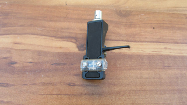

Интересует установка правильного угла Орто 5 в шелле.
К чему присобачить бревно, чтобы выставить голову в перпендикуляр к дороге?
Или тут особые методы или Ортовские шаблоны?
мне кажется ось по болтикам должна быть паралельна радиусу -легче всего с приблудой ссылку на которую дал уважаемый никотин
На винилэнжине много генераторов.
скачал :)
ve_technics_baerwald_arc_protractor.pdf [28.54 КБ]

Ну.... в общем-то да, но по болтам вероятна высокая погрешность,
мне кажется. (хотя сам именно так и выставлял, других вариантов не нашёл). :(
у меня шел с рисками-на таком полегче бы было :|
$T2eC16R,!y!FIc4TH(srBSJ0(KiMe!~~60_58.JPG [ 35.64 КБ | Просмотров: 722 ]

Блин! Да, на таком шелле полегче будет настроить.
Кое-какие мыслишки родились, можно по аналогу приблуду сматерить.
