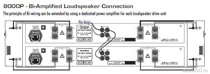

Непрочитанное сообщениеДобавлено: 16 июн 2025, 09:53
Сообщений: 22474
Нашел скан мануала в шакальном качестве. Это они так сквозной выход обозвали :D
audiolab-biamping.jpg [ 62.75 КБ | Просмотров: 2949 ]
Непрочитанное сообщениеДобавлено: 16 июн 2025, 11:41
Сообщений: 12108
Его благодарили: 6609
Вот все у них так, с левой резьбой :D
 Заголовок сообщения: просто вход
Непрочитанное сообщениеДобавлено: 16 июн 2025, 11:46
...об чём я и пейсал тут где-то неделю назад. Это не "выход", мать его, это пара гнёзд, спаяных параллельно.
...и это всё вместо взять авометр - и это самое. Потыкать.
...а самое главное, что на картинке изображон характерный слабоумноритуальный бредек. "Вот и всё у них так". Без активных фильтров спереди вот это всё можно с ровно тем же результатом повесить на гвозьдег, забитый в бетонную стену.

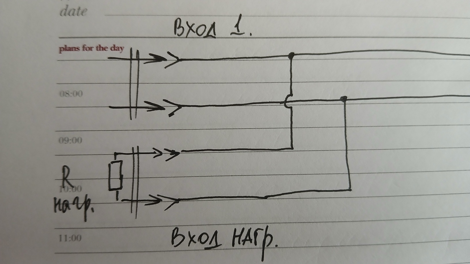

Непрочитанное сообщениеДобавлено: 04 дек 2025, 13:52
Сообщений: 22474
Вопрос, можно сказать про нагрузочный вход :D .
Пока слушаю наушники подключив усилитель для наушников к одному из выходов для записи интегральника, выключая на последнем звук. Ну, как бы не очень удобно гонять сразу два девайса.
Хочу сделать примерно так
20251204_153916.jpg [ 209.65 КБ | Просмотров: 2527 ]
Для этого хочу сделать что то такое
6xitaupykzubf3svuu80ta60jngw49o1.jpg [ 56.87 КБ | Просмотров: 2527 ]
Кабели и разъёмы добавят ёмкости. Тут оценивать сложно, сколько будет. Вопрос в том, сильно ли изговняется сигнал?
