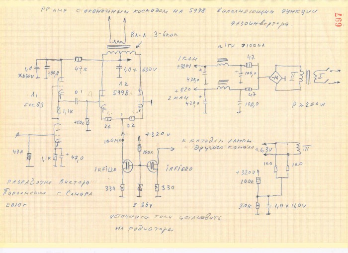

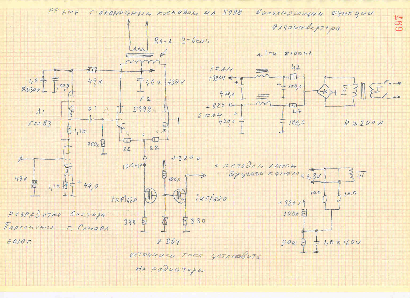

ShabinА смещение с применением ИТ-это чем тебе не автоматические? Можешь пояснить? Точно так же в зависимости от изменения тока,автоматически с прецизионной точностью возвращает его на место.До нелепого доходит.Уже и усилитель выключен от эл.сети,а он всё продолжает играть.Ток начинает падать,а ИТ опять возвращают его на место.Пока есть, хоть капля энергии в электролитах. :D Это тоже автоматическое смещение,только диапазон регулировок на порядок шире и точнее.И легко два триода в параллель согласовать.Вот пример: на 6Н5С или 6Н13С на выходе.
PPamp 5998.jpg [ 184.46 КБ | Просмотров: 728 ]
Правда мы уже теперь такой драйверный каскад не применяем.Делаем лучше звучит.Потом покажу.
