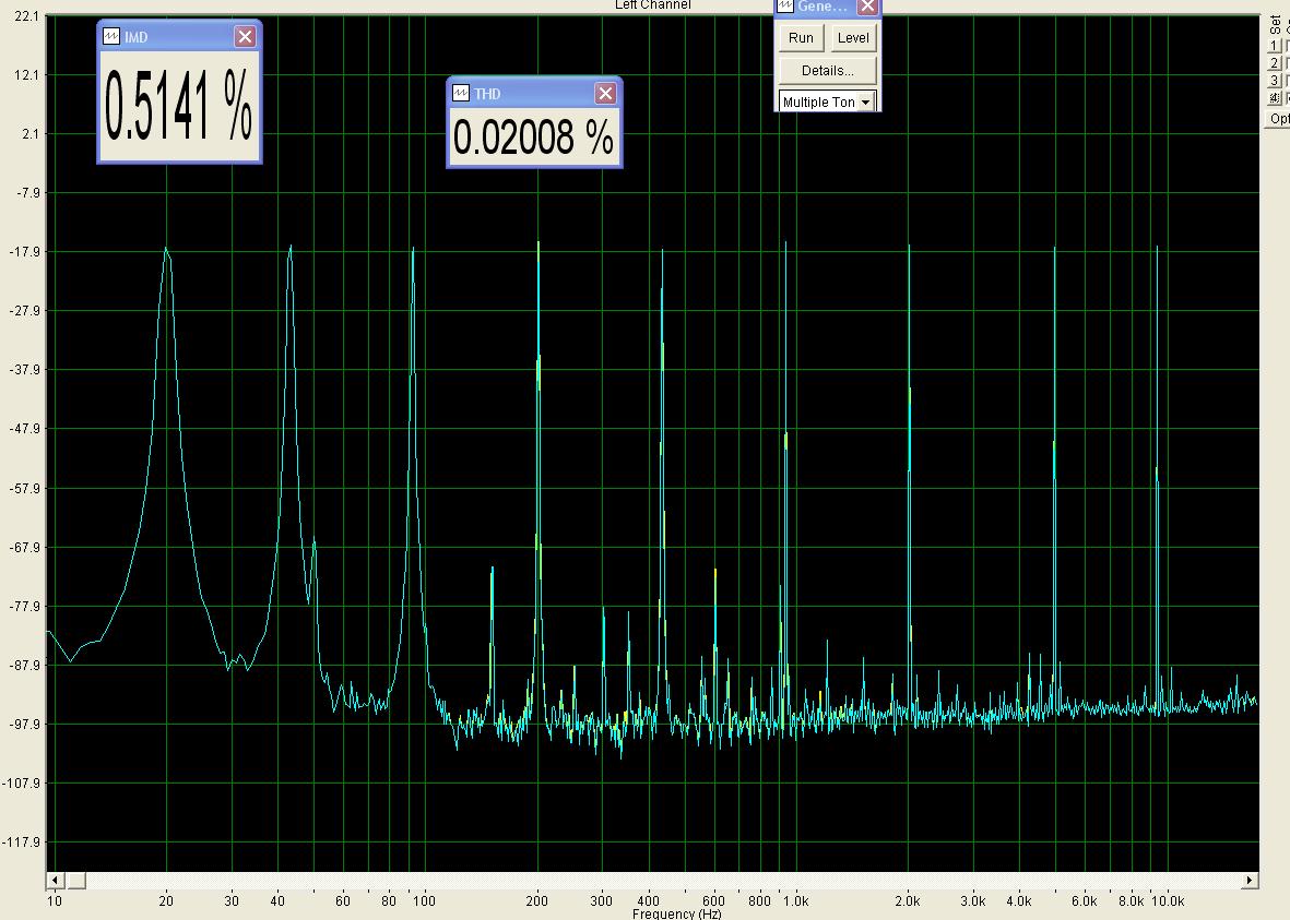

Непрочитанное сообщениеДобавлено: 23 янв 2014, 21:40
параметр FFT в 16384 мал
Увеличил.
интересен потому что затрагивает комплекс источник- унч - ас и помещение
Мультитон с обоих акустических систем в месте прослушивания. :D

Непрочитанное сообщениеДобавлено: 24 янв 2014, 09:17
алек-сей
То что вы нарезали к тесту о разрешающей способности не относится не одним боком :)
Непрочитанное сообщениеДобавлено: 25 янв 2014, 19:45
То есть если мерить усилитель от шумовой полки до пиков 60 Дб это есть хорошо, а если мерить в комнате в месте прослушивания и получить 50 Дб, это не имеет ни какого отношения к разрешающей способности ? :shock:
P.S. Bender У меня нет РТО, я просто пытаюсь понять, что к чему и от куда. :2piv:
Непрочитанное сообщениеДобавлено: 25 янв 2014, 20:10
алек-сей
Я так понял что вы измеряете этим методов все , включая акустику комнаты , ас и микрофон в купе с микрофонным усилителем. :) Что то много производных вам не кажется ?

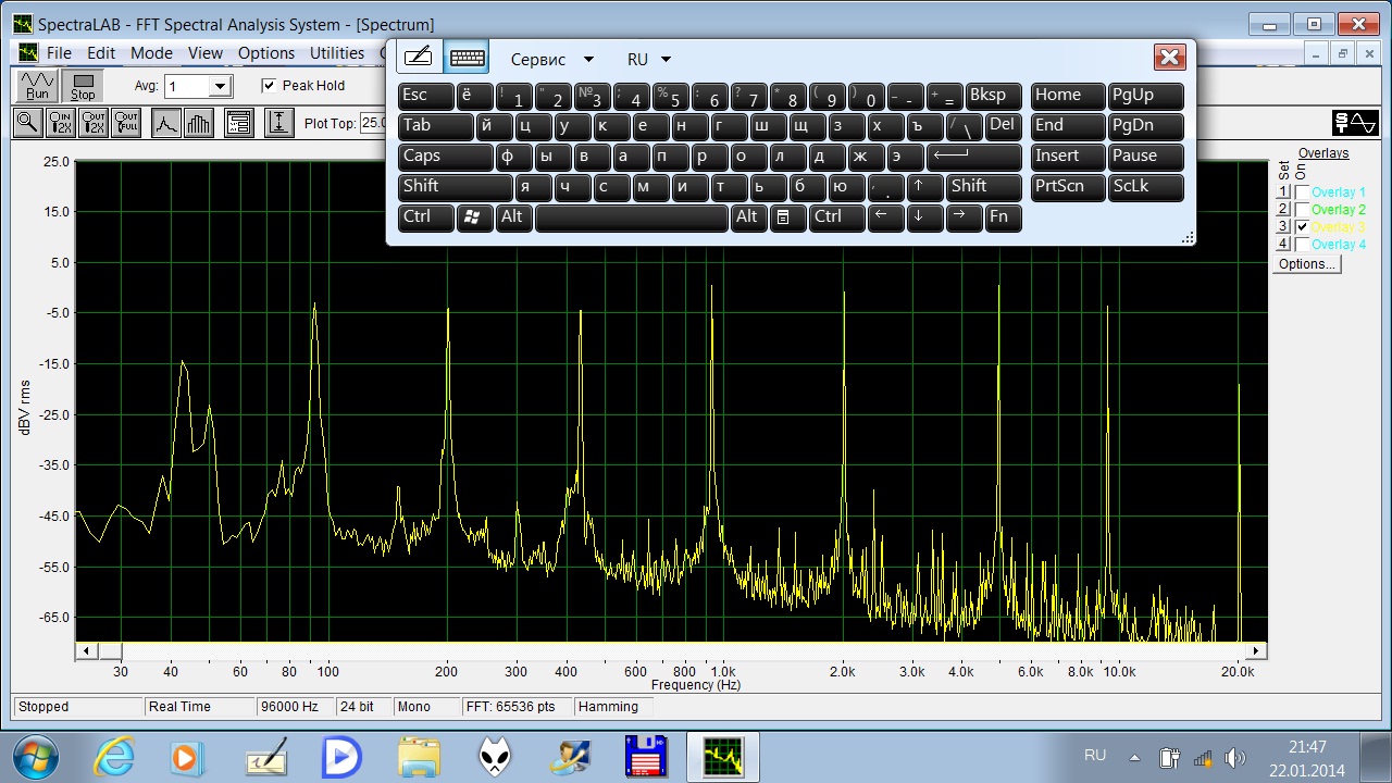

Непрочитанное сообщениеДобавлено: 31 янв 2014, 20:06
Ну продолжу. :D
Карта
Мультитон. Имеет отношение к разрешающей способности усилителя ? :oops:
50 гц так и лезут не знаю от куда.

алек-сей
Если вход- выход с карты то да , показатель качества самой карты , ЦАП а - АЦП , ОУ итд.. выше возможностей карты не прыгнешь .
Надо откалибровать спектролаб по нулям на тесте( О дБ верх сигнала ) и от этого нуля смотреть шумовую полку при большом FFT , не менее 65536 и лучше.
Непрочитанное сообщениеДобавлено: 31 янв 2014, 20:30
выход звуковой карты - рессивер - делитель - вход звуковой карты.

Непрочитанное сообщениеДобавлено: 31 янв 2014, 20:34
Калибровку делал..выход-вход звуковой карты, насчет правильно ли получилось не знаю.
Громкость рессивера была -20 Дб, громче(музыку) слушать не возможно, на этой громкости замеры и делал.

Непрочитанное сообщениеДобавлено: 16 фев 2014, 16:18
Все оказалось банально просто... Планшетник лежит на DVD, который работает в ждущем режиме. 8-)
