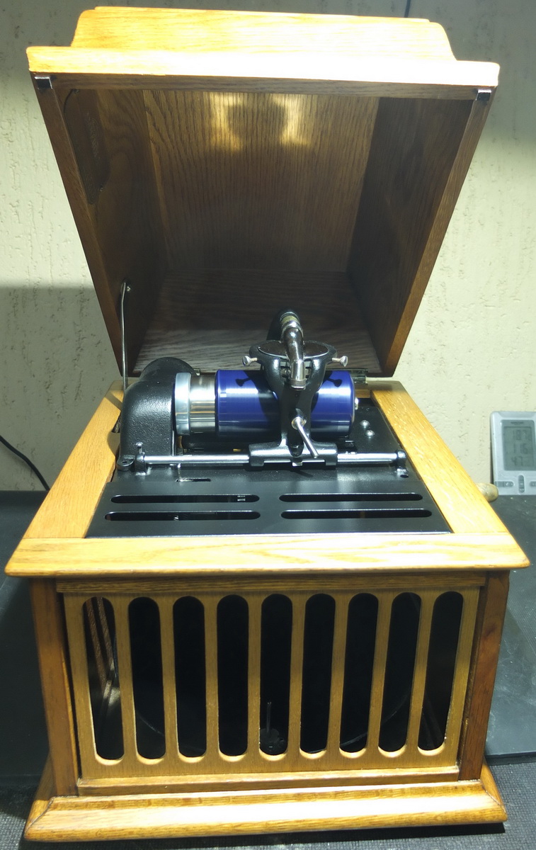

Лучше шеллаком. Чистый механический аналог без электронщины. Шеллак - игла - мембрана - рупор граммофона
 Заголовок сообщения: Ламповый ликбез
Непрочитанное сообщениеДобавлено: 10 апр 2014, 16:21
Сообщений: 2003
7396.jpg [ 268.55 КБ | Просмотров: 991 ]

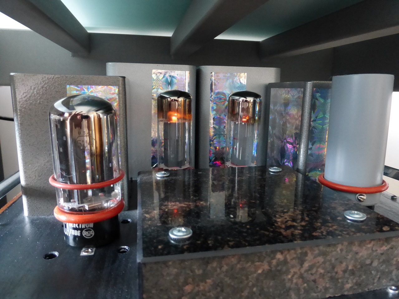

Михаил ФёдоровичНа первый вопрос я бы ответил так:Лампы работают до тех пор,пока есть эмиссия катода.То есть катод излучает облако электронов.И резко прекращает работать.Ну бывает,что теряется вакуум.Тоже щелчёк и конец её работе.В канале тишина,в котором она стояла.А вот второй вопрос:Это уже зависит от системы установки и стабилизации рабочей точки усилительного каскада.Как она реализована.Если фиксированное смещение в усилителе.То надо периодически проверять ток покоя выходного каскада и подстраивать подстроечным переменным сопротивлением.У моих усилителей,это не актуально.Есть ли старение лампы.Или температурный дрейф.Источнику тока без разницы.Он держит ток покоя.Рабочую точку с прецизионной точностью.Даже при превышении динамических нагрузок или изменения сопротивления нагрузки (акустики в зависимости от частоты) и ухода режимов.Держит мёртво.Ну да это у нас.А Шура утверждает,что схемотехника с пятидесятых годов у лампы не изменилась! :lol: А на третий вопрос.Так можно ответить коротко.В зависимости от производителя года выпуска и партии лампы,зависит и конечное звучание всего усилителя.Это очень важно.Ну да ,я вот сейчас заменил EL34 на EL34 Tesla 1970 года выпуска с коричневым цоколем.И сижу упиваясь от восхитительного звучания.И целостности звукового образа. :cool:
P1010054.JPG [ 355.76 КБ | Просмотров: 934 ]
