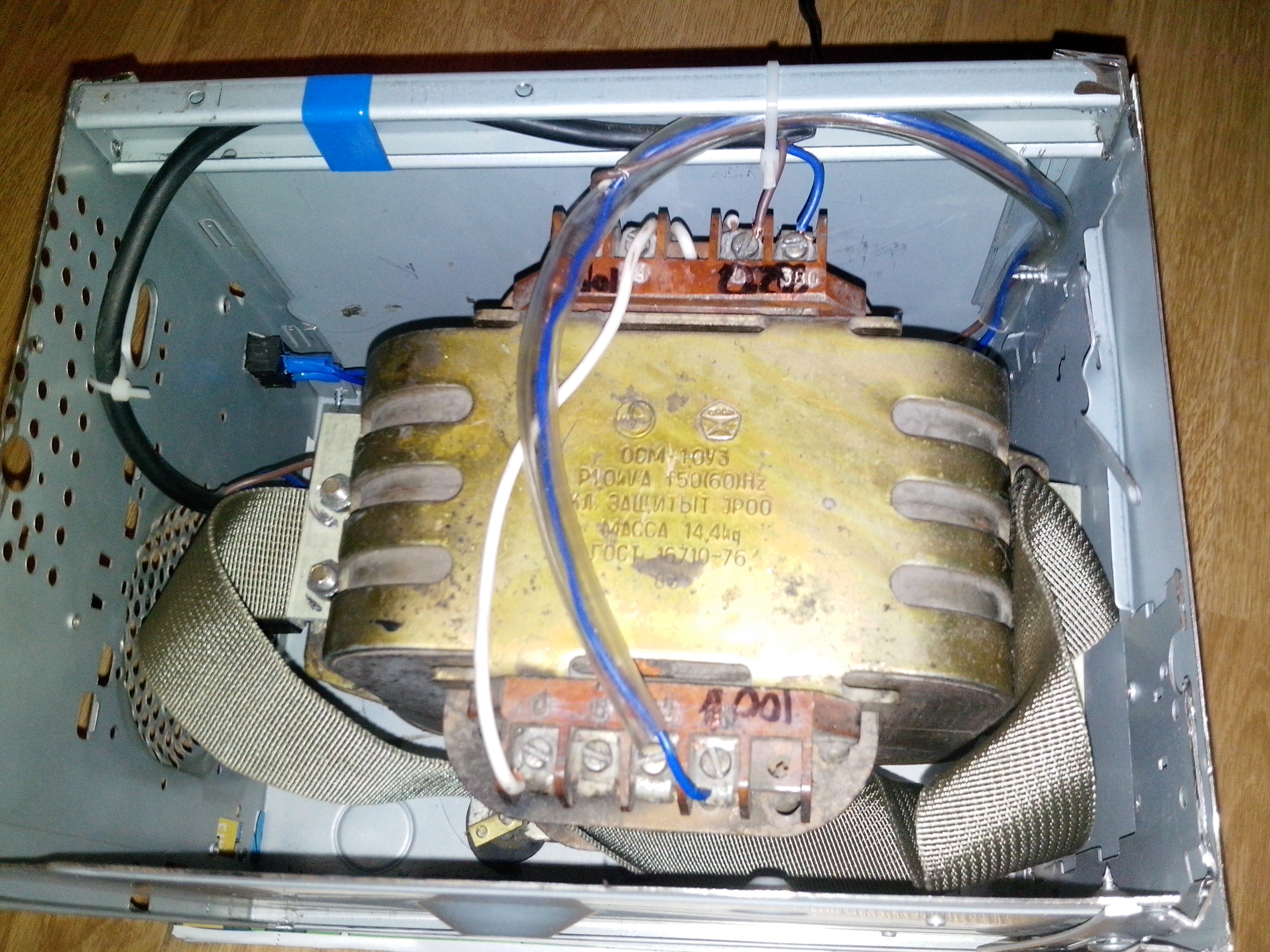

блин. ну посмотреть габарит железа. прикинуть мощность. исходя из этого можно примерно прикинуть предохранитель. фото в студию транса

вот как то так..

6А с запасом.

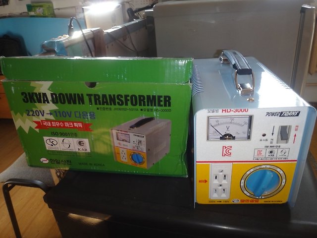

Купил такой корейский,недорого и сердито.

какой ток максимальный в нагрузку отдает?
 Заголовок сообщения: Питание аудиотехники на 100В
Непрочитанное сообщениеДобавлено: 27 ноя 2014, 18:29
Откуда: Сталинград
Сообщений: 381
Его благодарили: 13
2 квт 20 ампер,на картинке 3 написано)видать пиковое потребление :D )
Непрочитанное сообщениеДобавлено: 27 ноя 2014, 18:54
колбасник писал(а):
2 квт 20 ампер,на картинке 3 написано)видать пиковое потребление )
и сколько сие чудо весит?
мощность всегда указывается полная по "высокой" стороне
ибо если оно имеет 20А по "высокой" стороне то это 4.4кВт и 2кВт по "низкой".
но скорее всего тут косоглазые схитрили. ибо исходя из габарита не отдаст оно заявленные 20А на 110 вольт. ибо для того, чтобы отдать такой ток в нагрузку полная мощность на "высоких" концах обмотки будет 4.4 кВт.
так, что бы сильно подумал на сколько его грузить.
п.с. судя по габариту там максиму киловатник. т.е. в нагрузку максиму ампер 5.
псс автотрансформатор 100В 20А габаритом будет раз в три больше чем этот корпус и весу в нем будет килограмм. 25. и ценник будет ооочень не хилый.

веса в нем 9 кг помоему,транс достаточно массивный.Мне как бы и не надо 3квт,за глаза 1-2квт,тем более до такого потребления я не довожу.Слушаю максимум 30ватт)соответственно потребление на таких оборотах крайне малое

Ну собственно проблем две. Первая - транс на 110, а не на 100. На самом деле это критично. Второе - не рассчитывай на 2 кВа, про это тебе уже сказали выше. У меня Nissyo транс, честная японская понижайка 220-100 всего на 1.5 кВа, при этом вес 13 кг...

Ну так для этого и стоит переключатель у меня,напряжение в нашей сети редко переваливает за 220,а в зиму вообще 210 и ниже
Могу корректировать напряжение,путем переключения на большее.А вообще нужно взять стаб для всей техники,чтобы четко держал 210-220

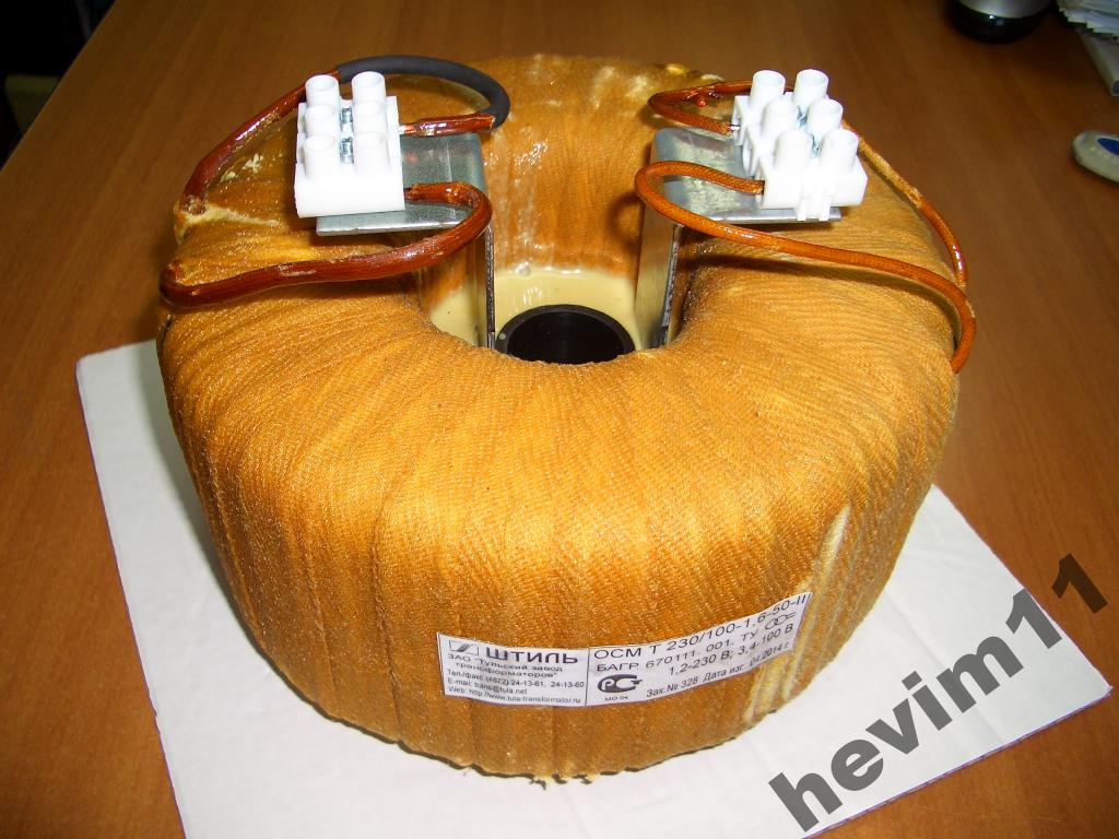

Всем привет ! около полугода использую вот такой транс , когда договаривался с продаваном тот писал что транс не гудит и не греется , не греется эт точно но вот на счёт не гудит эт под вопросом , транс не гудит он издаёт неприятные звуки при колебании напряжения в сети , поэтому собираюсь вынести его за пределы своего помещения .
это нормальное явление. трансформатор мощный. при резком изменении напряжения в сети происходят "броски" тока в обмотках. так что не переживайте.

А мой и греется слегка и подгуживает,правда если ухо приложить 8-)

Я такого Корейца более слабого в 1.5кWa, чуть не спалил, так что будь внимателен на большой нагрузке!
И как правильно сказал Александр, для усилителя не есть очень хорошо когда транс на 110V, а в сети бывает и 230V и 240V, то после транса на выходе будет 120v, а повышенное напряжение на входе в усилитель приводит к более скорому концу и без того старенького винтажа, греется он сильнее!
