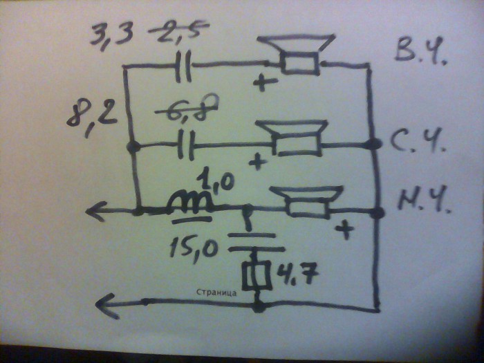

Pracktic писал(а):
Сейчас схема такая...
Теперь RC цепочка садит высокие на землю, но уже меньше.
Нафиг басовикам вообще кондер? Они и так, небось, выше 1 кГц не играют.
 Заголовок сообщения: Акустика Sony SS-F60ES
Непрочитанное сообщениеДобавлено: 04 янв 2015, 20:20
Сообщений: 22473
Вероятно человек пытается воспроизвести компенсирующую цепочку Цобеля :D . А катушки для настоящего фильтра нет под рукой
Непрочитанное сообщениеДобавлено: 04 янв 2015, 20:25
Сообщений: 12108
Его благодарили: 6609
Нет катушки - нет фильтра. :D
Непрочитанное сообщениеДобавлено: 04 янв 2015, 20:28
Сообщений: 22473
Ну так ясен пень. Можно, наверное, какие нибудь дроссели от чего нибудь воткнуть временно
Непрочитанное сообщениеДобавлено: 04 янв 2015, 20:32
Сообщений: 12108
Если там два басовика, включенные последовательно, можно между ними на землю кондер воткнуть. ;)
Непрочитанное сообщениеДобавлено: 04 янв 2015, 20:34
Сообщений: 22473
По спекам - три полосы раздела, но система позиционируется как трехполоска. Значит 3,5 полосы. Тогда басовики только в параллель стояли
Непрочитанное сообщениеДобавлено: 04 янв 2015, 20:56
Имя: ПАВЕЛ
Откуда: г. Самара
Сообщений: 135
Его благодарили: 18
Басовики в данный момент включены параллельно, но это сделал предыдущий владелец.
Нашел катушку, теперь такая схема. Звучит вполне приемлемо .

001.JPG [ 68.58 КБ | Просмотров: 1021 ]
Непрочитанное сообщениеДобавлено: 04 янв 2015, 21:43
Сообщений: 12108
Во, совсем другое дело! :cool:
Емкость на ВЧ не многовата?

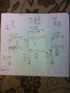

Паша, может пригодится, по крайней мере на первое время можно пользоваться:
http://www.aie.sp.ru/Calculator_filter.html
но судя по всему это четырехполоска..

Остановился на таком варианте схемы. Рассчитал по программам на частоты раздела 500/3500. Играет вполне неплохо. Использую гибридный усил и комп через xmos на цап PCM63. Сравнивал с Диатонами дс53 .
Хотелось бы снять АЧХ акустики , но пока не вижу простого и корректного способа. Необходимо проконтролировать совместную работу динамиков на частотах раздела.
