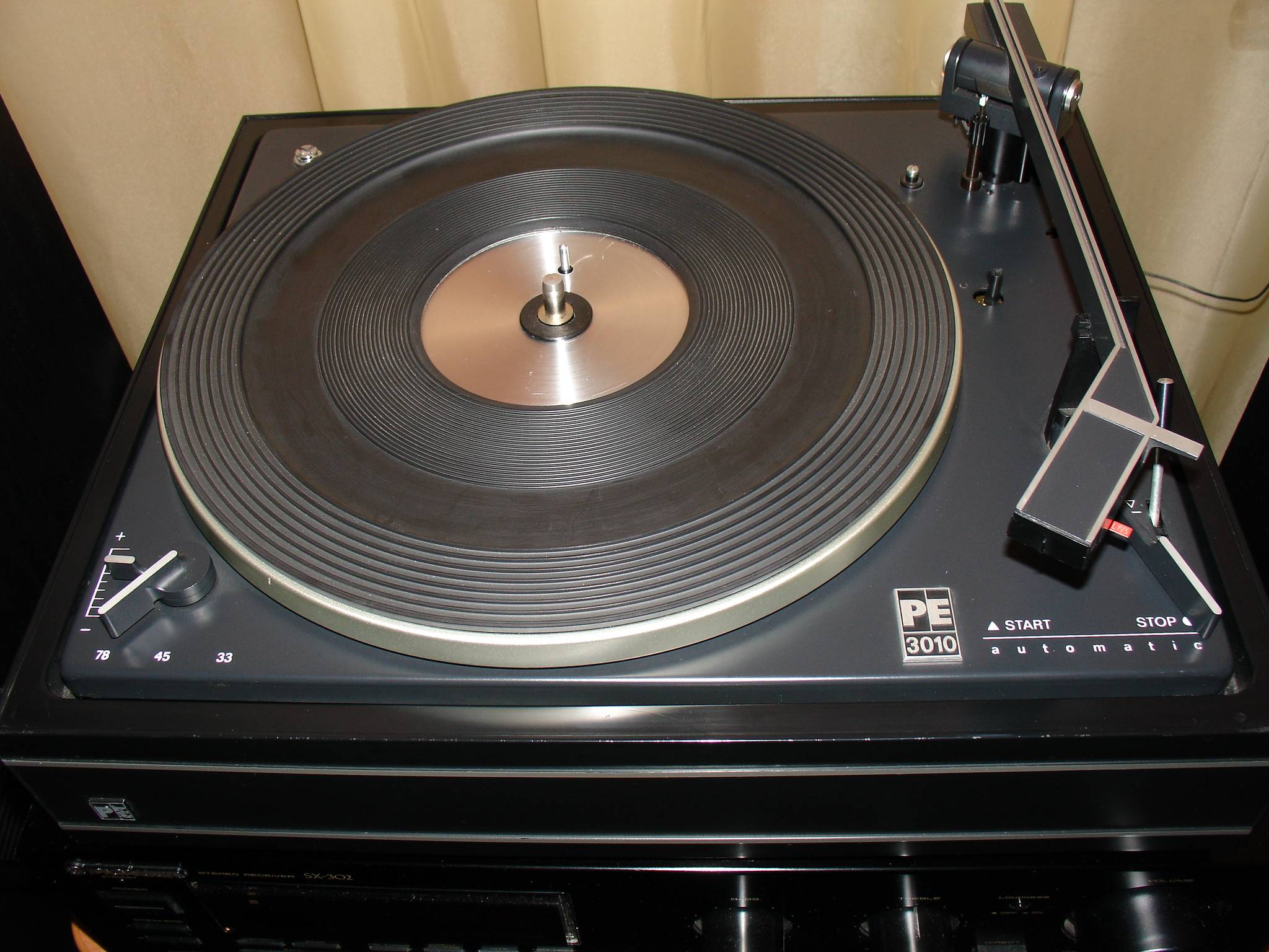

Где тут записывают в клуб кролиководов? 8-)

Смешной :D . Да еще и с пьезоголовкой :)
Поздравляю, что ли :2piv:

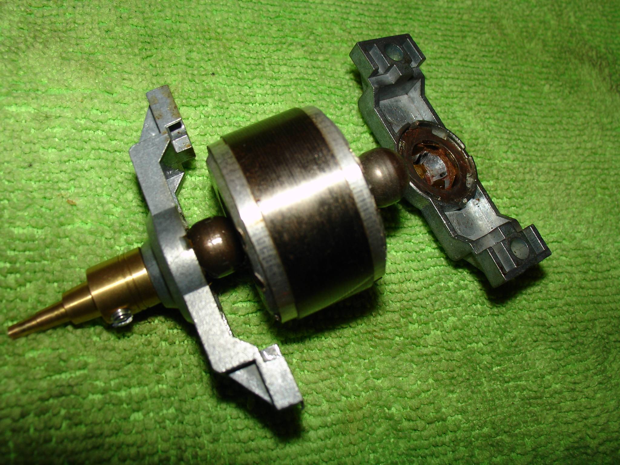

Взялся таки, перебрать механизьму. :)
Засада первая - двигатель. Вернее, подшипники:
Еле отмыл от ржавчины. Слава DW40! :D
Теперь вопрос, чем эти шары мазать?

Володя, ты его для шеллака взял?
Литиевая пластическая смазка МС 51.18.5-1 для игольчатых подшипников. На фото слева. Продается в такой вот мелкой фасовке и стоит недорого

Спасибо за смазочку. Литиевыми никогда не пользовался. Где их продают, в автолавках?
Ага. Как для триподных ШРУСов.
Исходя из этой таблицы, какие еще марки годятся?
Да бери какая есть. Тут главное - не жидкую и не совсем уж солидол. Первая вытечет, вторая загустеет.

Любая смазка - базовое масло, загуститель и присадки. Присадки в нашем случае не нужны - не сильно нагруженный узел, работающий в комфортных условиях. Литиевое мыло является в данном случае загустителем. Игольчатые подшипники, для которых и предназначена указанная мной смазка, на обычной смазке очень быстро умирают. Так что эта пластическая МС-ка - самое то. На Элаке подшипник, смазанный этой смазкой, работает абсолютно бесшумно (чего не было на на других, мною испробованных). А стоит дешевле ста рублей. Но конечно, если религия не позволяет, можно в шар мотора, да для шеллака, втулить брендовое, рублей за 500. Не вопрос :D

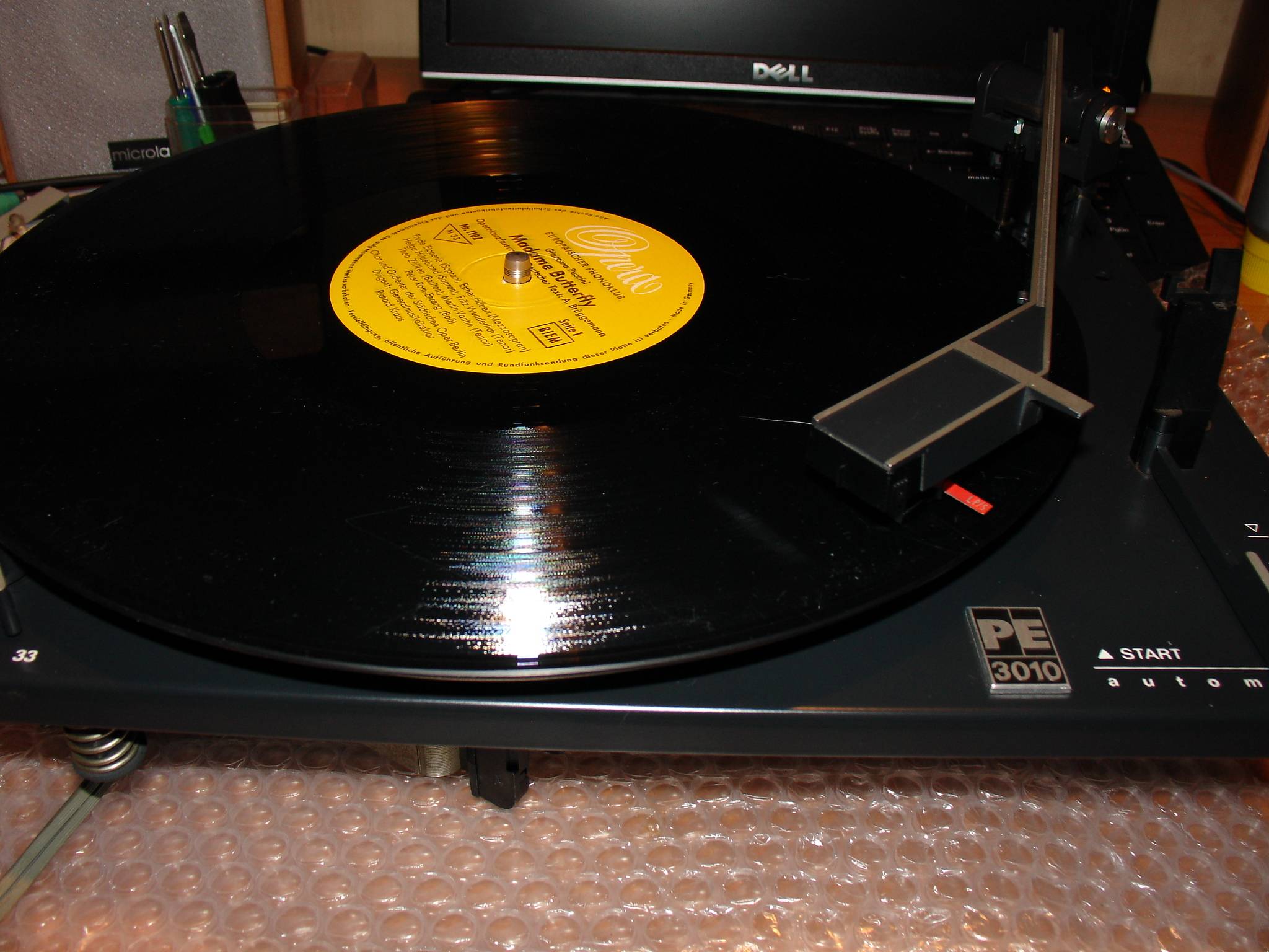

Удалось добиться первых звуков от этого Перпетуума. :D
Поздравляю с превращением просто Перпетуума в Перпетуум Мобиле :2piv: :D

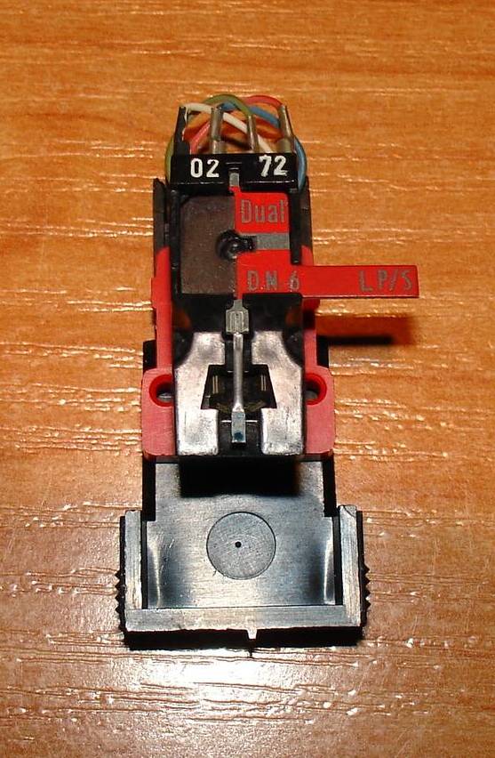

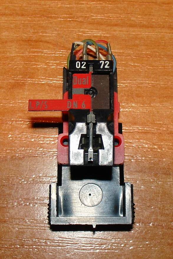

Что-то я не понял. А которая игла для широкой канавы? :?
На обеих сторонах написано LP/S
Dual DN 6 только для пластмассы. Обе стороны:
Phonograph needle replacement Dual DN-6 , DN-65.
Used in: Dual CDS-640/6, 642/6, CDS-650/6, 651/6, CDS-700, CDS-750 cartridges. Tips: .7 mil diamond. Speeds: 16, 33 & 45 RPM. Color may be red or silver. Listing is for one needle.
