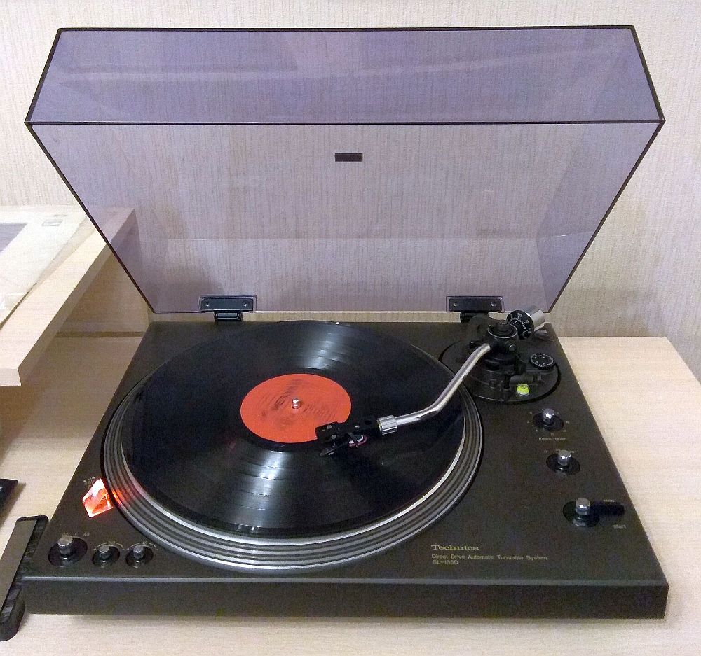

Вот мой SL-1650 :oops: Не часто встречается. После профилактики работает как швейцарские часы :)

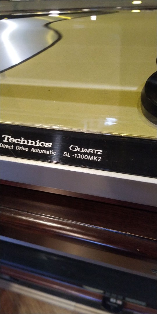

1300-й удивил .
можно рядом хоть гвозди забивать -- на звук не влияет ... :cool:

Михалыч,
озвучьте основные пункты профилактики вашего стола , пожалуйста .
 Заголовок сообщения: Technics SL
Непрочитанное сообщениеДобавлено: 25 окт 2020, 22:03
Возраст: 64
Откуда: Набережные Челны
Сообщений: 241
Его благодарили: 114
jack daniel,
1. Удаление всей старой смазки с полным разбором механики.
2. Проверка конденсаторов. Замена неисправных.
3. Очистка переключателей и переменных подстроечных резисторов.
4. Очистка корпуса, ручек и.т.п.

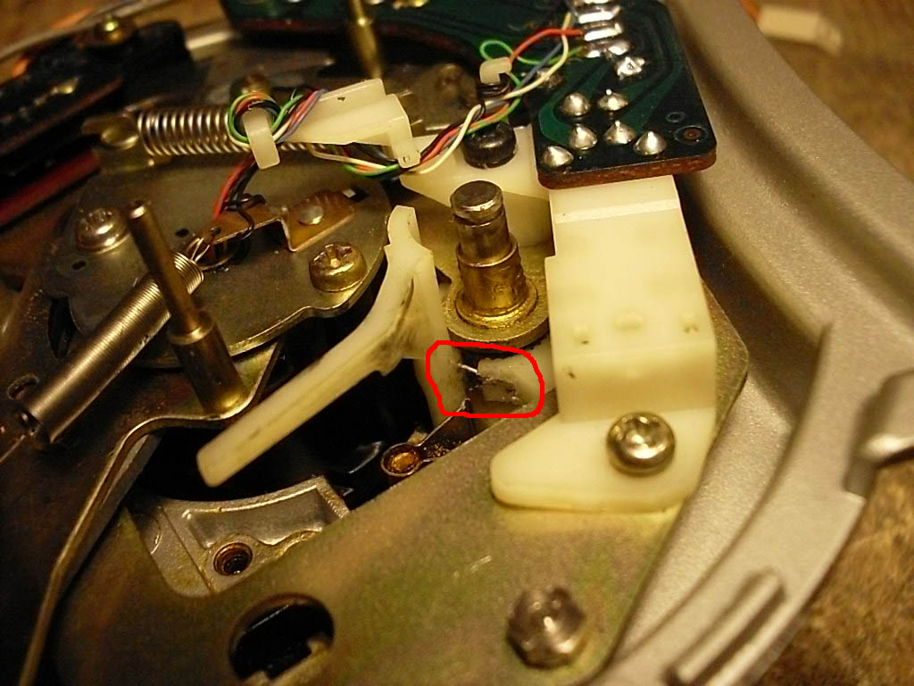

0. Замена лопнувшей хреновины в микролифте.
technegz-1300_microlift.jpg [ 134.64 КБ | Просмотров: 7995 ]

jack daniel,
Родную смазку не нашел, намазал литолом.
Да, забыл, ещё жижу рабиновича заменил в микролифте.
Phlanger,
Хреновина целая - микролифт работает.
Непрочитанное сообщениеДобавлено: 26 окт 2020, 09:24
И слава богу. Но так бывает не всегда.
