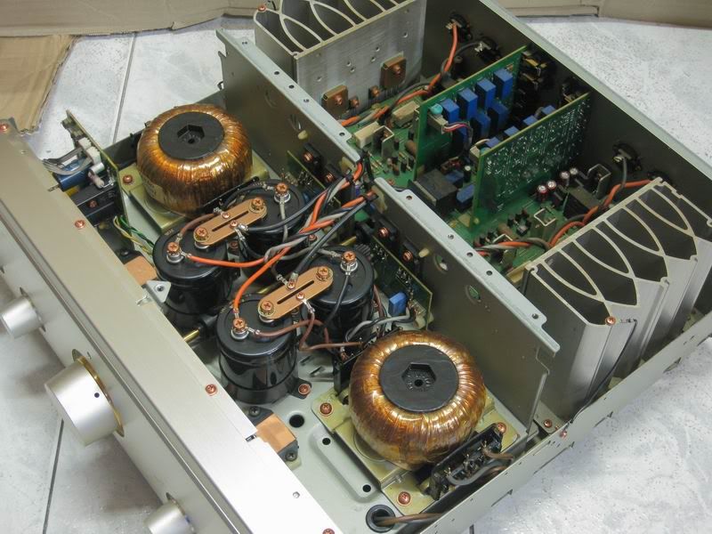

atthegate1976
Непрочитанное сообщениеДобавлено: 23 мар 2016, 07:59
Сообщений: 25125
Его благодарили: 6036
Фото из инета, мой подойдет к концу недели

И правда толстый и красивый :cool:
Непрочитанное сообщениеДобавлено: 23 мар 2016, 08:28
Сообщений: 25125
Двойное моно. Пассивный пред с коммутацией на реле (синие кубики на плате), каскад усиления на токовых зеркалах. 2х45Вт (8Ом) 2х90Вт (4Ом)

Мои поздравления, выглядит серьезно! :)
Непрочитанное сообщениеДобавлено: 23 мар 2016, 09:21
Сообщений: 848
Его благодарили: 207
А для чего столько "кубиков"- много входов?

Толстый и красивый
И правда! Внутри все по-уму.
Непрочитанное сообщениеДобавлено: 23 мар 2016, 12:17
