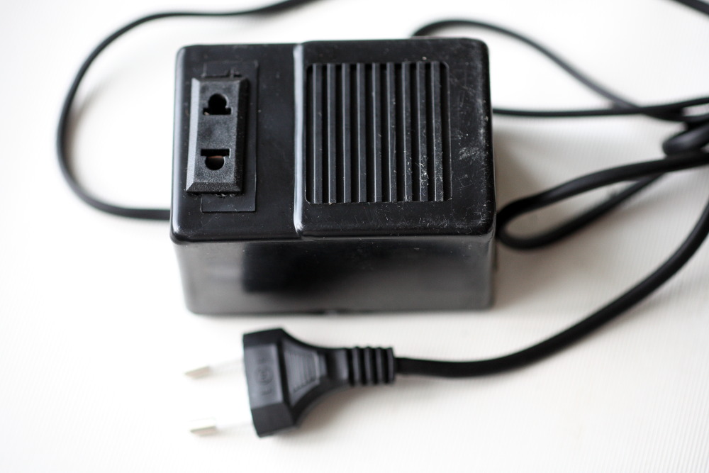

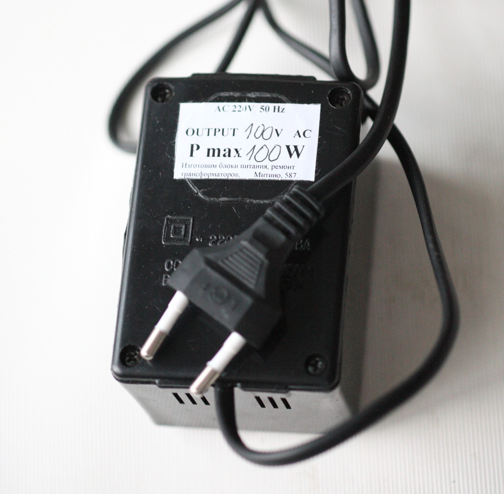

Отечественный хайендный хандмейд, 100 Вольт, 100 Ватт, всего 1500 рублей:
IMG_4702.JPG [ 110.52 КБ | Просмотров: 1587 ]
IMG_4701.JPG [ 187.61 КБ | Просмотров: 1587 ]
О да! Особенно входной кабель. :)
http://pvd-audio.com/
 Заголовок сообщения: Посоветуйте за понижающие трансы
Непрочитанное сообщениеДобавлено: 20 авг 2016, 10:12
Сообщений: 3980
Его благодарили: 1010
А чем плох кабель? Функционирует как положено.
Впрочем, никто не запрещает поменять на серебро.

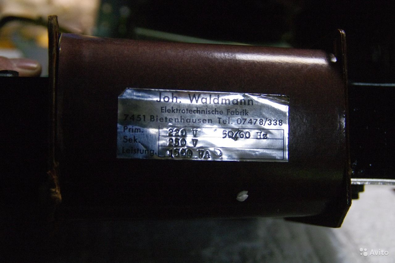

подробности --
транс4.jpg [ 120.37 КБ | Просмотров: 1444 ]
Непрочитанное сообщениеДобавлено: 21 авг 2016, 08:21
Сообщений: 22201
Его благодарили: 6297
Там внутри ведь тор стоит с бегунком, судя по шильду. Значит в конструкции уже автотранс на регулировании + разделительный. Как то для дома излишне
