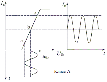

я не понимаю что тебе еще нужно знать про класс А - в нем благодаря высокому току покоя рабочая точка транзистора (условно - ноль синусоиды сигнала) выводится выше, в центр линейной части характеристики I/U, и сигнал остается целостным. ВСЁ. Или тебе график нарисовать, прочитать вводную лекцию? Тебе лень палец о палец ударить, смотрю - есть очень доступные статьи в инете. Да даже википедия, что, скопипастить сюда?
https://ru.wikipedia.org/wiki/%D0%9A%D0 ... 0%B5%D0%B9
 Заголовок сообщения: Усилители класса A или AB все же?
Непрочитанное сообщениеДобавлено: 18 мар 2017, 08:35
Сообщений: 12087
Его благодарили: 2050
Вот великолепная иллюстрация усиления в классе А. Снизу идет входной сигнал. Выход - справа. Вот чтобы вывести рабочую точку b выше по оси I , и нужен высокий ток покоя.
Малая мощность усиления в классе А обусловлена небольшой продолжительностью линейного участка характеристики I/U транзистора.
3a.gif [ 5.76 КБ | Просмотров: 1333 ]
