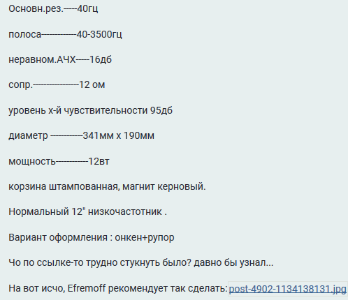

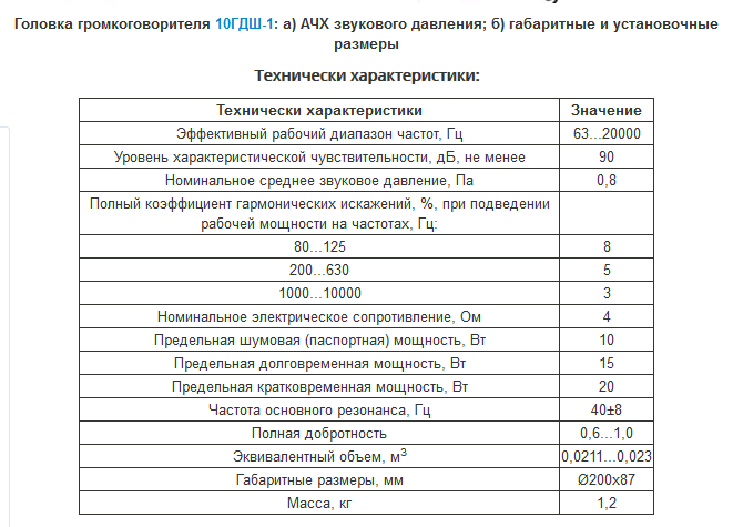

2А-12У4
10гдш-36к
ну и где они одинаковые???
Снимок.PNG [ 27.22 КБ | Просмотров: 2069 ]
1111111111111111.PNG [ 24.85 КБ | Просмотров: 2069 ]
 Заголовок сообщения: Замена диффузоров в 10гдш-36К
Непрочитанное сообщениеДобавлено: 17 авг 2017, 09:00
не вижу разницы ни какой, потому как делаем динамики на БАЗЕ серийных заготовок. и формальные паспортные данные никакого отношения к конечному результату не имеют.
или принцип работы у этих динамиков разный? или подход к изготовлению данных динамиков разный? нет!!!!
разница только в геометрических размерах. все!!!!
за сим из пустого диалога выхожу.

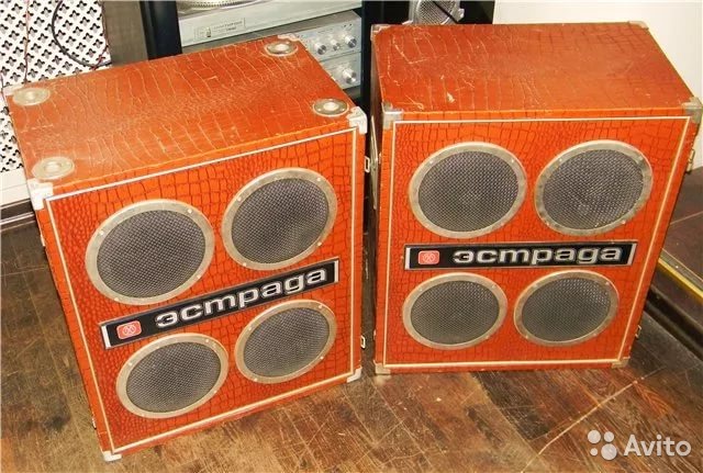

Lamar писал(а):
В гитарных комбиках очень хорошо работал .
была зачотная акустика из комплекта ЭСТРАДА:
https://www.google.ru/search?q=%D1%8D%D ... s3jh5t6KBM:
ну да
типа таких мы и делали
орали здорово
я ещё и щелевые мастерил фазики...
чуть лучше звучали

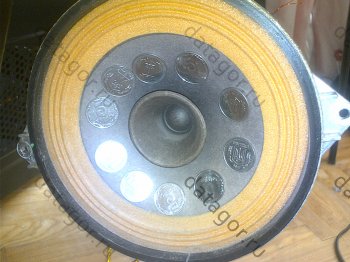

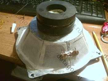

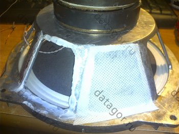

ну да ладно я ж учёный на приколы и критику...
а во фокус.... :? :shock:
только я подумываю ПАС сделать на задней стенке ящиков...
гениально!!! :lol:
1425756846_foto299.jpg [ 23.17 КБ | Просмотров: 2020 ]
1425756833_foto298.jpg [ 24.23 КБ | Просмотров: 2020 ]
1426007349_foto171.jpg [ 24.55 КБ | Просмотров: 2020 ]
Непрочитанное сообщениеДобавлено: 17 авг 2017, 18:03
body писал(а):
гениально!!!
ага, генитально!!! :lol: :cool:
