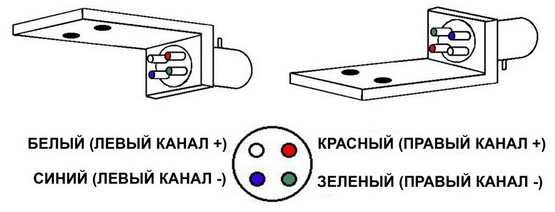

Вы не внимательно читаете посты,причина гудения в том,что я Вам написал. Поставьте на место назад картридж который был в конмплекте и он не будет гудеть. Заодно проверите плотность и правильность подключения , заземление самого картриджа (зеленый и синий заземление) подключение контактов выполняйте специальным инструментом или небольшими "острогубцами" с загибом. Если Вы хотите ,чтобы у Вас нормально работал картридж неначального уровня типа АТ-440 придется или апгрейдить вертушку , смотрите выше или приобретать новую :) На этом столе стоит опорный акриловый диск , это не от хорошей жизни, а для удешевления изделия, да и все стальное по такому же принципу.Вот и делайте вывод.
