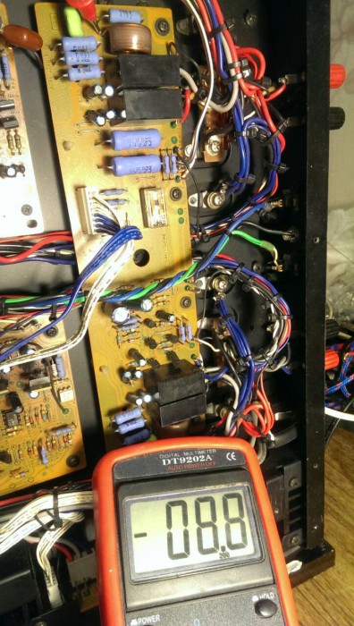

ingramosh писал(а):
А ведь есть еще Люди в наших селениях, как говорится...
Олег отписался, что пацыэнт жив!!!
Думаю отпишется тут, как он там "зажигал"...
Непременно)) Вот первое включение. Постоянка на выходе одного канала.
IMG-ca826d09fec2f9ebc3d30572c29914f7-V.jpg [ 155.47 КБ | Просмотров: 892 ]
 Заголовок сообщения: Спасите Онкию
Непрочитанное сообщениеДобавлено: 06 ноя 2017, 20:41
Сообщений: 3182

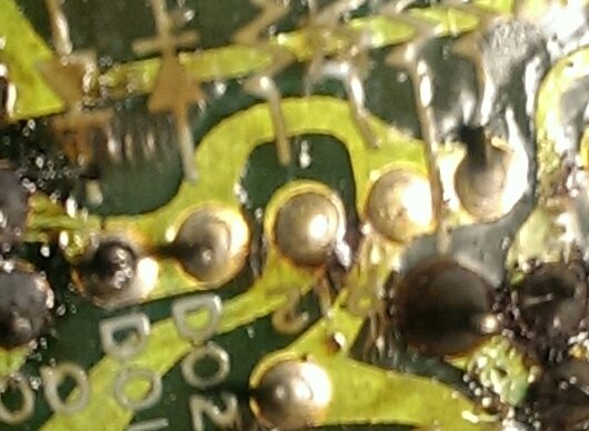

Причина - пробой транзистора Q104, благодаря чему, на стоках полевиков дифкаскада( вместо сборок туда уже вживили по паре 2sk246), было 50 вольт, вместо 9,5... Первопричина пробоя транзистора, тоже нашлась быстро.
IMG-27599835897c55afdde175ec3db9533e-V.jpg [ 48.25 КБ | Просмотров: 888 ]
