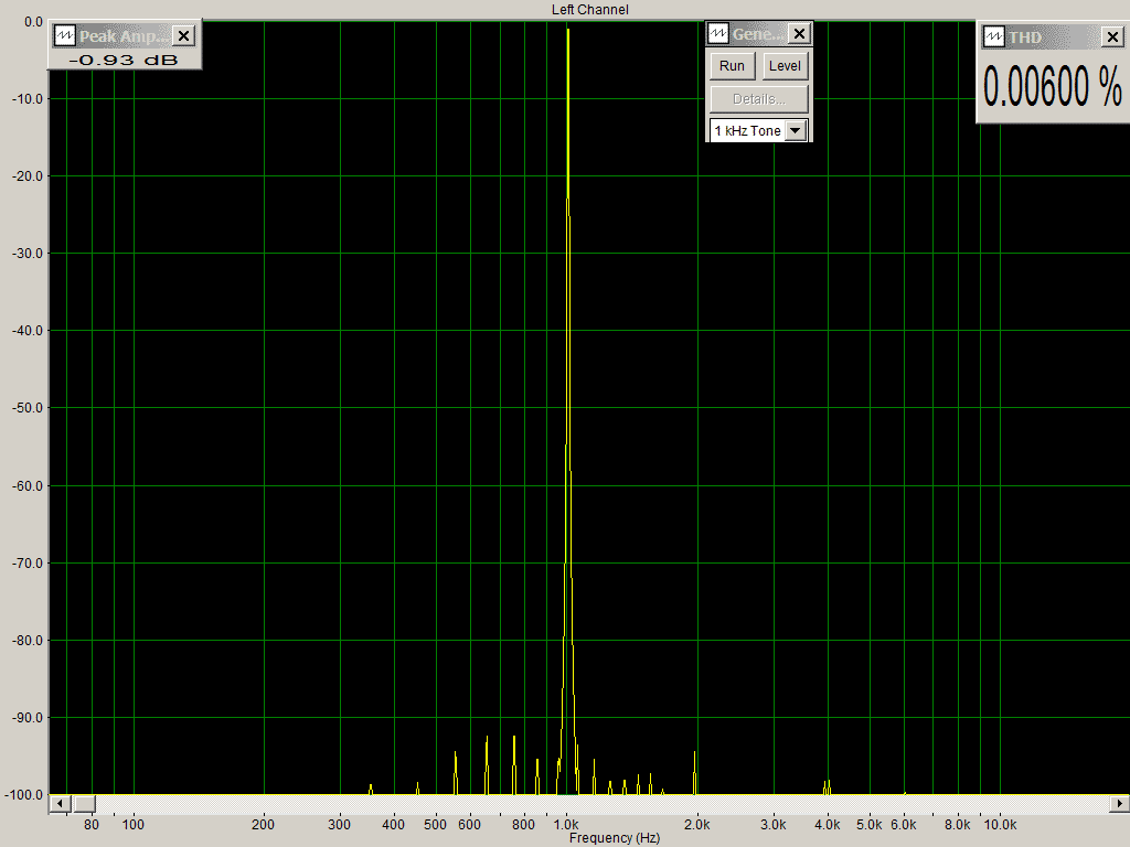

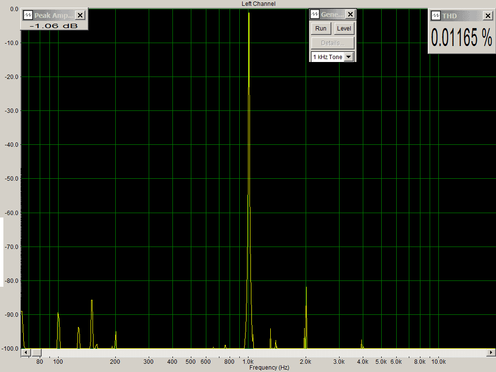

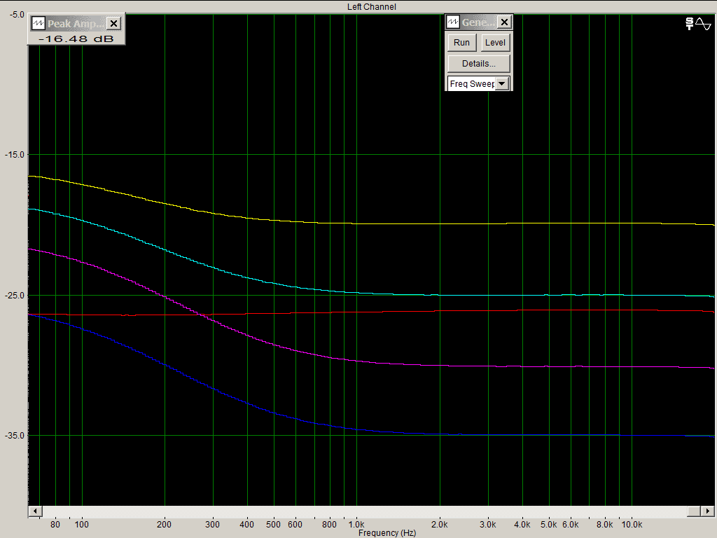

И увеличивает скорость рассупонивания лопатника раза в три. Про Чюдатворнаи Палосачьки много где и всякого написано.
А про усилители-то где?
...о Чюдатворных Ломъпадах, кстати, вот. Первая картинка - разрешающая способность самого показометра.
6H2P-6H9C-start.gif [ 30.74 КБ | Просмотров: 490 ]
6H9C-tk.gif [ 28.64 КБ | Просмотров: 490 ]
6H9C-THD.gif [ 31.43 КБ | Просмотров: 490 ]
6H9C-cheztote!!!.gif [ 28.79 КБ | Просмотров: 490 ]

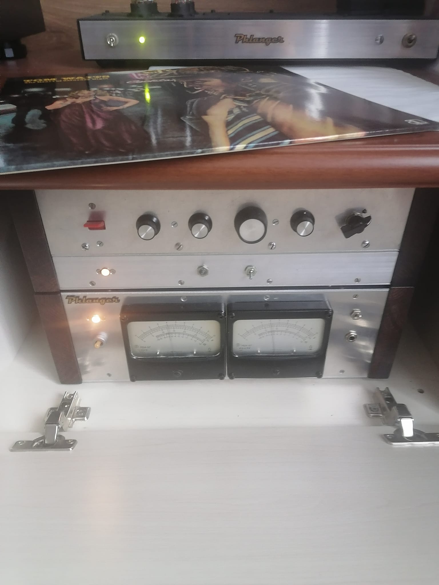

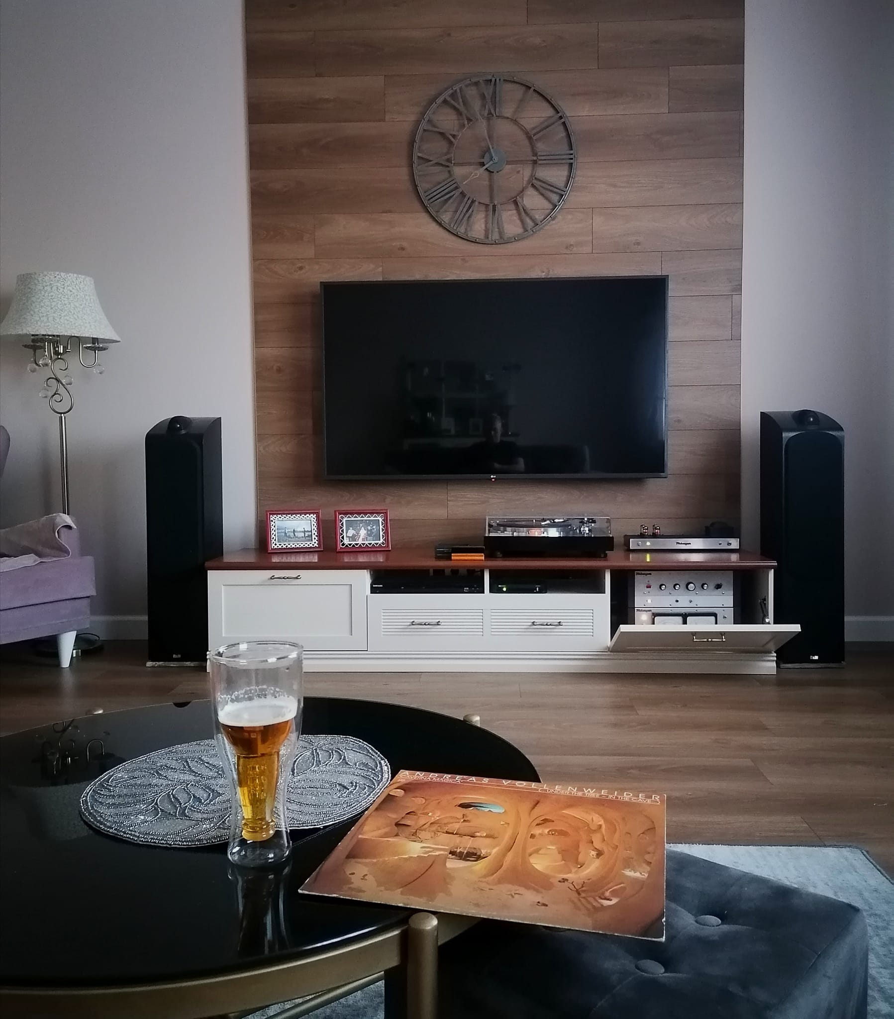

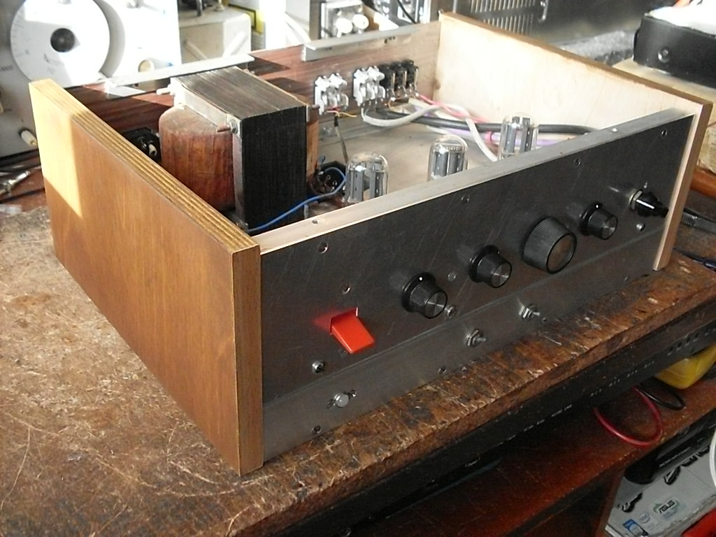

Это вот что
SDC15855.JPG [ 249.63 КБ | Просмотров: 486 ]
8930_n.jpg [ 289.5 КБ | Просмотров: 486 ]
8957_n.jpg [ 169.23 КБ | Просмотров: 486 ]

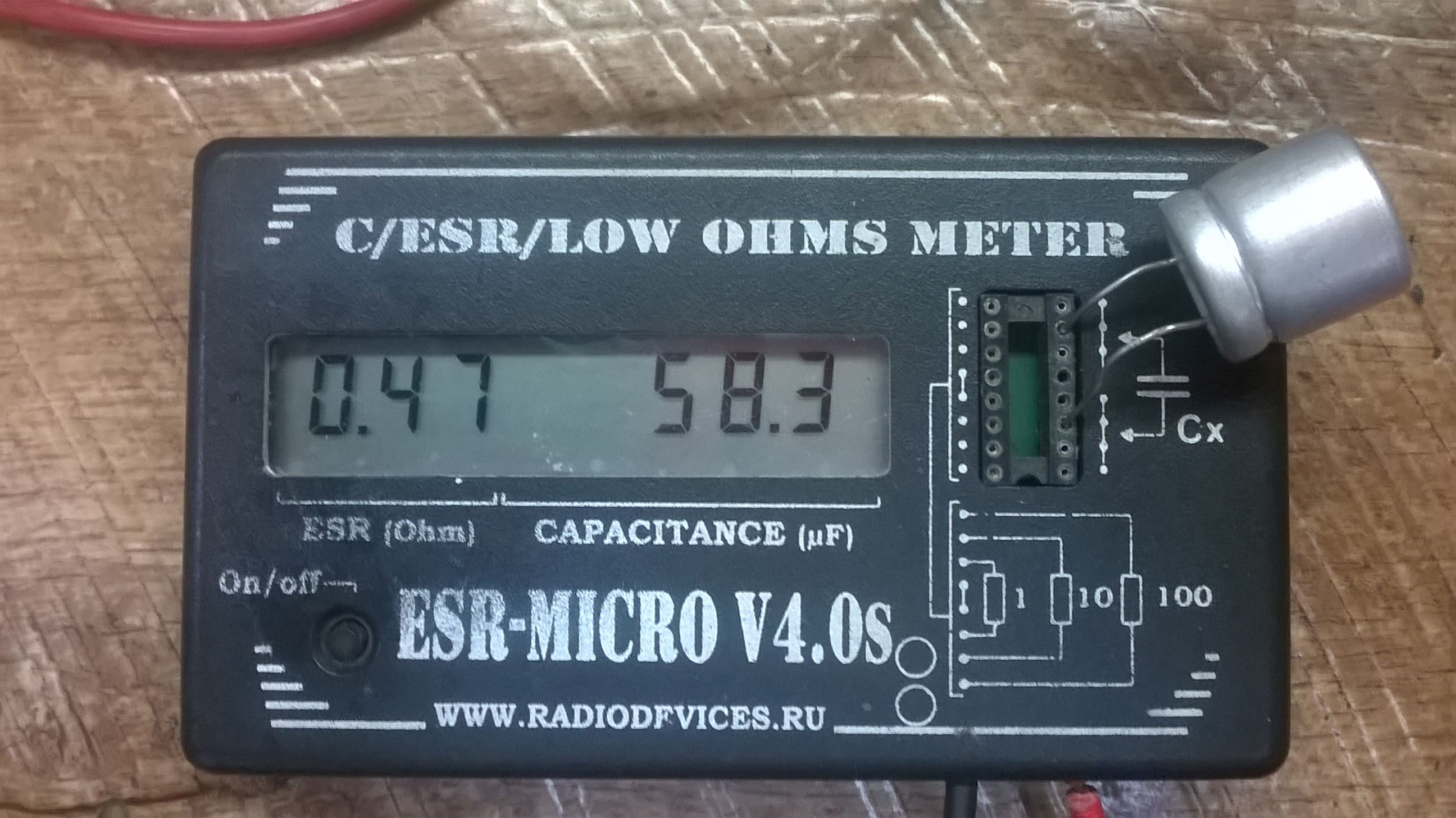

Весельчак У, ESR у волшебных конденсаторов может и ниже (смотря, конечно , относительно чего). Но в нашем деле это не имеет почти никакого значения. Зачем в два раза ниже и так избыточно низкого параметра?
Низкий ESR нужен в импульсных источниках питания и DC-DC преобразователях. Там простые конденсаторы работать не будут.
Помниться обсуждали мы отечественные ОУ. Так вот у импортного аналога уровень шума в десять раз меньше. Только зачем, если характеристики отечественного и так избыточны для нашей конструкции.
Вся эта еср история в аудио напоминает бескислородную медь, технология есть - значит нужно расширять рынки сбыта :D

Кстати 0,19 не такой уж и выдающийся параметр, у к50-6 (года этак 1985) будет 0,20 - 0,23.

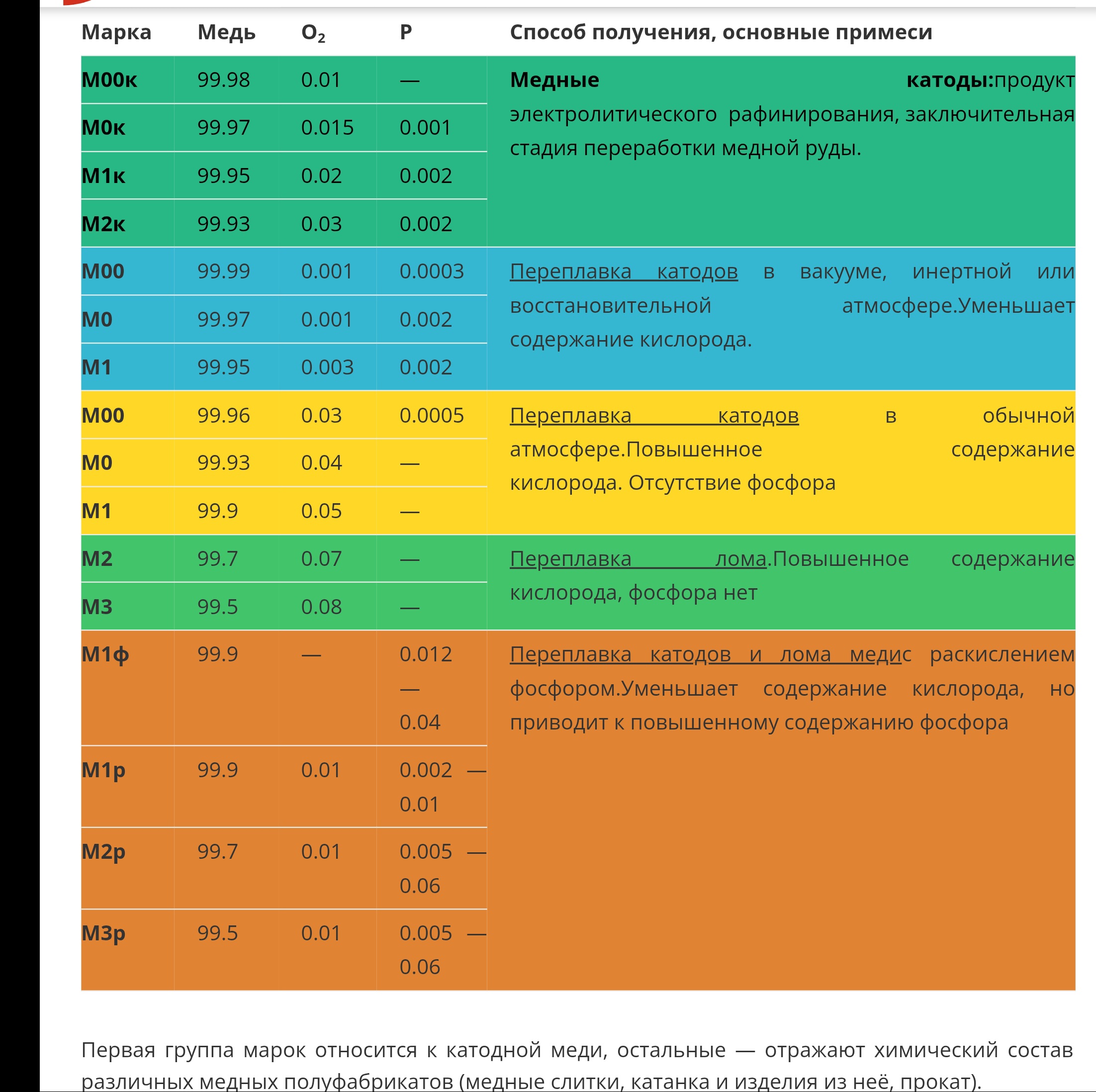

Каметон писал(а):
бескислородную медь
Электротехническая медь вся, можно сказать, бескислородная. Даже провод от настольной лампы имеет всего 0,02-0,04% кислорода. Есть, конечно, ещё чище, но для межблочных или акустических кабелей это излишне. Вот, например, содержание кислорода в меди, причем в заготовках - прокат, катанка, слитки.
Screenshot_20251130_104155_Chrome.jpg [ 681.79 КБ | Просмотров: 449 ]

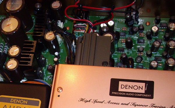

Непрочитанное сообщениеДобавлено: 30 ноя 2025, 13:06
Сообщений: 1556
Его благодарили: 582
и так... в третий раз...
спросите вот у этих бестолочей
Денон.jpg [ 137.57 КБ | Просмотров: 390 ]

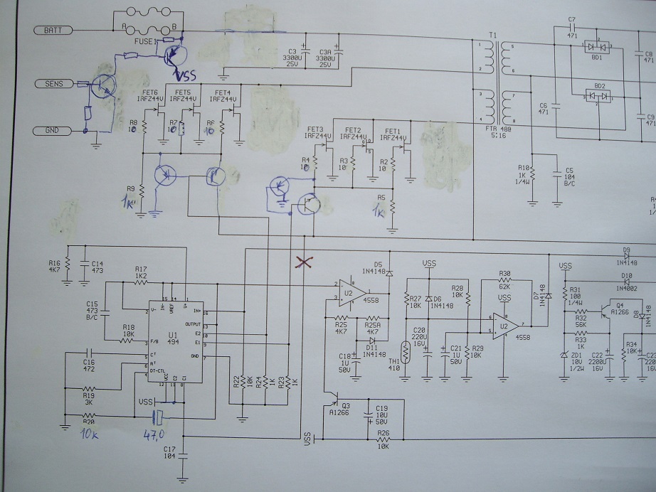

Каметон писал(а):
Господа "златоухие" и "поклонники зарубежного инженерного таланта" предлагаю вам поразмышлять вот в каком ключе: а зачем все эти волшебные конденсаторы с волшебными надписями, если на следующий странице книжки по радиотехнике есть схемы стабилизированных источников питания?
стабилизация разная бывает
вот здесь я её унестожил :)
Сх ПН.jpg [ 215.79 КБ | Просмотров: 384 ]
кстати,препарировал ланзар :)
..смогли ли они набарыжыдь на лишнюю мисоцку рисика, нанеся на свой товар Чюдатворнаи Палосачьки с Надпесью ВЫСОКАПРАИЗЬВАДЯТЕЛНЫЙ?

Весельчак У, вы то с этими "инженерами" на короткой ноге? Созванивались? Спрашивали чем они руководствовались? Инженерными соображениями али маркетологи порекомендовали?
Зачем вы мне блок питания (DC-DC преобразователь) автоусилителя показываете? Про ИБП и DC-DC я два раза выше писал.
Вот первый попавшийся 50вольт\50Мкф:
WP_20251129_18_06_09_Pro.jpg [ 480.38 КБ | Просмотров: 358 ]

Каметон писал(а):
[Зачем вы мне блок питания (DC-DC преобразователь) автоусилителя показываете?
показал, что удалил стабилизацию ;)
А что там удаленная вами стабилизация стабилизировала? Ну так, на всякий случай уточню. Несмотря на то что конденсаторы мы рассматривали исключительно в схемах с трансформатором работающим на 50\60Гц.

Каметон писал(а):
А что там удаленная вами стабилизация стабилизировала?.
традиционно напряжение
