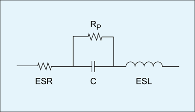

Рис. 4. Эквивалентная схема электролитического конденсатора
Rp определяет постоянный (DC) ток утечки конденсатора, а ESR является паразитным сопротивлением для переменного тока (AC). ESR зависит от частоты, температуры, а также меняется по мере старения компонентов.
ris_4-5.png [ 9.58 КБ | Просмотров: 780 ]

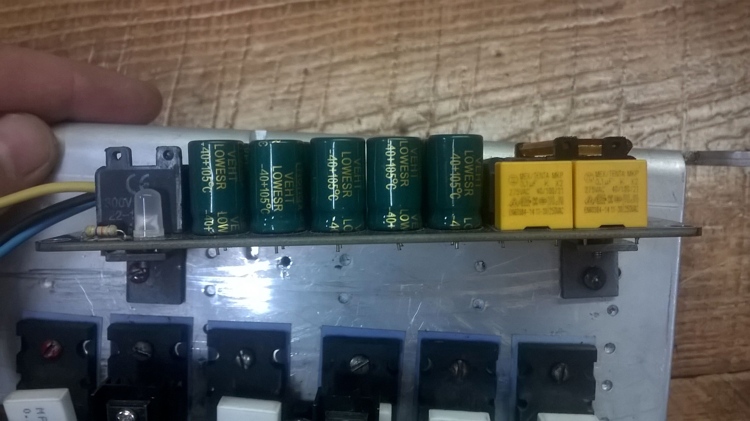

гаррик, статейка по вашей ссылке неплохая, ознакомился вскользь. Не хватает главного вывода: разница есть, но в большинстве случаев ей можно пренебречь.
Позавчера приходил товарищ, просил настроить ток покоя в китайской платке. Посмотрите чего нынче китайцы делают за сто рублей, прямо по теме нашей дискуссии:
WP_20251129_17_18_50_Pro.jpg [ 434.34 КБ | Просмотров: 582 ]

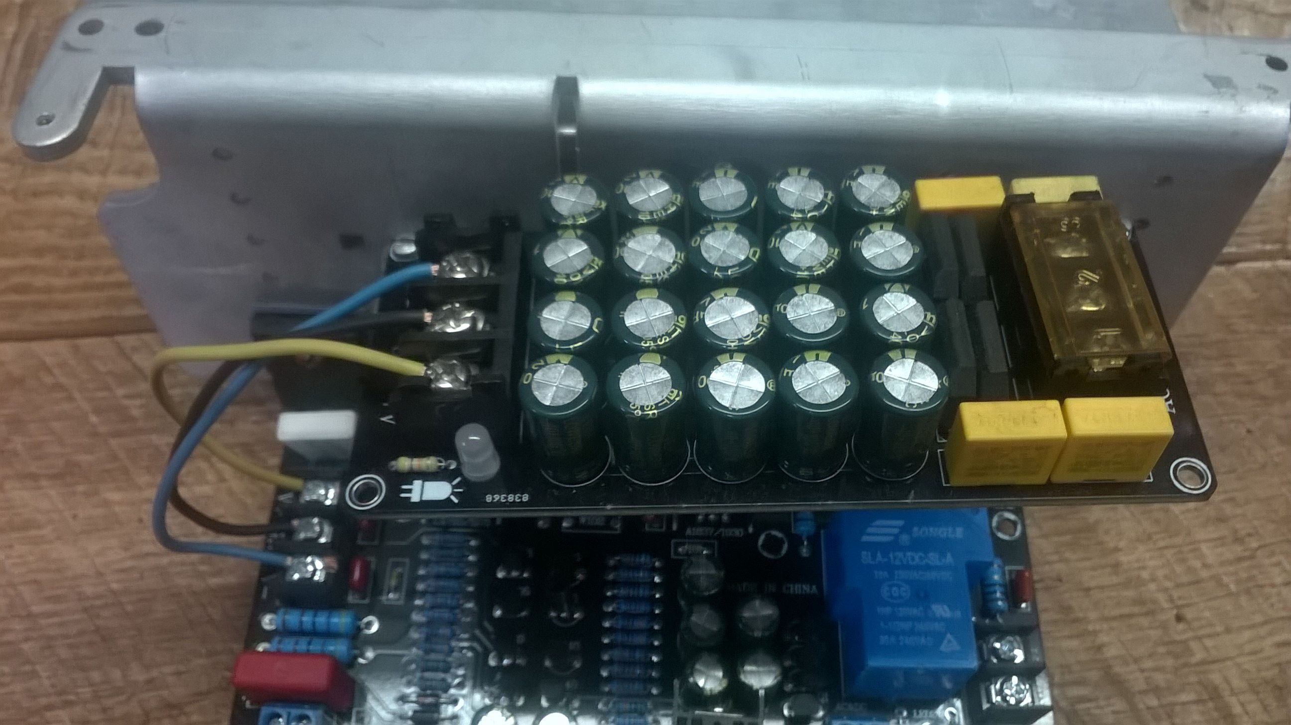

Сейчас смотрю на фото, думаю нужно было измерялкой в неё тыкнуть. Так сказать еср обязательно померять и ёмкость узнать :D
Это же непаханое поле для баталий: 500х5 или 10000\2 :D
WP_20251129_17_18_55_Pro.jpg [ 418.87 КБ | Просмотров: 581 ]

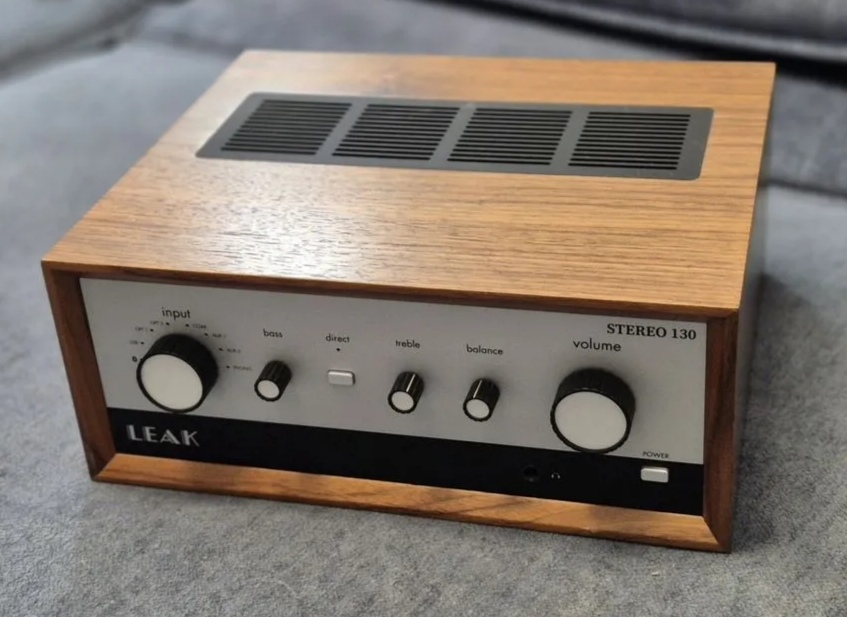

Leak Stereo 130 Walnut
IMG_20251207_201214.jpg [ 146.98 КБ | Просмотров: 485 ]
Винтажный вид, наворочен цифровыми входами, на борту ЦАП....
Может кто сталкивался..... Слушал или имеет такой аппарат?

Шура Осечкин, не стоит оно того. Там УНЧ на микросхемах.

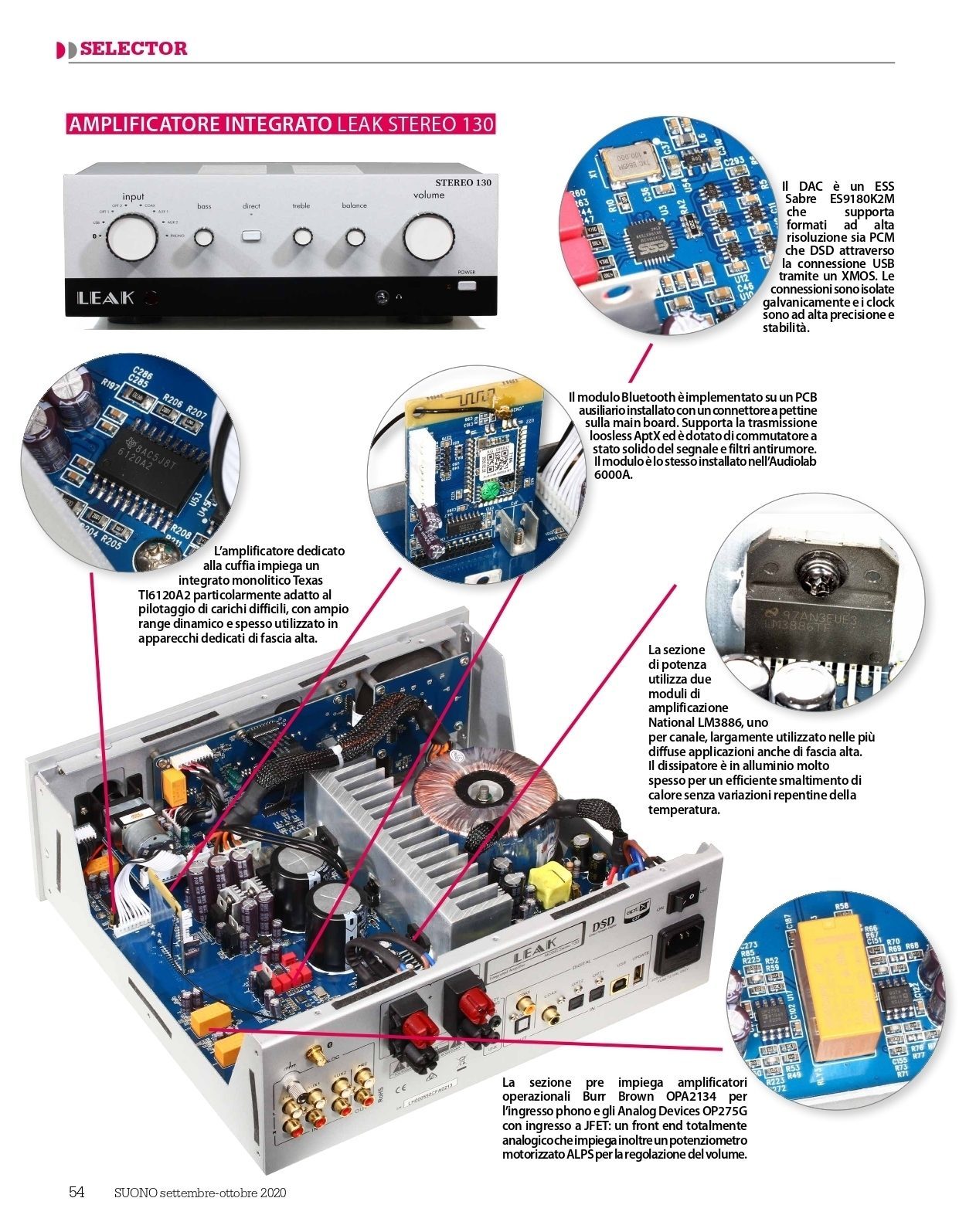

Не связывайся. Усиление на LM3886. Микросхема не самая плохая, но все же не дискрет. На Реддите говорят - звук обычного АВ ресивера за 300$, хорошо, приятно, но ни разу не стоит запрашиваемых денег

Не то что бы я был ярым противником микросхем. Просто цена сего девайса мягко говоря завышена.

Так и я о том же. Внутри он сделан проще, чем мой старинный МЦ Филипс на кухне :D
3392d53-3e6e-48ca-9323-ae872e7981a0.jpg [ 340.81 КБ | Просмотров: 478 ]

Ну вот... А отзывы читал только положительные...
Заточен под " аналог".... винтажный вид...
Опять у меня зуд.... опять хочу или пред или пред с Цапом...
И вроде бы от винтажа устал, но куда денешся... Вся техника Винтаж.... Эт про свою систему, а как она со стыкуется с новоделом это только гадать....
