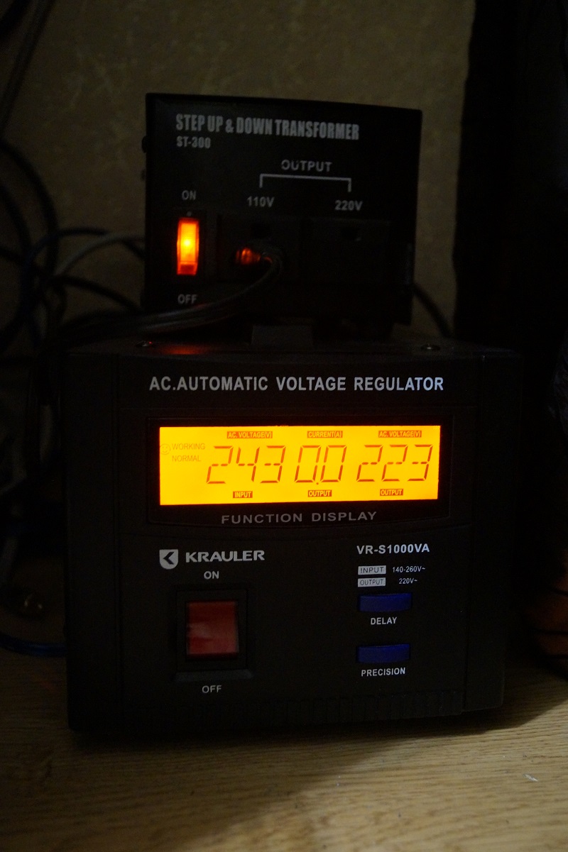

Поставил стабилизатор напряжения, слегка охренел от напряжения в сети. Пики доходят до 246 вольт! А в основном держится около 243. Скажите, господа присутствующие на форуме электрики, это нормально?
Нормально. 230В+-10% То есть 230+23=253 максимум

У меня в сети сейчас 238. Давно уже пользуюсь киловаттным стабилизатором "Ресанта". От него семь метров кабеля сечением 4 кв.мм, с блоком розеток, а в них вся техника включена.
Два раза уже спасал - вырубался от высокого напряжения. А у соседа в тот момент компьютер сгорел со всеми колонками и мониторами.

Вообще то, стандарт у нас, в России, 220 Вольт и допуск +/- 10%, т.е. макс. напряжение 242 Вольта. Но т.к. у нас в стране полное распиздяйство в этом вопросе и чтобы не платить населению за ремонт аппаратуры, в 2014 году был принят ГОСТ 29322-2014 (IEC 60038:2009), и теперь у нас чудесным образом сеть 230 Вольт. :( Но аппаратура и бытовая техника рассчитана на 220 Вольт. Вот и думай, нормально это или нет.

Согласно межгосударственному стандарту ГОСТ 29322-2014 (IEC 60038:2009), сетевое напряжение должно составлять 230 В ±10 % при частоте 50 ±0,2 Гц[1] (межфазное напряжение 400 В, напряжением фаза-нейтраль 230 В, четырёхпроводная схема включения «звезда»), примечание «a)» стандарта гласит: «Однако системы 220/380 В и 240/415 В до сих пор продолжают применять».
Как и везде в Европе. Просто подтянули ГОСТ до стандартов МЭК
Впервые разрешен к применению ГОСТ 21128-83
Подтвержден ГОСТ 29322-92 (МЭК 38-83) и ГОСТ 29322-2014 (IEC 60038:2009)

Как "плавало" U так и плавает....
вот это плавание как-то больше всего и напрягает. В течение часа поймал как 245 так и 225, и куда это годится
Разбежка небольшая. А для пуристов придумали системы стабилизации и фильтрации питания. Причём, раз аудиофильские БП придумали буржуи, значит и там не всё так радужно

Для винтажа конечно небольшой напряг...Почему небольшой ? Потому что запас прочности у техники прошлых лет очень приличный......Даже у немецких усилков есть переключалка 220-240 В.....
А современная техника уже расчитана на "вилку "230-250 " В.....На опе любого современного усилка и телека можешь прочитать

И зря в шоке... Прочитать то ГОСТ 21128-83 слабо? Там ясно указаны напряжения в графе - Номинальное напряжение и далее в самой правой графе - систем электроснабжения, сетей и приёмников. Так вот, там 220 Вольт и есть ссылка, что для электрических сетей допускается напряжение 230 Вольт. Вот только наше с Вами оборудование в квартирах и домах, не является электросетями, мы ПРИЁМНИКИ! А там, только 220 Вольт +/- 10 %.

В любом случае нынче всё наоборот - 230 норма, но допускаются сети с 220
