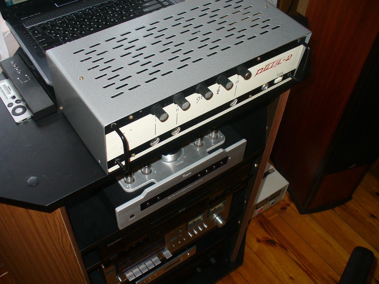

Дай похвалюсь тогда исторической вещью. :)
1.jpg [ 149.6 КБ | Просмотров: 739 ]

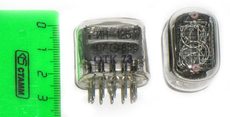

Какая бы красота была,если бы китайцы вместо светодиодного индикатора номера входа,заподлицо с передней панелью индикатор ламповый типа этого внедрили в акурат в алюминии под размер и без всяких пластиковых накладок.Эх красота!
1719.jpg [ 37.29 КБ | Просмотров: 676 ]
