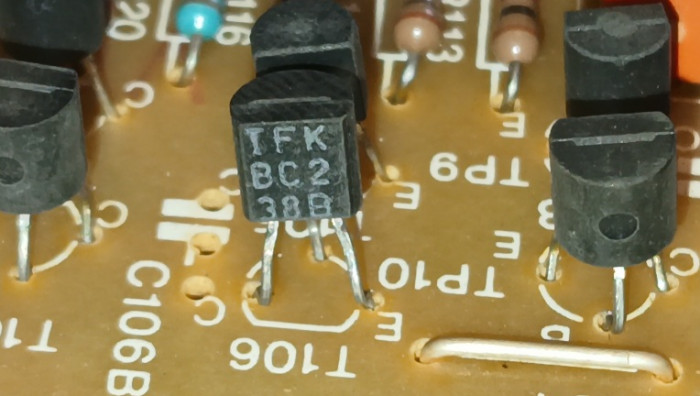

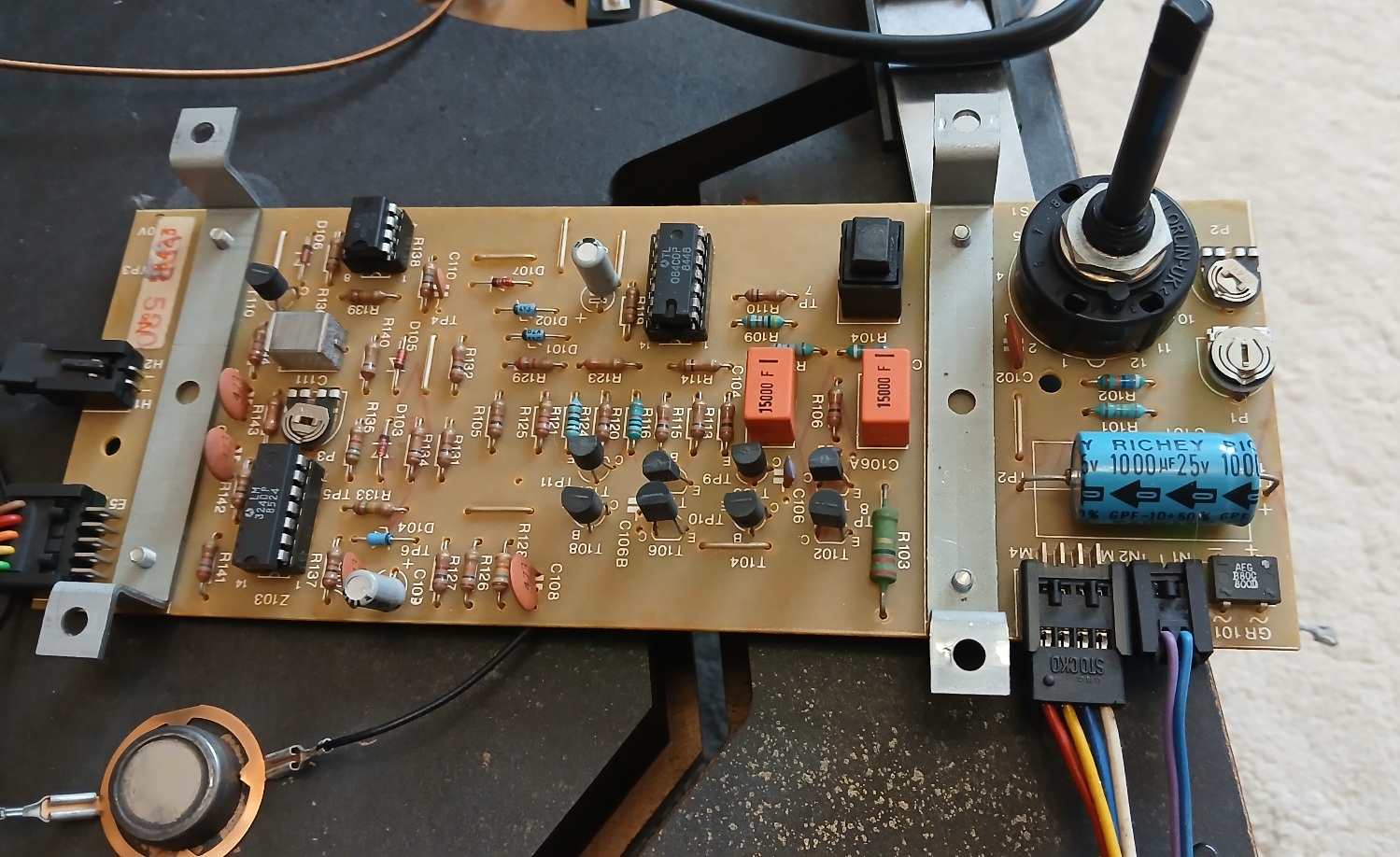

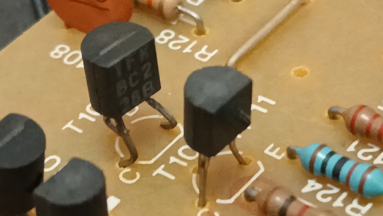

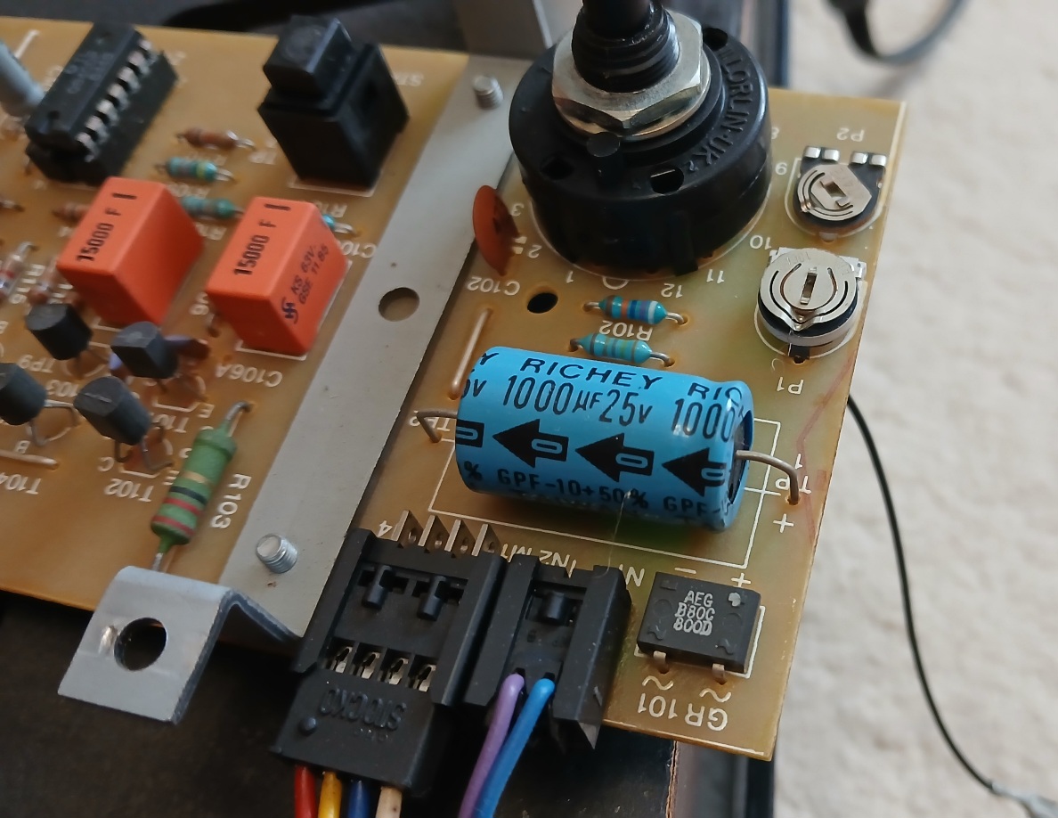

Да в коробке он стоял. Только сейчас вытащил и разобрал. Не вижу я там стабилизаторов, в том то и проблема. Немцы и стабилизаторы, это вещи несовместимые. У меня холодильник Бош без стабилизаторов в плате управления, пару раз плата выходила из строя.
Телефункенские транзюки явно не для стабилизации, хотя я даташит на них не ншел., но вроде это малосигнальные какие то.
20250508_131602.jpg [ 425.99 КБ | Просмотров: 6222 ]
20250508_131612.jpg [ 246.56 КБ | Просмотров: 6222 ]
CM250508-132023002.jpg [ 96.05 КБ | Просмотров: 6222 ]
CM250508-131931001.jpg [ 79.51 КБ | Просмотров: 6222 ]
 Заголовок сообщения: Стабилизаторы питания
Непрочитанное сообщениеДобавлено: 08 май 2025, 23:58
Сообщений: 5255
Его благодарили: 1076
Да ну аллах с вами, collega - не найти шытодату на BC238? Их кажется до сих пор выпускают, и это не Брянский ЗПП.
...вот стабилизатора да, не видно.

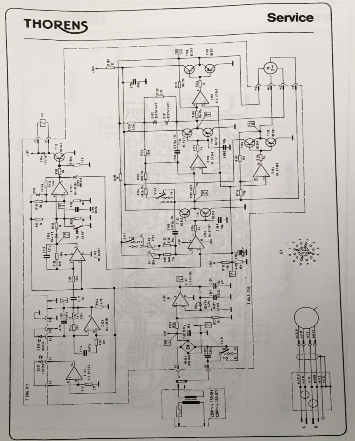

В питании оказывается стоит LM324
IMG_0021.JPG [ 425.96 КБ | Просмотров: 5529 ]

Четвертушка LM324 не сказать, чтобы прямо в питании стоит и сопсно, стабилизатором не является, является операционником. Она делает искусственную среднюю точку, необходимую для однополярного питания остальных операционников. Хотя два резистора и один электролит справляются не хуже...
Частота генерации вон той штуки определяется скоростью перезаряда C103 и C104, остальное, как лехко заметить, автостоп. Как они сделали поворот фазы для второй обмотки этого мотора - я с налёта не понял.

По шитодату эта Элэмка работает от 3 до 32 Вольт, может потому стаб и не поставили? Тут в контрольных точках больше 22,5 нету
IMG_0020.JPG [ 124.12 КБ | Просмотров: 5511 ]

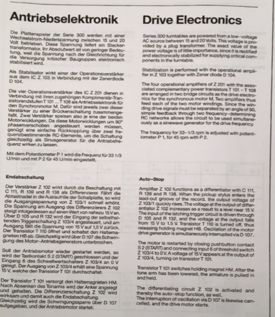

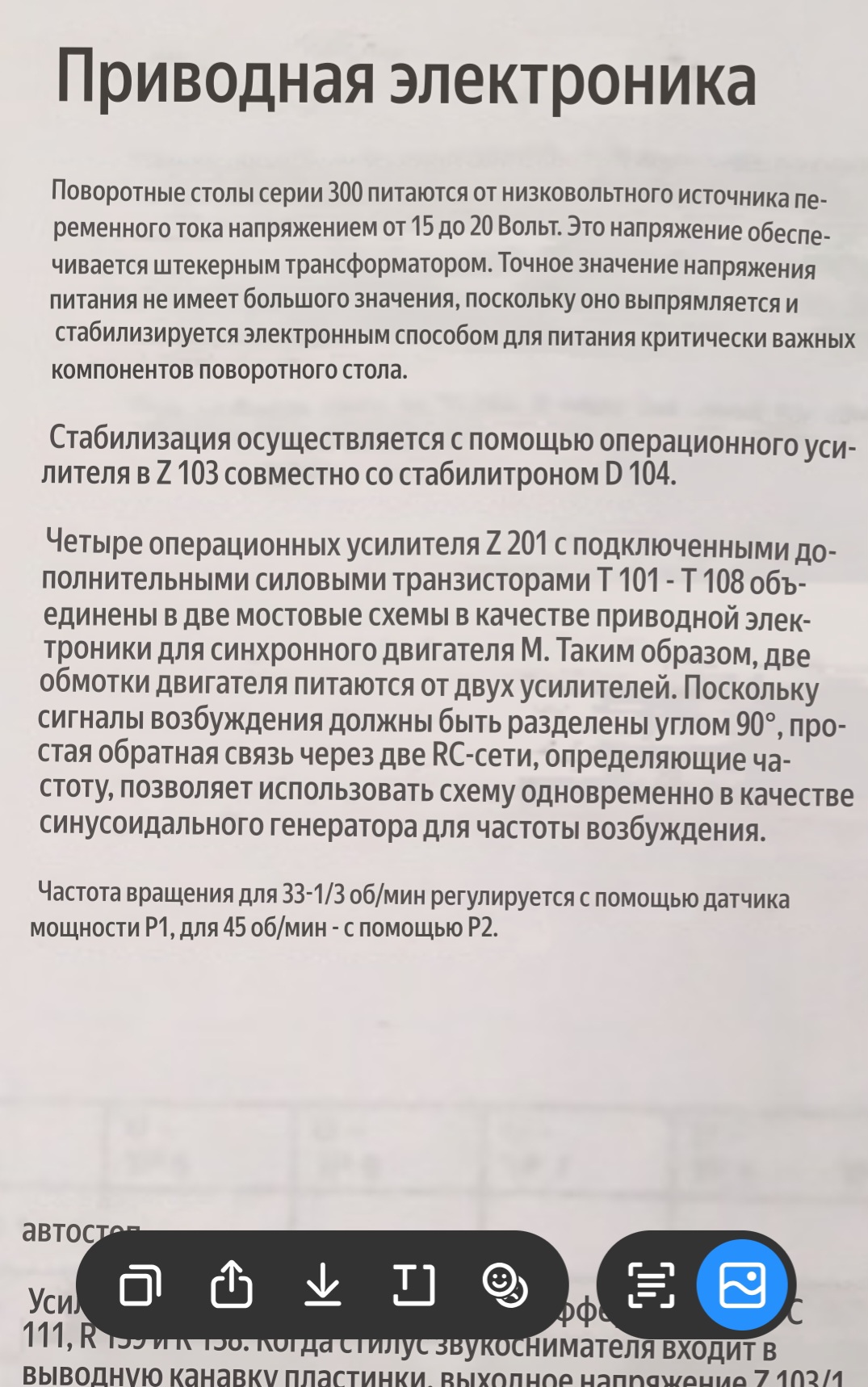

В общем и целом эта LM'ка походу месте со стабилитроном и есть стабилизатор. Перевёл тут шитодату:
Screenshot_20260221_154328_Yandex.jpg [ 426.84 КБ | Просмотров: 2822 ]
Непрочитанное сообщениеДобавлено: 22 фев 2026, 10:54
Сообщений: 5255
Перевожу паранойнослабоумный бредек от искусственного идиота:
моторчег крутиццо от местного RC-генератора, который питается стабилизированным напряжением (например, в Тхорындтцах-125 моторчег так же крутился от местного RC-генератора, но с нестабилизированным питанием). Поскоку моторчег синхронный, по крайней мере, по утверждению искусственного идиота (так вполне бывает и на самом деле, например в бэхе - синхронный моторчег) - его частота вращщенеюя 100% определяется частотой того, чем он питается. То есть частотой колебаний местного RC-генератора, каковой в принципе прекрасен всем, кроме своей стабильности. Например, его частота колебаний "при небольших изменениях" (~ +\- 10%) "почти линейно" зависит от напряжения питания.
Таки швейцары шестьдесят лет назад этим особо не озаботились. А современные аффторы якобы не поленились воткнуть стабилизатор напряжения (я бы конешно проверил).
Остаётся сопсно "RC", точнее даже "C" - стабильность на температуре ходовых-распространённых емкостей - из тех, что могут быть туда воткнуты - нередко оставляет сильно желать (резисторы тоже гуляют, но в очень сильно меньшей степени).
Непрочитанное сообщениеДобавлено: 22 фев 2026, 11:35
Сообщений: 22109
Его благодарили: 6216
С помощью этого искусственного идиота я просто визуализацию улучшил - качество фото сервис мануала просто шакальное. Впрочем, там и так, на двух языках доходчиво написано, даже без знания языка всё понятно. И потом, нет оснований не доверять СМ, там и настройка вся описана, и контрольные точки в схеме. Могу и без перевода эту страницу выложить.
IMG_0019.JPG [ 141.8 КБ | Просмотров: 2768 ]

При отсечении трансформатора в БП и подаче сразу на диодный мост постоянного напряжения, какое падение напряжения будет на диодах?
Непрочитанное сообщениеДобавлено: 15 мар 2026, 09:40
Сообщений: 11941
Его благодарили: 6446
Диоды какие в мосту?
Ток пойдет через 2 последовательно включенных диода.
Если мост не экзотика, то в среднем, по 0,6 вольта падение на диод = 1,2 вольта.
Непрочитанное сообщениеДобавлено: 15 мар 2026, 09:55
Сообщений: 22109
Ага, спасибо, тоже прикидывал, что не больше 2 вольт.
По диодам - типичный мост сборка. Маркировка не читается.
Непрочитанное сообщениеДобавлено: 15 мар 2026, 09:56
Сообщений: 5255
Таки да.
