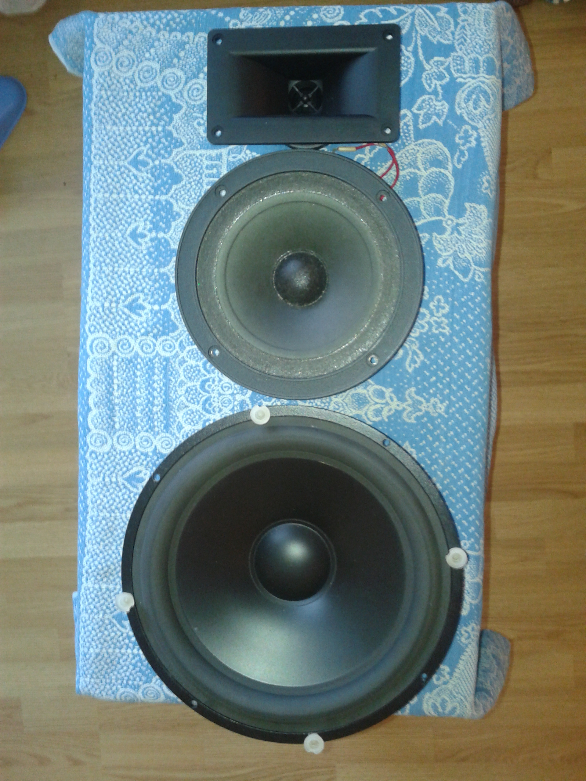

Фото-0067.jpg [ 1.48 МБ | Просмотров: 696 ]

motiv
, я сначала подумал, что это передня стенка АС обклеена покрывалом :lol:

Денис_Сергеевич писал(а):
motiv
Там железная тумбочка, я не заметил когда положил.....потом удивился чего-то басовик не хочет подниматься :lol:
Это фотка типа "первое знакомство" партнеров. Старый норвежец будет поддерживать чуть более молодого француза, ну а на верху новомодный китаец :lol:
Эх....жаль, твои бы слова....Там только под один НЧ надо 100 литров чистого....минимум....
А по обклейке, например обоями, это к dimo61 :)
